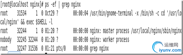

  我们可以通过ps命令来查找Nginx的主进程号:
  ps –ef | grep nginx
  从图中可以看到,1个Nginx进程的备注信息为“master process”,表示它为主进程,另外的1个进程备注信息为“worker process”,表示它们为子进程。32244为主进程号。

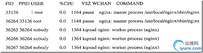

  (4)此时,新、旧版本的Nginx实例会同时运行,共同处理输入的请求。要逐步停止旧版本的Nginx实例,你必须发送WINCH信号给旧的主进程,然后,它的工作进程就将开始从容关闭:
  kill -WINCH 旧版本的Nginx主进程号

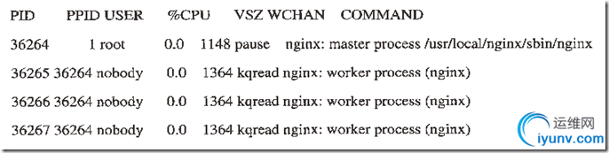

  (5) 一段时间后,旧的工作进程(worker process)处理了所有已连接的请求后退出,仅由新的工作进程来处理输入的请求了:
