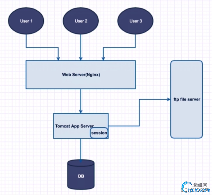

  Tomcat单机架构图:
  可能看了上面的Tomcat单机的架构图后,会 ”想当然“ 的觉得Tomcat集群架构是这样子的:
  这种 ”想当然“ 的Tomcat集群会带来什么问题:
  • Session登录信息存储及读取的问题
  • 服务器定时任务并发的问题
  所以架构的演进并不是 ”想当然“ 的那么简单,当我们的架构随着业务的需求进行演进时,就可能会发生代码上的改动,以及其他各方面配置及机器的改动,并不是单纯的增加Tomcat机器就行了。因为架构的演进都不是一蹴而就的,编程是一个遇见问题解决问题的过程,所以我们不可能一下子就设计出一个完美的架构,而且也不存在完美的架构,只有合适的架构。

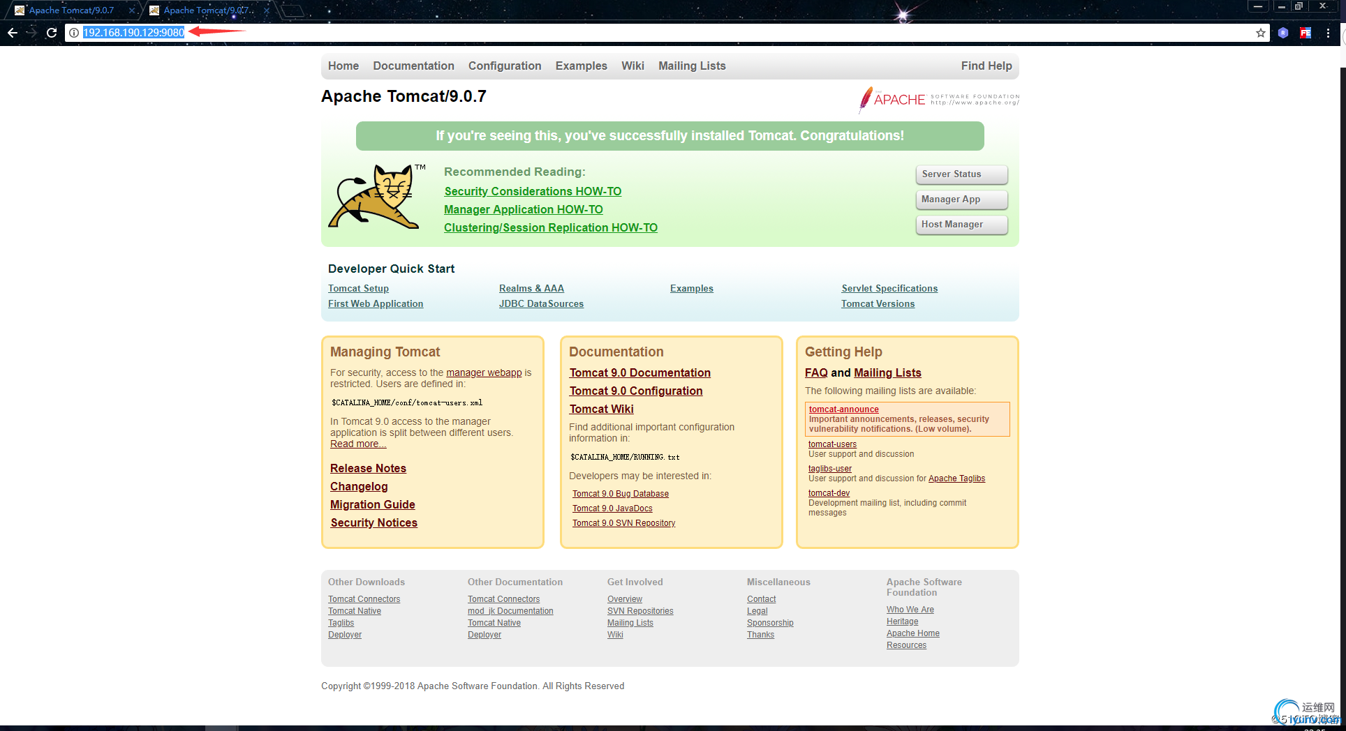

  最后在浏览器上访问两个不同的端口,看看是否能访问到Tomcat默认的首页。如下:
  至此,我们的单机部署多个Tomcat实例就完成了,如果想继续部署,依照此法继续即可。
  注:不同的Tomcat实例使用的端口号在系统中必须不能重复,必须是系统没有使用的端口才行,不然会产生端口冲突。
