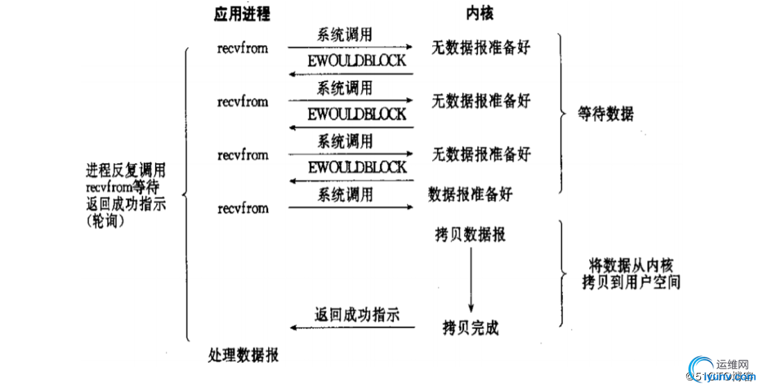

同步非阻塞I/O模型
  用户线程发起I/O请求后,会立即返回一个响应,但是并未获取到任何数据,用户线程需要不断的发起I/O请求,直到数据正式到达,才能够真正读取到数据,继续执行接下来的操作。即这是一种“轮询”机制;
  整个I/O请求的过程之中,虽然用户线程每次发出I/O请求后可以立刻得到响应,但是为了等到数据,仍然需要不断的去轮询,重复请求,进而消耗了大量cpu资源;
  同步非阻塞I/O是一种非常浪费cpu资源的方式,实际中很少会使用,而是会在其他I/O模型之中使用非阻塞I/O这个模型。

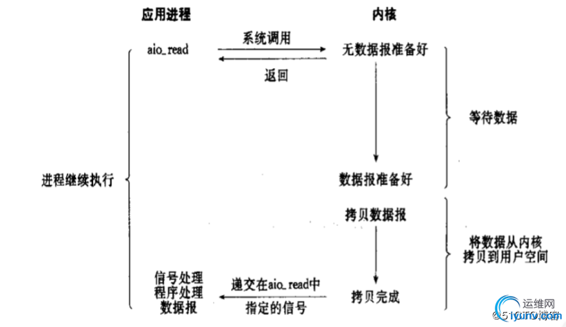

异步I/O模型
  异步IO与信号驱动IO最主要的区别是信号驱动IO是由内核通知何时可以进行IO操作,而异步IO则是由内核告诉我们IO操作何时完成了。具体来说就是,信号驱动IO当内核通知触发信号处理程序时,信号处理程序还需要阻塞在从内核空间缓冲区拷贝数据到用户空间缓冲区这个阶段,而异步IO直接是在第二个阶段完成后内核直接通知可以进行后续操作了
  相比于IO多路复用模型,异步IO并不十分常用,不少高性能并发服务程序使用IO多路复用模型+多线程任务处理的架构基本可以满足需求。况且目前操作系统对异步IO的支持并非特别完善,更多的是采用IO多路复用模型模拟异步IO的方式(IO事件触发时不直接通知用户线程,而是将数据读写完毕后放到用户指定
  的缓冲区中)

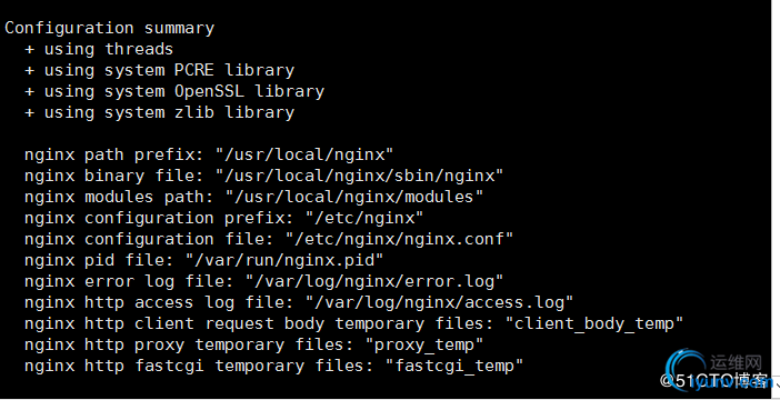

编译安装nginx
  1.安装编译环境
yum groupinstall "development tools" -y
  2.安装编译时可能会需要的包
yum install pcre-devel openssl-devel zlib-devel -y
  3.添加nginx系统账号
useradd -r nginx
  4.获取nginx源码包,解压并编译
#获取nginx源码包
wget http://nginx.org/download/nginx-1.14.0.tar.gz
#解压
  tar -xvf nginx-1.14.0.tar.gz
  cd nginx-1.14.0/
#编译
./configure --prefix=/usr/local/nginx --conf-path=/etc/nginx/nginx.conf --error-log-path=/var/log/nginx/error.log --http-log-path=/var/log/nginx/access.log --pid-path=/var/run/nginx.pid --lock-path=/var/run/nginx.lock --user=nginx --group=nginx --with-http_ssl_module --with-http_v2_module --with-http_dav_module --with-http_stub_status_module --with-threads --with-file-aio
make &&make install
