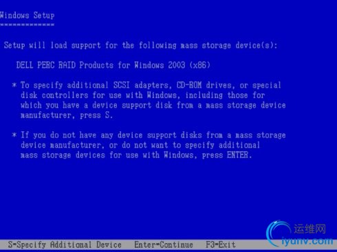

     4). 按";S"; 键加载指定设备驱动程序。   5). 插入硬盘控制卡驱动软盘并按";Enter";,在设备列表里会有一项服务器所配置的硬盘控制卡的选项,按";Enter";加亮选择。如:在设备列表里会有一项选项Dell PERC RAID Products for windows 2003(X86)按";Enter";加亮选择。 Note:此项选择由具体阵列卡或SCSI控制器型号决定

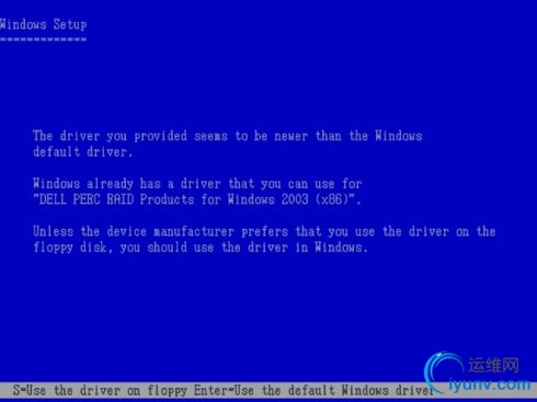

  6). 按S选择从软盘安装驱动,拷贝完成后,安装程序将返回到设备列表界面。确定服务器RAID卡驱动在列表里,并按";Enter";继续。

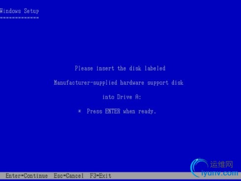

    16). 如果您已经取出了PERC 驱动程序盘,将提示您重新插入该盘。系统将拷贝驱动到分区。   17). 当安装程序完成了文件的拷贝,系统将自动重新启动 (注:请把软盘取出!!).
