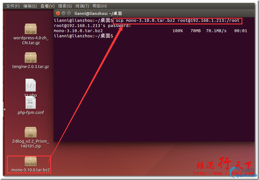

  目前mono最新版本的软件包为mono-3.10.0.tar.bz2,我们可以通过这个网址http://download.mono-project.com/sources/mono/。下载并上传到centos服务器上。如下:
  scp mono-3.10.0.tar.bz2 root@192.168.1.213:/root

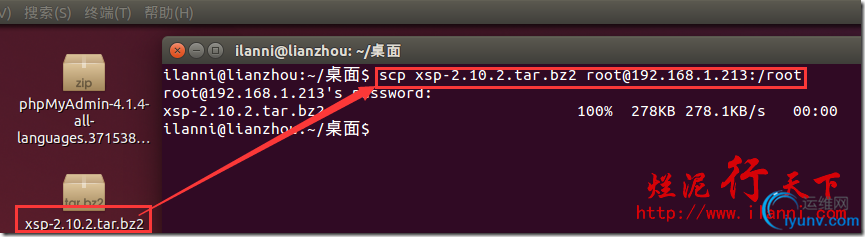

  目前xsp软件包最新版本为xsp-2.10.2.tar.bz2,我们可以通过这个网址http://download.mono-project.com/sources/xsp/。下载并上传到centos服务器上。如下:
  scp xsp-2.10.2.tar.bz2 root@192.168.1.213:/root

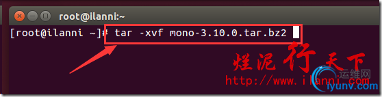

  我们先来解压并安装mono,mono软件包比较大,有70M左右解压速度比较慢。如下:
  tar -xvf mono-3.10.0.tar.bz2
  解压完毕后,进入mono软件包的解压目录,如下:

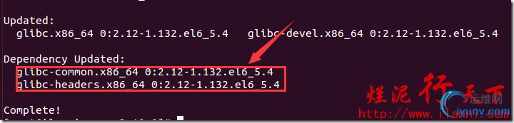

  在安装mono之前我们需要安装相关的软件包,如下:
  yum install gcc gcc-c++ glibc glibc-devel glib

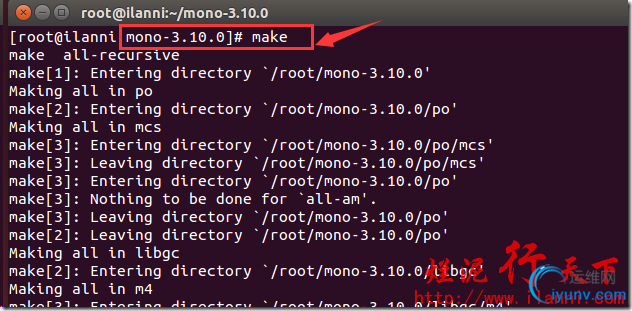

  配置完毕后,现在开始make编译mono,如下:
  mono的make编译过程很慢,需要耐心等待。在此过程中,我们可以看到有很多的已lo结尾的文件。这些文件就是使用libtool编译出的目标文件。

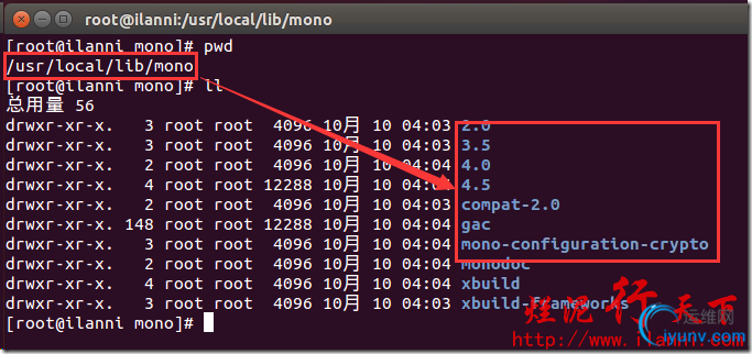

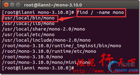

  安装完毕后,我们根据安装时提供的信息,来查看下mono的安装位置。如下:
  通过上图可以看到,mono确实安装到了/usr/local/lib目录下。

  注意:mono命令位于/usr/local/bin/mono路径下,如下:

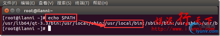

  同时现在系统的环境变量中,已经存在/usr/local/bin,这个路径。如下:
  echo $PATH

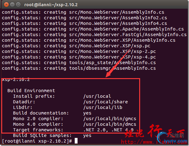

  Pkgconfig工具的路径设置完毕后,我们再次配置xsp,如下:
  通过上图可以看到,现在xsp就没有报错了。

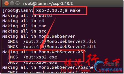

  xsp配置完毕后,我们现在来通过make编译该软件,如下:
  make

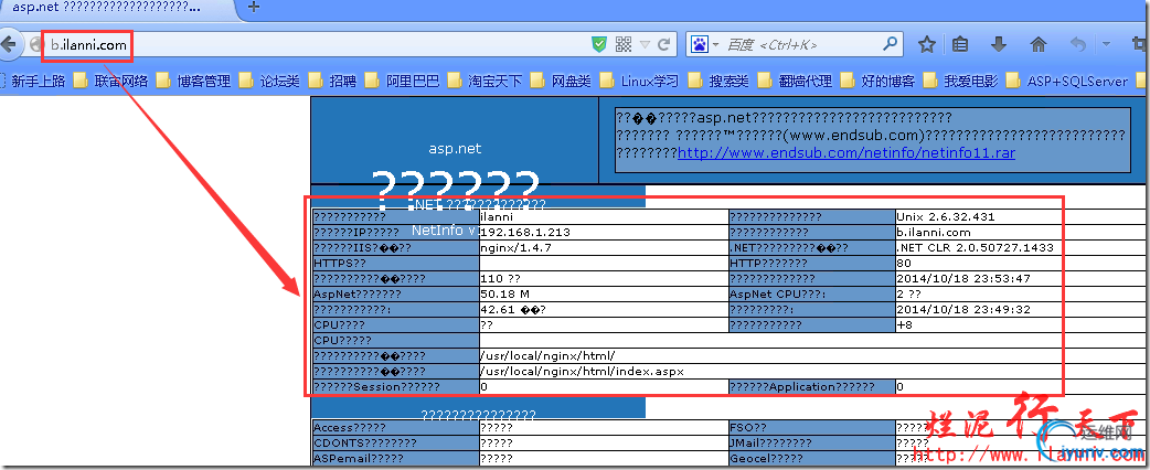

  通过上图我们可以看到xsp服务器已经正常启动了,现在我们弄一个asp.net的探针来测试下。
  现在我们来访问Nginx的虚拟主机b.ilanni.com,如下:
  通过上图,我们可以很容易的看到。目前asp.net的程序已经可以访问了。

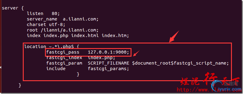

  其实现在不应该说是Nginx与php集成,因为Nginx支持php也是通过fastcgi_pass来代理php-fpm,然后把请求的结果发给Nginx。
  现在我们再来新建一个Nginx虚拟主机,如下:
  访问虚拟主机a.ilanni.com。如下:
  到此为止,我们可以看到现在Nginx已经完全支持asp.net与php。
