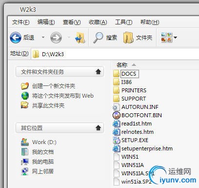

  一. 将 Windows2003安装盘里的文件拷贝到硬盘,或者用 UltraISO 将安装ISO文件解开到硬盘,比如 D:\W2k3 目录下,如图所示。

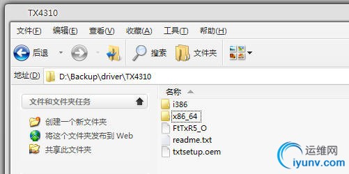

  二. 下载 Promise TX4310 Windows 驱动,最新的 2003 可用驱动是  v2.06.1.318,v2.06.1.326 是 Vista 专用驱动,没敢试。
  下载后解压开,得到如图所示的目录
  我们只需要 txtsetup.oem 这个文件和 i386 这个目录里的文件(x86_64是64位系统用的),如果你是集成其他 RAID 卡驱动,请记住 txtsetup.oem 文件千万不可少,另外要根据实际情况拷贝文件。

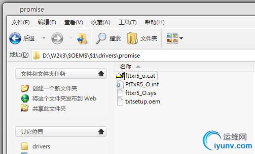

  三. 在 D:\w2k3 目录下创建下面的目录  “$OEM$\$1\drivers\promise”
  注,“$OEM$\$1\” 不可修改,否则安装程序无法找到驱动,后面部分可以修改。
  然后刚才解开的驱动目录里的 txtsetup.oem 文件和 i386 这个目录里的文件文件拷贝到刚才创建的 “$OEM$\$1\drivers\promise” 目录里,如图所示:
  如果你是集成其他 RAID 卡驱动,请仔细操作,不要遗漏什么文件。拷贝完之后,用记事本或者 EmEditor 之类的软件打开 txtsetup.oem,备用

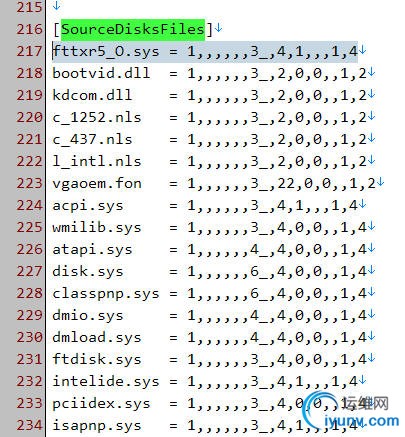

  四. 在 “D:\W2k3\I386” 目录下,有个 TXTSETUP.SIF 文件,用记事本或者 EmEditor 之类的软件打开。
  查找内容 “[SourceDisksFiles]” ,找到后,添加下面这行内容:
  fttxr5_O.sys = 1,,,,,,3_,4,1,,,1,4
  如图所示
  实际操作时,需要将 fttxr5_O.sys 替换为你的驱动程序中的相应 sys 文件。等于号后面的代码可以照搬。

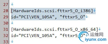

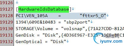

  五. 切换到刚才打开的 txtsetup.oem 文件,查找 “HardwareIds” ,可以找到 “[HardwareIds.scsi.fttxr5_O_i386]”,注意不是 “[HardwareIds.scsi.fttxr5_O_x86_64]”,如图:
  复制 “”PCI\VEN_105A”, “fttxr5_O””。
  回到 TXTSETUP.SIF,查找 “[HardwareIdsDatabase]”,把刚才复制的代码添加在下面,不过需要修改为
  PCI\VEN_105A    =    “fttxr5_O”
  如图:
  实际操作时,”fttxr5_O“需要替换为你实际要集成的驱动的 sys 文件名,不同的驱动这里的代码情况不一样,需要灵活处理。

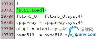

  六. 接着在 “txtsetup.sif” 文件查找 “[SCSI.load]” 字段,添加如下内容:
  [SCSI.load]
  fttxr5_O= fttxr5_O.sys,4
  等号前的字符根据驱动酌情更改,等号 fttxr5_O 后代码一般照抄使用。

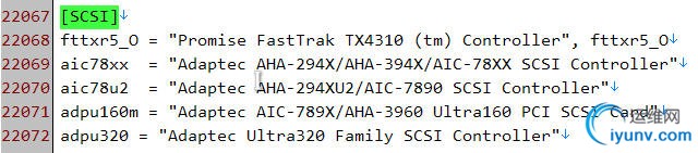

  七. 切换到 txtsetup.oem,查找 ”[scsi]“,应该有如图内容
  复制第二行代码,回到 TXTSETUP.SIF,同样查找 ”[SCSI]“,将代码贴在下面,如图

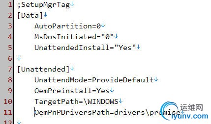

  八. 创建自动应答文件 “winnt.sif”,并复制到 ”D:\W2k3\I386“ 目录下。如何创建这个文件,这里不再赘述,请放狗或者摆渡。
  在文件的 Unattended 段里添加驱动路径
  OemPnPDriversPath=drivers\promise
  如果你要集成多个驱动路径,请用半角分号分隔添加,如:“OemPnPDriversPath=drivers\promise;drivers\AC97”]。,同时应确保 OemPreinstall=YES。如图
  “OemPnPDriversPath=drivers\promise”这段代码是指随后生成光盘时,驱动程序相对于”\$OEM\$1″ 目录所在的相对路径,这也就是为什么不能修改”\$OEM\$1″目录名称的道理。
  另外要提醒一下下,[Data] 段下的 AutoPartition 的值最好更改为 0(AutoPartition=0),这样我们在安装系统的时候就可以手工选择安装分区,而此值一般默认是1(如果这样,安装程序会自动随机选择一个有 足够空间的分区安装,且不对该分区格式化)。
