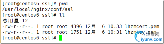

  创建ssl目录,将证书和私钥上传至/usr/local/nginx/conf/ssl目录
  [root@centos6 nginx]# mkdir conf/ssl

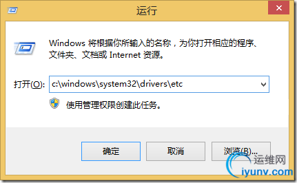

  如果在其他外部计算机访问nginx,例如一台Windows,则在Windows添加本地解析

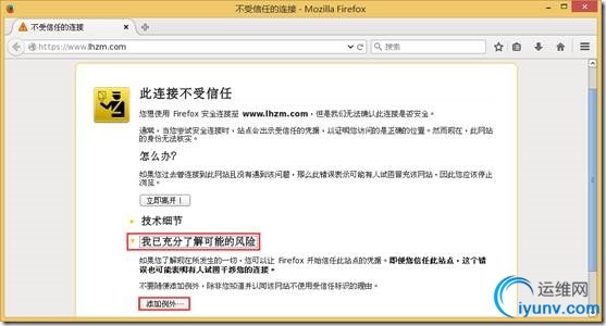

  使用浏览器打开https://www.lhzm.com
  可以看到如下提示:不受信任的连接。
  由于颁发证书的CA不受本计算机信任,所以发布的证书也不被信任。通常我们访问的银行等HTTPS站点为什么没有这个提示呢?因为这些公众HTTPS站点的证书购买自一些受信任的第三方证书颁发机构,而这些第三方证书颁发机构的根证书默认已经内置在我们的计算机,所以他们发布的证书被信任。
  添加例外
  确认安全例外

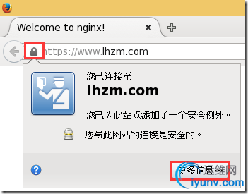

  HTTPS访问成功
  点击锁状图标-更多信息
  可以看到和HTTPS站点通信使用的密码套件
  查看证书,可以看到证书的信息和颁发该证书的CA的信息

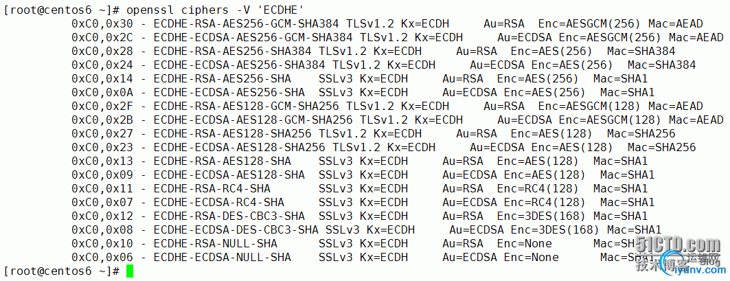

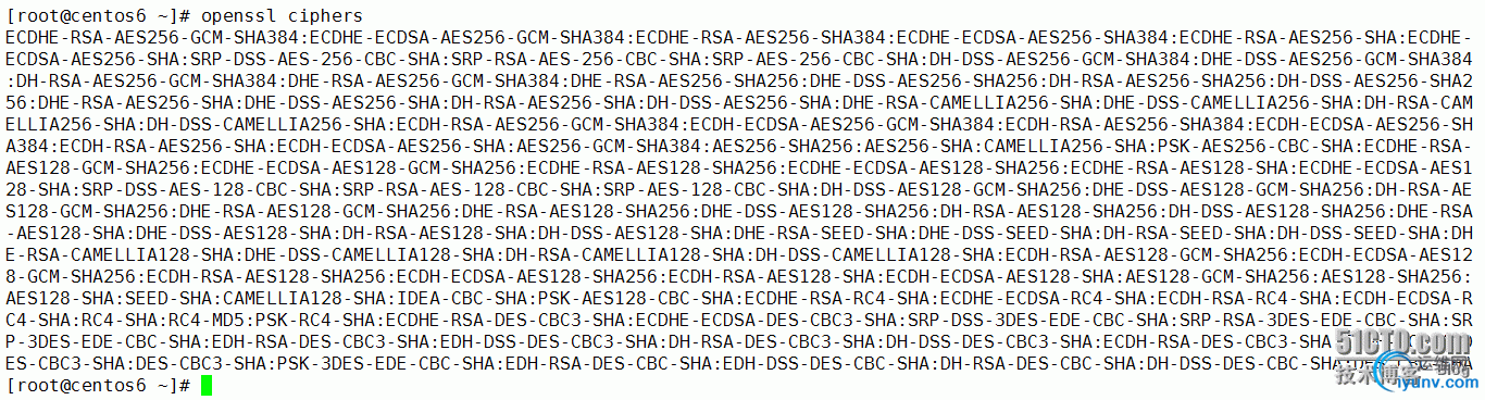

  查看当前安装的OpenSSL版本所支持的密码列表(也就是ssl_ciphers可以写入的值),可以使用下列命令:
  [root@centos6 ~]# openssl ciphers
  详细列出所有加密套件。包括ssl版本(SSLv2 、SSLv3以及 TLS)、密钥交换算法、身份验证算法、对称算法、摘要算法。
  -V会多显示一列密码套件的编号,可根据这个唯一编号查找到唯一对应的密码套件。
  [root@centos6 ~]# openssl ciphers -v
  [root@centos6 ~]# openssl ciphers -V
DSC00021.png 以上面截图为例:
  0xC0,0x14:密码套件的编号(可参考本人openssl文章中的密码套件列表)。
  ECDHE-RSA-AES256-SHA:密码套件的名称,可以写在ssl_ciphers后的具体值。
  SSLv3:协议版本。
  Kx:密钥交换算法,Kx+Au构成完整的密钥交换机制。
  Au:数字签名算法,Kx+Au构成完整的密钥交换机制。aNULL代表没有数字签名。
  Enc:数据加密算法。eNULL代表数据没有加密。
  Mac:消息验证码算法,即加密后的散列值。(消息验证码有两种计算方式,一种是利用已有的加密算法,如DES等直接对摘要值进行加密处理;另一种是使用专门的MAC算法。HMAC,基于MD5或者SHA)
  指定密码套件:直接在ssl_ciphers后面写入密码套件名称
  ssl_ciphers  AES256-SHA256:AES128-SHA256:AES256-SHA:AES128-SHA:!aNULL:!eNULL:!MD5;
  禁用某个密码套件:在ssl_ciphers后面写入密码套件名称,并在套件名称前加“ !”
  ssl_ciphers  HIGH:!AES256-SHA256:!AES128-SHA256:!AES256-SHA:!AES128-SHA:!aNULL:!MD5;
  指定或禁用一类密码套件——例如指定或禁用ECDHE类密码套件
  首先在openssl验证该类别名有效
  openssl ciphers –V ‘ECDHE’    密码套件类别和名称都可以这么验证
  在ssl_ciphers指定或禁用——例如这里禁用下列密码套件和密码套件类别
  ssl_ciphers   HIGH:!DH:!ECDH:!RC4:!SRP:!PSK:!IDEA:!CAMELLIA:DES-CBC3-SHA:!DES-CBC3-SHA:!AES128-GCM-SHA256:!AES256-GCM-SHA384:!aNULL:!eNULL:!MD5;

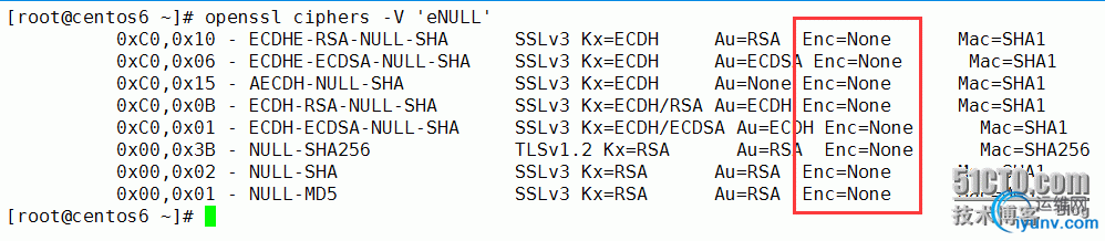

  aNULL——代表无数字签名
  eNULL——代表数据没有加密
  NULL——代表密码套件名中有NULL的类别
  ssl-ciphers配置完毕后,必须有可用的密码套件
  没有密码套件符合——出现下图错误有2种原因
  1、密码套件名称或类别拼写错误;
  2、没有密码套件可显示(如这里全部用的是“非哪些密码套件”,自然没有密码套件显示)

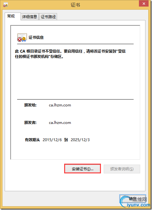

3.4 信任证书
  如果希望信任一个证书或信任一个CA,可以将该用户证书或CA证书导入本地计算机“受信任的根证书颁发机构”。之后再访问使用该用户证书的站点或该使用该CA发布证书的站点,默认站点将被信任。

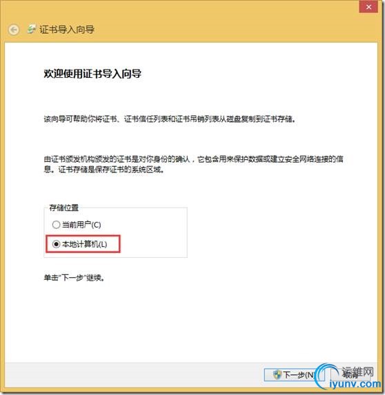

  这里演示CA证书导入到Windows计算机的“受信任的根证书颁发机构”。
  首先,将由openssl生成的CA证书cacert.pem更改后缀名,修改为Windows识别的.crt后缀。
  双击证书后,安装证书
  本地计算机

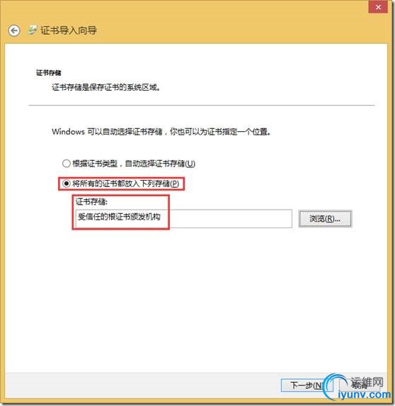

  浏览至“受信任的根证书颁发机构”
  完成
  导入成功,确定

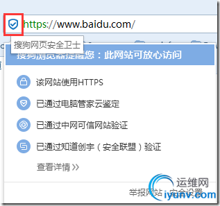

  说明:上面讲述的理论是正确的,但随着现在操作系统和浏览器的安全机制不断加强,实际操作时该方法一般并不生效,因为浏览器等关联了更多的证书验证方式,不再仅仅依靠内置的根证书验证。
  可以参考下图以搜狗浏览器为例的两个站点对比,其中www.lhzm.com使用了自己搭建CA的证书,并已经将证书导入“受信任的根证书颁发机构”。
