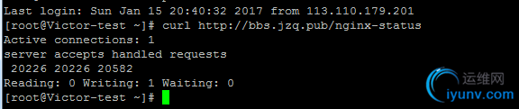

  用curl做测试
  状态页面各项数据的意义:
  active connections – 当前 Nginx 正处理的活动连接数。
  serveraccepts handled requests — 总共处理了 233851 个连接 , 成功创建 233851 次握手 (证明中间没有失败的 ), 总共处理了 687942 个请求 ( 平均每次握手处理了 2.94 个数据请求 )。
  reading — nginx 读取到客户端的 Header 信息数。
  writing — nginx 返回给客户端的 Header 信息数。
  waiting — 开启 keep-alive 的情况下,这个值等于 active – (reading + writing), 意思就是 Nginx 已经处理完正在等候下一次请求指令的驻留连接。

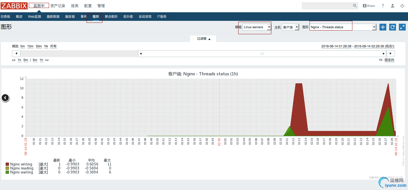

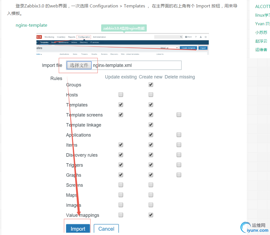

      模板文件比较长留一个下载地址https://github.com/jizhang/zabbix-templates/blob/master/nginx/nginx-template.xml
      在新建的主机--选择该模板。
