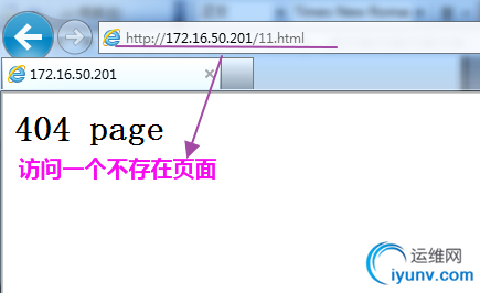

  2、提供错误页面
  直接在配置文件中启用
  # vim nginx.conf
  error_page 404    /404.html;
  location / {
  root   /web/htdocs;
  index  index.html index.htm;
  # mkdir /web/htdocs -pv
  # vim /web/htdocs/404.html
  404 page
  # service nginx>  访问一个不存在页面

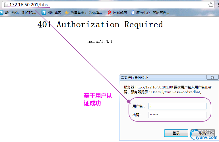

基于用户的访问控制
  4、需要先安装http,借助于apache的htpasswd建立用户
  安装httpd
  # yum -y installhttpd
  不让其开机自启动
  # chkconfig httpdoff
  需要借用apache中的htppasswd命令定义的用户与密码
  # htpasswd -c -m/etc/nginx/.users ji
  第二次添加用户时不使用-c选项
  # htpasswd -m /etc/nginx/.users tom

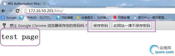

  # vim /etc/nginx.conf
  location /bbs {
  root /web ;
  indexindex.html index.htm ;
  auth_basic "Users:ji/tom Password:redhat";
  auth_basic_user_file /etc/nginx/.users;
  # service nginx>
  用户认证成功,成功访问bbs

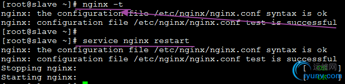

  # nginx -t 测试语法是否有错
  # service nginx restart
