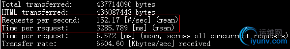

  反向代理虽然保证了web服务器资源的安全性,但转发过程却降低了请求的响应速度。因此开启缓存功能尤为重要。下面通过两组数据对比来展现缓存的优越性。以上述例子为例。
  在其他服务器上对http://192.168.0.100/index.html做压力测试。
  #ab -n 10000 -c 500 http://192.168.0.100
  在开启缓存服务前
  每秒可平均处理152.17个请求,每个请求的平均响应时间约为3.3s。

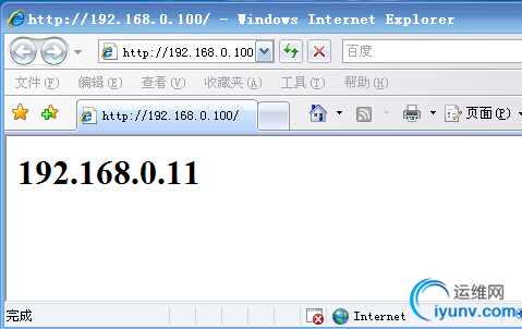

  访问服务:
  轮询响应成功。

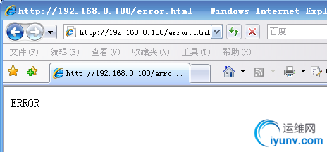

  如果用户请求的页面不存在,实现自定义跳转。
  • 编辑nginx配置文件
  • location / {
  •          root   html;
  •          index  index.html index.htm;
  •          if (!-f $request_filename) {
  •          rewrite ^(/.*)$  /error.html permanent;
  • #echo "ERROR" > /usr/html/error.html
  • #service nginx restart
  此时在浏览中输入一个不存在网页,如:http://192.168.0.100/aa.html
  此时服务器自动跳转到了error.html页面上。url重写成功。

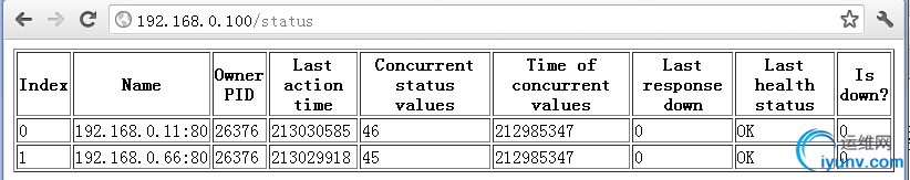

  访问页面http://192.168.0.100发现轮询服务正常。打开http://192.168.0.100/status
  状态显示两服务器工作正常。

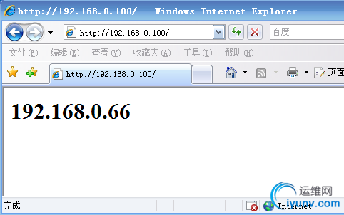

  在192.168.0.11上执行service httpd stop停止Web服务。再次刷新页面:
  状态发生改变。而且此时访问http://192.168.0.100会发现页面只能定义在66节点上。
