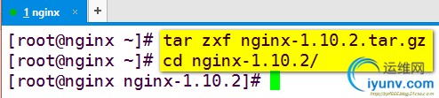

  ①解压源码包:

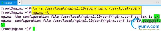

  ④启动nginx

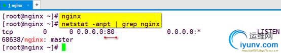

  nginx  -s  stop    //停止nginx服务
  nginx               //开启nginx服务
  nginx -s reload   //重载nginx服务
  ⑤测试是否隐藏了版本和软件名

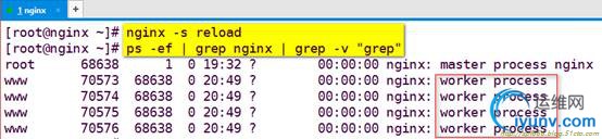

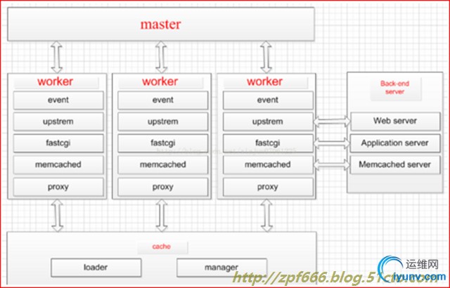

  上图中我们可以看到在查看nginx进程的时候,work进程是nginx程序用户,但是master进程还是root,其中,master是监控进程,也叫主进程,work是工作进程,部分还有cache相关进程。
  关系如图
  可以理解为master是管理员,work进程才是为用户提供服务的!
  过程:主进程把收到的客户端请求给工作进程去处理,它本身不处理任何请求。进一步的说明就是主进程的作用就是管理工作进程,负责监听用户请求,然后把请求给某一个工作进程(默认就一个工作进程),然后由工作进程去处理客户端的请求,主进程只监听而不处理任何请求。
  ①Nginx运行工作进程个数,一般我们设置CPU的核心或者核心数x2
  如果不了解cpu的核数,可以top命令之后按1也可以看出来,也可以查看/proc/cpuinfo文件:
  现在开始进行修改nginx主配置文件的配置项,进行优化:
  全局配置部分:
  1)worker_processes    //工作进程数
  说明:工作进程默认就是1个。
  建议:工作进程数量最好与cpu核数相等或者是cpu核数的两倍。
  验证查看进程:

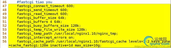

  fastcgi调优(也是http配置)
  以下是各个配置项的解释:
  1)fastcgi_connect_timeout 600; #指定连接到后端FastCGI的超时时间。如果设置过段,则客户端访问会返回502返回码。
  2)fastcgi_send_timeout 600; #向FastCGI传送请求的超时时间。
  3) fastcgi_read_timeout 600; #指定接收FastCGI应答的超时时间。
  4)fastcgi_buffer_size 64k; #指定读取FastCGI应答第一部分需要用多大的缓冲区,默认的缓冲区大小为fastcgi_buffers指令中的每块大小,可以将这个值设置更小。
  5)fastcgi_buffers 4 64k; #指定本地需要用多少和多大的缓冲区来缓冲FastCGI的应答请求,如果一个php脚本所产生的页面大小为256KB,那么会分配4个64KB的缓冲区来缓存,如果页面大小大于256KB,那么大于256KB的部分会缓存到fastcgi_temp_path指定的路径中,但是这并不是好方法,因为内存中的数据处理速度要快于磁盘。一般这个值应该为站点中php脚本所产生的页面大小的中间值,如果站点大部分脚本所产生的页面大小为256KB,那么可以把这个值设置为“8 32K”、“4 64k”等。
  6)fastcgi_busy_buffers_size 128k; #建议设置为fastcgi_buffers的两倍,繁忙时候的buffer。建议是5)的两倍
  7)fastcgi_temp_file_write_size 128k;
  #在写入fastcgi_temp_path时将用多大的数据块,默认值是fastcgi_buffers的两倍,该数值设置小时若负载上来时可能报502BadGateway
  8)fastcgi_temp_path #缓存临时目录
  9)fastcgi_intercept_errors on;#这个指令指定是否传递4xx和5xx错误信息到客户端,或者允许nginx使用error_page处理错误信息。
  注:静态文件不存在会返回404页面,但是php页面则返回空白页!!
  10)fastcgi_cache_path/usr/local/nginx1.10/fastcgi_cache levels=1:2 keys_zone=cache_fastcgi:128minactive=1d max_size=10g;
  #fastcgi_cache缓存目录,可以设置目录层级,比如1:2会生成16*256个子目录,cache_fastcgi是这个缓存空间的名字,cache是用多少内存(这样热门的内容nginx直接放内存,提高访问速度),inactive表示默认失效时间,如果缓存数据在失效时间内没有被访问,将被删除,max_size表示最多用多少硬盘空间。
  以下是本截图没有的配置项

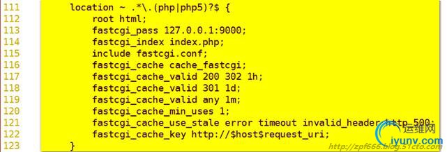

  fastcgi_cache cache_fastcgi;  #表示开启FastCGI缓存并为其指定一个名称。开启缓存非常有用,可以有效降低CPU的负载,并且防止502的错误放生。cache_fastcgi为proxy_cache_path指令创建的缓存区名称
  fastcgi_cache_valid 200 302 1h;  #用来指定应答代码的缓存时间,实例中的值表示将200和302应答缓存一小时,要和fastcgi_cache配合使用
  fastcgi_cache_valid 301 1d;      #将301应答缓存一天
  fastcgi_cache_valid any 1m;      #将其他应答缓存为1分钟
  fastcgi_cache_min_uses 1;       #该指令用于设置经过多少次请求的相同URL将被缓存。
  fastcgi_cache_key http://$host$request_uri; #该指令用来设置web缓存的Key值,nginx根据Key值md5哈希存储.一般根据$host(域名)、$request_uri(请求的路径)等变量组合成proxy_cache_key 。
  fastcgi_pass #指定FastCGI服务器监听端口与地址,可以是本机或者其它
  总结:
  nginx的缓存功能有:proxy_cache/ fastcgi_cache
  proxy_cache的作用是缓存后端服务器的内容,可能是任何内容,包括静态的和动态。
  fastcgi_cache的作用是缓存fastcgi生成的内容,很多情况是php生成的动态的内容。
  proxy_cache缓存减少了nginx与后端通信的次数,节省了传输时间和后端宽带。
  fastcgi_cache缓存减少了nginx与php的通信的次数,更减轻了php和数据库(mysql)的压力。

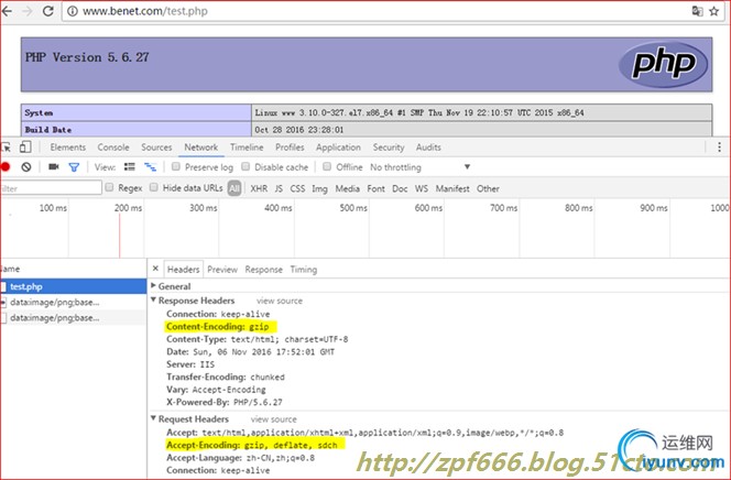

  gzip调优
  说明:使用gzip压缩功能,可能为我们节约带宽,加快传输速度,有更好的体验,也为我们节约成本,所以说这是一个重点。
  Nginx启用压缩功能需要使用ngx_http_gzip_module模块,apache使用的是mod_deflate
  一般我们需要压缩的内容有:文本,js,html,css,对于图片,视频,flash什么的不压缩,同时也要注意,我们使用gzip的功能是需要消耗CPU的!
  以下是各个配置项的解释:
  1)gzip on;     #开启压缩功能
  2)gzip_min_length 2k; #设置允许压缩的页面最小字节数,页面字节数从header头的Content-Length中获取,默认值是0,不管页面多大都进行压缩,建议设置成大于1K,如果小与1K可能会越压越大。
  3)gzip_buffers 4 32k; #压缩缓冲区大小,表示申请4个单位为32K的内存作为压缩结果流缓存,默认值是申请与原始数据大小相同的内存空间来存储gzip压缩结果。
  4)gzip_http_version 1.1; #压缩版本,用于设置识别HTTP协议版本,默认是1.1,目前大部分浏览器已经支持GZIP解压,使用默认即可
  5)gzip_comp_level 6; #压缩比例,用来指定GZIP压缩比,1压缩比最小,处理速度最快,9压缩比最大,传输速度快,但是处理慢,也比较消耗CPU资源。
  6)gzip_types text/css text/xml application/javascript; #用来指定压缩的类型,‘text/html’类型总是会被压缩。
  默认值: gzip_types text/html (默认不对js/css文件进行压缩)
  #压缩类型,匹配MIME类型进行压缩
  #不能用通配符 text/*
  #(无论是否指定)text/html默认已经压缩
  #设置哪压缩种文本文件可参考 conf/mime.types
  7)gzip_vary on;  #varyheader支持,改选项可以让前端的缓存服务器缓存经过GZIP压缩的页面,例如用Squid缓存经过nginx压缩的数据
  8)gzip_proxiedany;  #Nginx作为反向代理的时候启用,根据某些请求和应答来决定是否在对代理请求的应答启用gzip压缩,是否压缩取决于请求头中的“Via”字段,指令中可以同时指定多个不同的参数,意义如下:
  expired- 启用压缩,如果header头中包含 "Expires" 头信息
  no-cache- 启用压缩,如果header头中包含"Cache-Control:no-cache" 头信息
  no-store- 启用压缩,如果header头中包含"Cache-Control:no-store" 头信息
  private- 启用压缩,如果header头中包含 "Cache-Control:private"头信息
  no_last_modified- 启用压缩,如果header头中不包含"Last-Modified" 头信息
  no_etag- 启用压缩 ,如果header头中不包含"ETag" 头信息
  auth- 启用压缩 , 如果header头中包含"Authorization" 头信息
  any-无条件启用压缩

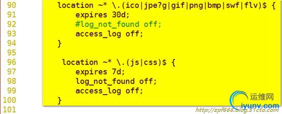

  expires缓存调优
  说明:缓存,主要针对于图片,css,js等元素更改机会比较少的情况下使用,特别是图片,占用带宽大,我们完全可以设置图片在浏览器本地缓存365d,css,js,html可以缓存个10来天,这样用户第一次打开加载慢一点,第二次,就非常快了!缓存的时候,我们需要将需要缓存的拓展名列出来, Expires缓存配置在server字段里面。
  :log_not_found off;是否在error_log中记录不存在的错误。默认是。
  总结
  expire功能优点:
  (1)expires可以降低网站购买的带宽,节约成本
  (2)同时提升用户访问体验
  (3)减轻服务的压力,节约服务器成本,是web服务非常重要的功能。
  expire功能缺点:
  被缓存的页面或数据更新了,用户看到的可能还是旧的内容,反而影响用户体验。
  解决办法:第一个缩短缓存时间,例如:1天,但不彻底,除非更新频率大于1天;第二个对缓存的对象改名。
  网站不希望被缓存的内容 1)网站流量统计工具2)更新频繁的文件(google的logo)

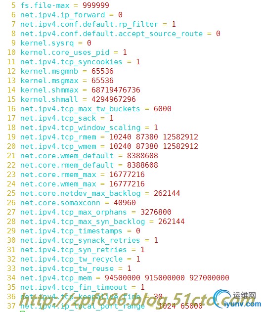

  内核参数优化
  上图中内容如下:
  fs.file-max= 999999
  net.ipv4.ip_forward= 0
  net.ipv4.conf.default.rp_filter= 1
  net.ipv4.conf.default.accept_source_route= 0
  kernel.sysrq= 0
  kernel.core_uses_pid= 1
  net.ipv4.tcp_syncookies= 1
  kernel.msgmnb= 65536
  kernel.msgmax= 65536
  kernel.shmmax= 68719476736
  kernel.shmall= 4294967296
  net.ipv4.tcp_max_tw_buckets= 6000
  net.ipv4.tcp_sack= 1
  net.ipv4.tcp_window_scaling= 1
  net.ipv4.tcp_rmem= 10240 87380 12582912
  net.ipv4.tcp_wmem= 10240 87380 12582912
  net.core.wmem_default= 8388608
  net.core.rmem_default= 8388608
  net.core.rmem_max= 16777216
  net.core.wmem_max= 16777216
  net.core.netdev_max_backlog= 262144
  net.core.somaxconn= 40960
  net.ipv4.tcp_max_orphans= 3276800
  net.ipv4.tcp_max_syn_backlog= 262144
  net.ipv4.tcp_timestamps= 0
  net.ipv4.tcp_synack_retries= 1
  net.ipv4.tcp_syn_retries= 1
  net.ipv4.tcp_tw_recycle= 1
  net.ipv4.tcp_tw_reuse= 1
  net.ipv4.tcp_mem= 94500000 915000000 927000000
  net.ipv4.tcp_fin_timeout= 1
  net.ipv4.tcp_keepalive_time= 30
  net.ipv4.ip_local_port_range= 1024 65000
  以下是各个配置项的解释:
  1)fs.file-max = 999999:这个参数表示进程(比如一个worker进程)可以同时打开的最大句柄数,这个参数直线限制最大并发连接数,需根据实际情况配置。
  2)net.ipv4.tcp_max_tw_buckets = 6000 #这个参数表示操作系统允许TIME_WAIT套接字数量的最大值,如果超过这个数字,TIME_WAIT套接字将立刻被清除并打印警告信息。该参数默认为180000,过多的TIME_WAIT套接字会使Web服务器变慢。
  注:主动关闭连接的服务端会产生TIME_WAIT状态的连接
  3)net.ipv4.ip_local_port_range = 1024 65000 #允许系统打开的端口范围。
  4)net.ipv4.tcp_tw_recycle = 1#启用timewait快速回收。
  5)net.ipv4.tcp_tw_reuse = 1#开启重用。允许将TIME-WAIT sockets重新用于新的TCP连接。这对于服务器来说很有意义,因为服务器上总会有大量TIME-WAIT状态的连接。
  6)net.ipv4.tcp_keepalive_time = 30:这个参数表示当keepalive启用时,TCP发送keepalive消息的频度。默认是2小时,若将其设置的小一些,可以更快地清理无效的连接。
  7)net.ipv4.tcp_syncookies = 1#开启SYNCookies,当出现SYN等待队列溢出时,启用cookies来处理。
  8)net.core.somaxconn = 40960 #web 应用中listen 函数的 backlog 默认会给我们内核参数的net.core.somaxconn 限制到128,而nginx定义的NGX_LISTEN_BACKLOG 默认为511,所以有必要调整这个值。
  :对于一个TCP连接,Server与Client需要通过三次握手来建立网络连接.当三次握手成功后,我们可以看到端口的状态由LISTEN转变为ESTABLISHED,接着这条链路上就可以开始传送数据了.每一个处于监听(Listen)状态的端口,都有自己的监听队列.监听队列的长度与如somaxconn参数和使用该端口的程序中listen()函数有关
  somaxconn参数:定义了系统中每一个端口最大的监听队列的长度,这是个全局的参数,默认值为128,对于一个经常处理新连接的高负载 web服务环境来说,默认的 128 太小了。大多数环境这个值建议增加到 1024 或者更多。大的侦听队列对防止拒绝服务 DoS ***也会有所帮助。
  9)net.core.netdev_max_backlog = 262144 #每个网络接口接收数据包的速率比内核处理这些包的速率快时,允许送到队列的数据包的最大数目。
  10)net.ipv4.tcp_max_syn_backlog = 262144 #这个参数标示TCP三次握手建立阶段接受SYN请求队列的最大长度,默认为1024,将其设置得大一些可以使出现Nginx繁忙来不及accept新连接的情况时,Linux不至于丢失客户端发起的连接请求。
  11)net.ipv4.tcp_rmem = 10240 87380 12582912#这个参数定义了TCP接受缓存(用于TCP接受滑动窗口)的最小值、默认值、最大值。
  12)net.ipv4.tcp_wmem = 10240 87380 12582912:这个参数定义了TCP发送缓存(用于TCP发送滑动窗口)的最小值、默认值、最大值。
  13)net.core.rmem_default = 6291456:这个参数表示内核套接字接受缓存区默认的大小。
  14)net.core.wmem_default = 6291456:这个参数表示内核套接字发送缓存区默认的大小。
  15)net.core.rmem_max = 12582912:这个参数表示内核套接字接受缓存区的最大大小。
  16)net.core.wmem_max = 12582912:这个参数表示内核套接字发送缓存区的最大大小。
  17)net.ipv4.tcp_syncookies = 1:该参数与性能无关,用于解决TCP的SYN***。
  添加完配置项要执行sysctl  -p使内核修改生效:

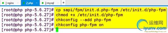

  (4)为php-fpm提供脚本

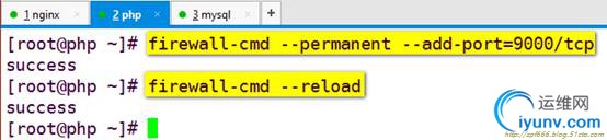

  防火墙开启9000端口例外:

  #fastcgi tiao you
  fastcgi_temp_path/usr/local/nginx1.10/nginx_tmp;

  location ~*\.(ico|jpe?g|gif|png|bmp|swf|flv)$ {
  expires 30d;
  #log_not_found off;
  access_log off;
  location ~* \.(js|css)$ {
  expires 7d;
  log_not_found off;
  access_log off;

  location ~ .*\.(php|php5)?$ {
  root /var/www/html/webphp;
  fastcgi_pass 192.168.1.9:9000;
  fastcgi_index index.php;
  include fastcgi.conf;
  fastcgi_cache_use_stale errortimeout invalid_header http_500;
  fastcgi_cache_keyhttp://$host$request_uri;

  重载nginx服务:

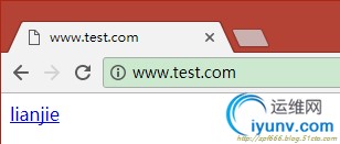

  (1)验证防盗链
  使用apache做为一个测试站点,域名为www.test.com,在测试页上做一个超链接,链接nginx站点的一张图片
  点击页面链接:
  从上图可以看到防盗链设置生效了。

  使用谷歌浏览器测试访问,如下图显示结果:(提示:在访问测试页之前按F12键)

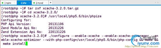

  1)wgethttp://xcache.lighttpd.net/pub/Releases/3.2.0/xcache-3.2.0.tar.gz #下载
  安装完成之后,出现下面的界面,记住以下路径,后面会用到:
  /usr/local/php5.6/lib/php/extensions/no-debug-non-zts-20131226/
