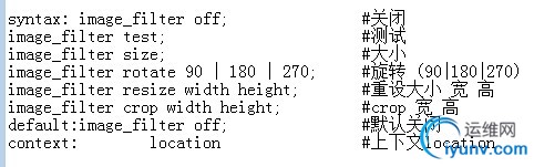

  use:
  off:关闭模块处理
  test:确保图片是jpeg gif png否则返415错误
  { "img" : { "width": 100, "height": 100, "type": "gif" } }
  出错显示:
  rotate 90|180|270:旋转指定度数的图像,参数可以包括变量,单独或一起与resize crop一起使用。
  resize>
  resize>
  crop>  #设置读取图像缓冲的最大大小,超过则415错误。

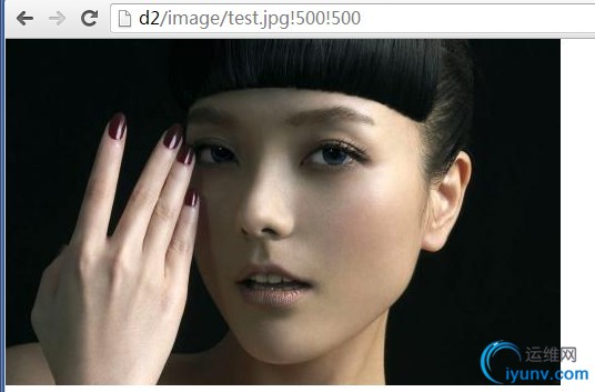

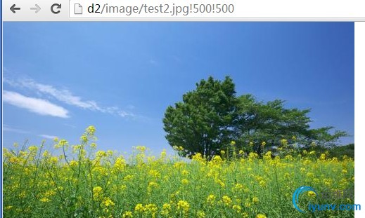

  再比如用url来指定
  location ~* (.*\.(jpg|gif|png))!(.*)!(.*)$ {
  set $width      $3;
  set $height     $4;
  rewrite "(.*\.(jpg|gif|png))(.*)$" $1;
  location ~* .*\.(jpg|gif|png)$ {
  image_filter resize $width $height;
  那么效果是:
  品茶:是不是很cool,哈哈,更新完毕了。
