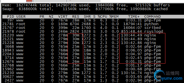

  这也是我们线上服务器的配置,我们线上用的web服务的机器是12核cpu、12G内存,nginx开启12个worker进程,php开启256个进程,跑起来后每个进程大概占用30M内存,也就是(256+12)*30=8G ,另外还跑了一些配管、监控、统计、日志收集等七七八八的软件,整体业务是比较轻松的,这种静态池的配置大大减少了prefork进程带来的开销,RT时间100ms以内的占到90%以上(这个与程序写的如何有关),运行一段时间后的开销截图如下:
