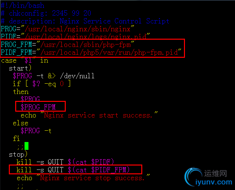

  在php-fpm.conf文件中,pid配置行指出了PID信息的存放位置,对应的实际路径为/usr/local/php5/var/run/php-fpm.pid,根据上述信息,可以修改Nginx服务脚本,以便在启动/停止Nginx服务器时将php-fpm进程也自动启动/停止。
  在nginx服务脚本相应位置中添加如下内容:
  PROG_FPM="/usr/local/sbin/php-fpm"
  PIDF_FPM="/usr/local/php5/var/run/php-fpm.pid"
  这样一为,一旦启动或关闭nginx服务,php-fpm程序也会随之启动或关闭,不需要额外再启动或关闭php-fpm.。

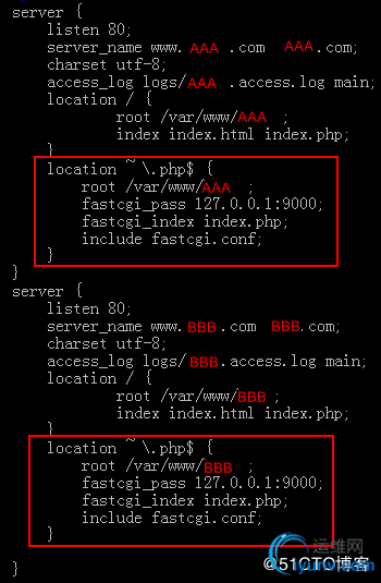

  对于第二种方法(调用本机的php-fpm进程),使用的配置语句如下所示。在conf/目录下的fastcgi.conf文件中已经包含必需的宏设置,可通过include语句添加进来。
  server{
  …… //省略部分信息
  location~\.php$ {                                                    //访问php页面的配置段
  root/var/www/AAA;                                                //PHP网页文档根目录
  fastcgi_pass 127.0.0.1:9000;                                //php-fpm的监听地址
  fastcgi_index index.php;                                        //PHP首页文件
  include fastcgi.conf;                                                //包括fastcgi.conf样本配置
  下边用第二种方法,完成修改后重新加载nginx服务即可生效。
  location ~ \.php$ {
  root /var/www/BBB;

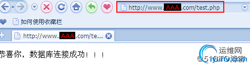

  PHP页面访问测试:
  在PHP文档根目录下创建一个测试网页,以便测试PHP语名能否正常解析,以及能否访问MYSQL数据库。测试页内容如下:
  然后访测试:http://www.AAA.com/test.php若能看到成功提示信息表示一切正常。

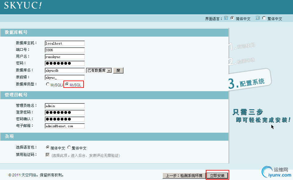

  创建数据库并授权用户runskyuc:
  安装WEB应用:

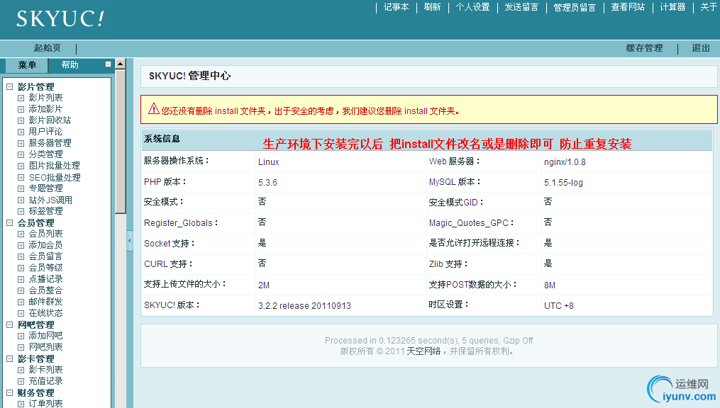

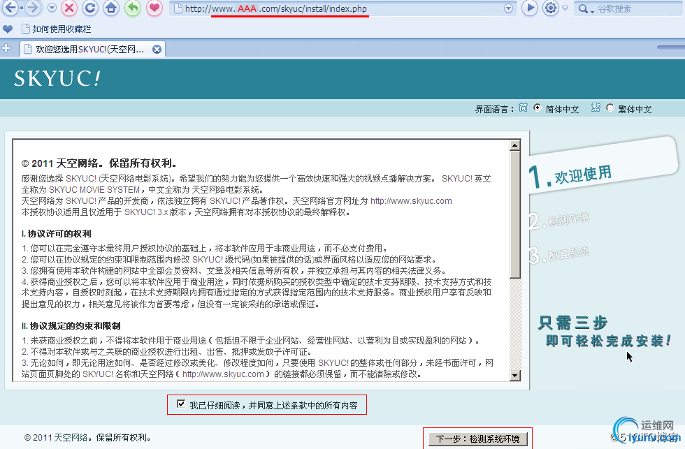

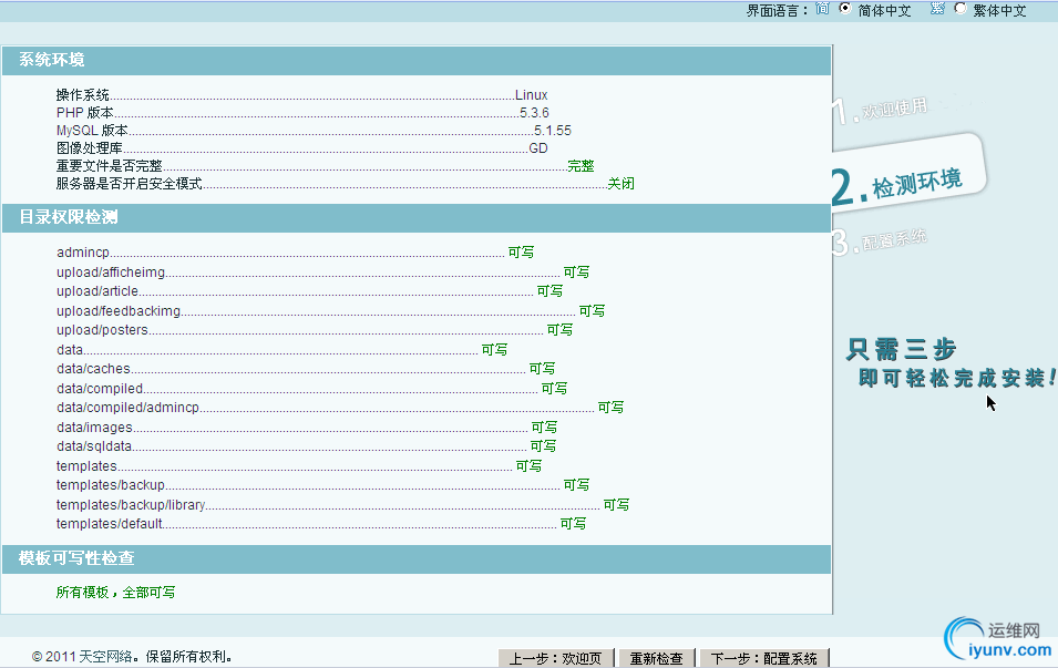

  访问http://www.AAA.com/skyuc/install/index.php,将会打开SKYUC的安装程序,根据页面提示,只需三步即可完成安装:
  注意适当调整权限
  [root@nginx skyuc]# chmod -R 777 admincp/ data/ templates/ upload/
  继续访问WEB应用系统:
  完成安装后,注意将install/目录转移,以避免重复安装,降低安全风险。
  [root@nginx skyuc]# mv install install.lock
  [root@nginx skyuc]# chmod 600 install.lock/

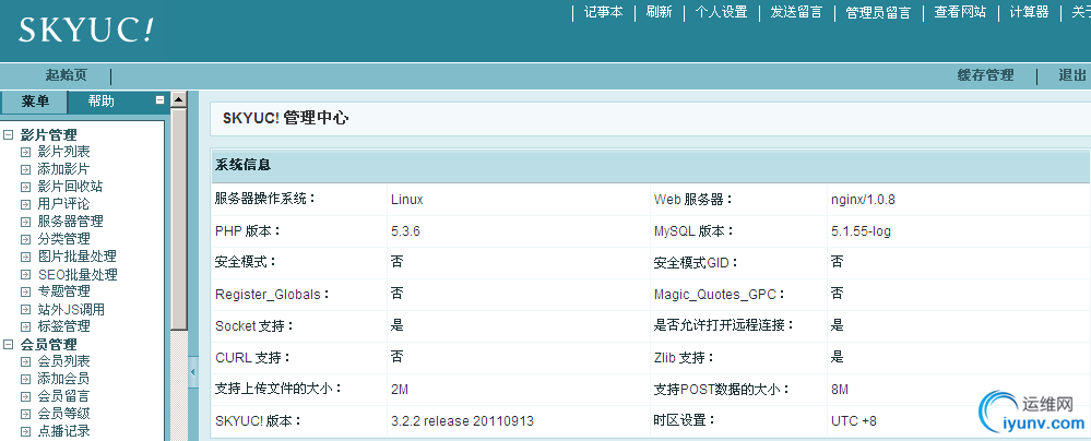

  这是数据库后台:
  此时访问前台天空网络主页正常显示。

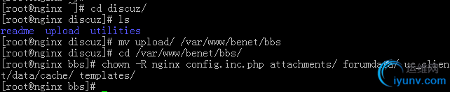

  解压下载的软件包,上传程序文件:

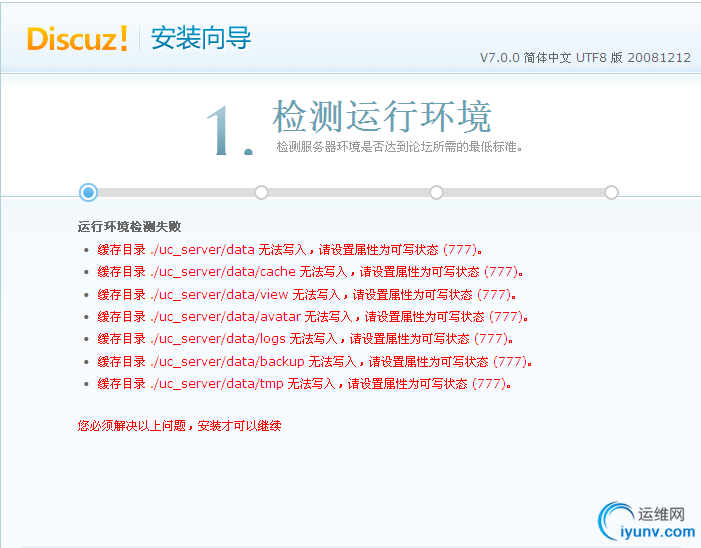

  在浏览器中访问http://www.AAA.com/bbs/install根据向导页面的提示进行安装:
  根据报错原因将php.ini 中的 short_open_tag 设置为 On,然后重启WEB服务,否则程序无法正常运行,修改后要重启nginx服务。

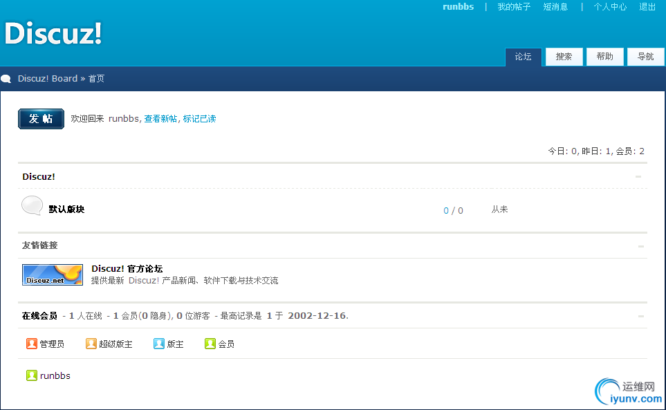

  再次通过访问http://www.AAA.com/bbs就可以访问了:
  有时检测运行环境也会报错,如下:
