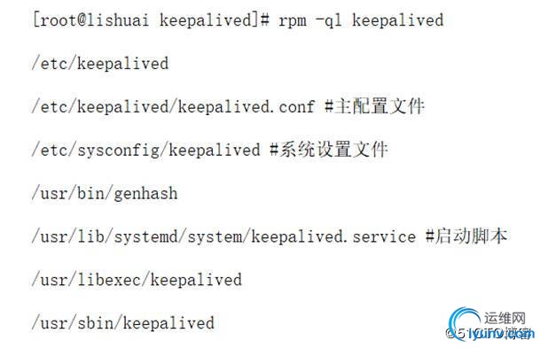

  安装:
  yum install keepalived
  查看配置文件帮助信息:man keepalived.conf

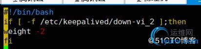

  [root@lishuai keepalived]# cat down.sh
  #!/bin/bash #这个脚本的功能是当检测到/etc/keepalived/down这个文件存在就给优先级减去2
  if [ -f /etc/keepalived/down ];then
  weight -2
  fi

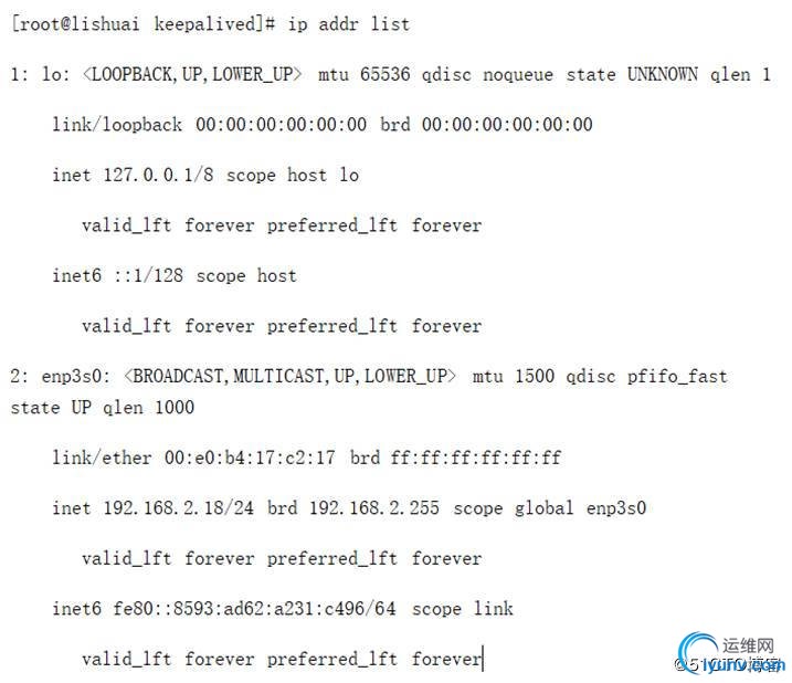

  这里我们用192.168.2.18和192.168.2.29两台机器模拟最简单的keepalived,当任意一台负载均衡机器挂了之后vip能自动迁移到另一台主机,我们先以192.168.2.18为master
  这里我们可以注意一下 两台主机的keepalived.conf文件有略微差异
  两台机器开启keepalived服务
  systemctl start keepalived;ssh root@192.168.2.29 "systemctl start keepalived"

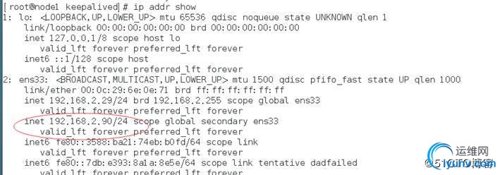

  此时我们发现vip已经被绑定在192.168.2.18这台主机上了,我们再/etc/keepalived/下创建一个down文件验证脚本检测功能
  touch //etc/keepalived/down
  systemctl restart keepalived.service ;ssh root@192.168.2.29 'systemctl restart keepalived'
  这是我们就会发现vip192.168.2.90就自动迁移到192.168.2.29这台主机上了,而192.168.2.18这台主机上已经没了

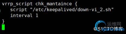

  实验二 简单双主模型
  在上述拓扑图中我们始终有一台负载均衡主机处于休息状态,这样会牺牲一部分机器性能,在下面拓扑图中,我们让两台负载均衡主机同时做master,两台主机有不同的vip地址,我们用DNS做轮询,是两个vip指向同一网址如www.lishuai.com,这样用户访问www.lishuai.com 就会被调度到这两台负载均衡主机上,这两台负载均衡主机会把请求根据调度算法发给后端的RS主机,当其中一台负载均衡主机挂了之后我们就把他的vip迁移到另一台机器上。这样用户始终能够正常访问
  我们在上次配置下添加如上配置 ,并创建名为chk_mantaince的脚本
  这次我们在192.168.2.18主机创建down,在192.168.2.29主机创建down-vi_2文件
  结果如下:

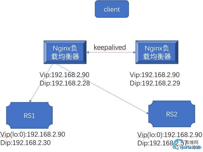

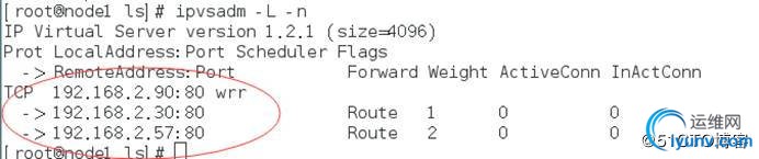

  实验三 keepalived+lvs模型
  虚拟机实验 网络选择vmware2 ,在我们之前的配置下添加如下
  virtual_server 192.168.2.90 80 {
  delay_loop 6

  systemctl start keepalived.service ;ssh root@192.168.2.29 'systemctl start keepalived' 启动keepalived
  我们可以查看一下此时已经在192.168.2.29上自动生成lvs规则
  我们在192.168.2.29里 touch down ,此时192.168.2.90这个IP就自动转移到192.168.2.28这台主机上了,这台主机也自动生产了lvs规则
  我们访问一下可以发现这和我们在keepalived配置文件里设置的规则是一样的。

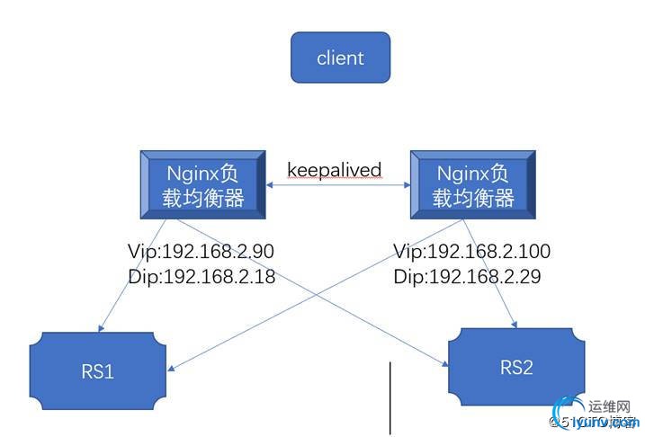

  实验四 keepalive+nginx双主模型
  这里我们用keepalived把两个nginx负载均衡主机同时做master,当任何一台nginx主机down了就把负载迁移到另一台主机上,例如当负载均衡主机2 down了就会把192.168.2.100这个IP给转移到nginx负载均衡主机1上

  验证:
  当我们执行完重载keepalived后如下
  负载功能这是也正常
  我们把192.168.2.18的nginx给下线
  此时192.168.2.90这个IP地址转移到192.168.2.29这台负载均衡主机了,此时192.168.2.90和192.168.2.100都依然能正常访问,我们启动192.168.2.18上的nginx,然后把192.168.2.29上的nginx下线,此时192.168.2.90和192.168.2.100都被移动回192.168.2.18这台负载均衡主机上了
  此时访问192.168.2.90和192.168.2.100依旧正常负载均衡
