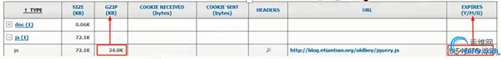

  通过火狐浏览器加yslow插件查看gzip压缩及expires缓存结果。
