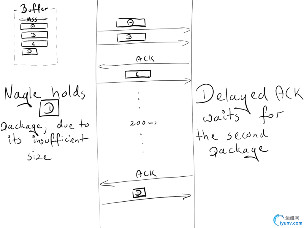

  正如你可能在一开始就注意到的那样 —— 这可能会导致在持久连接上的一些暂时的死锁。让我们重现它!
  假设:
  •   初始拥塞窗口等于 2。拥塞窗口是另一个 TCP 机制的一部分,称为慢启动。细节现在并不重要,只要记住它限制了一次可以发送多少个包。在第一次往返中,我们可以发送 2 个 MSS 包。在第二次发送中:4 个 MSS 包,第三次发送中:8 个MSS,依此类推。
  •   4 个已缓存的等待发送的数据包:A, B, C, D
  •   A, B, C是 MSS 包
  •   D 是一个小包
  场景:
  •   由于是初始的拥塞窗口,发送端被允许传送两个包:A 和 B
  •   接收端在成功获得这两个包之后,发送一个 ACK
  •   发件端发送 C 包。然而,Nagle 却阻止它发送 D 包(包长度太小,等待 C 的ACK)
  •   在接收端,延迟 ACK 使他无法发送 ACK(每隔 2 个包或每隔 200 毫秒发送一次)
  •   在 200ms 之后,接收器发送 C 包的 ACK
  •   发送端收到 ACK 并发送 D 包
  在这个数据交换过程中,由于 Nagel 和延迟 ACK 之间的死锁,引入了 200ms 的延迟。
  Nagle 算法是当时真正的救世主,而且目前仍然具有极大的价值。但在大多数情况下,我们不会在我们的网站上使用它,因此可以通过添加 TCP_NODELAY 标志来安全地关闭它。
