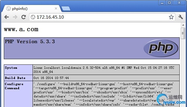

    使用浏览器访问IP地址:
    测试php是否已经启动:
[root ~]# cd /vhosts/a.com/htdocs/
[root htdocs]# mv index.html index.php
[root htdocs]# vim index.php
<h1>www.a.com</h1> # 在此行下面添加测试代码
<?php
phpinfo();
<h2>PHP Test Page</h2>
    刷新浏览器,出现一堆信息:
