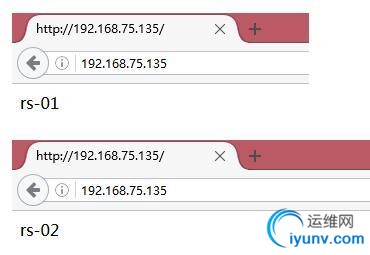

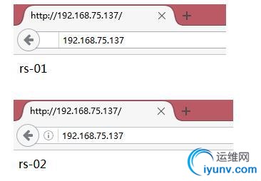

3.测试2台lb-01/02是否负载均衡
  打开客户端浏览器分别访问lb-01/02的ip地址,结果如下
  lb-01访问结果如下
  lb-02访问结果如下
  从上面可以看到lb-01/02已经均衡访问了

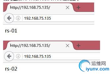

4.4测试访问虚拟VIP
  打开浏览器访问
  此时虚拟VIP可以轮询访问了

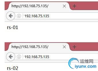

4.6客户端打开浏览器访问是否正常访问
  lb-01nginx和keepalived挂了也不影响服务

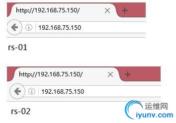

2.分别启动2台lb上nginx和keepalived服务
  lb-01启动
[root@lb-01 keepalived]# nginx
[root@lb-01 keepalived]# systemctl start keepalived.service
  lb-01查看服务是否启动
[root@lb-01 ~]# ps -ef|grep ninx
root       6336   6128  0 22:39 pts/1    00:00:00 grep --color=auto ninx
[root@lb-01 ~]# ps -ef|grep nginx
root       6298      1  0 22:28 ?        00:00:00 nginx: master process nginx
nginx      6299   6298  0 22:28 ?        00:00:00 nginx: worker process

3.客户端测试访问虚拟VIP
  访问虚拟VIP:192.168.75.135结果如下
  访问虚拟VIP:192.168.75.150结果如下

4.测试访问虚拟VIP**
  从上面结果可以看到,即使lb-01机器发生了故障也不影响使用,这样也利用2台lb资源了
