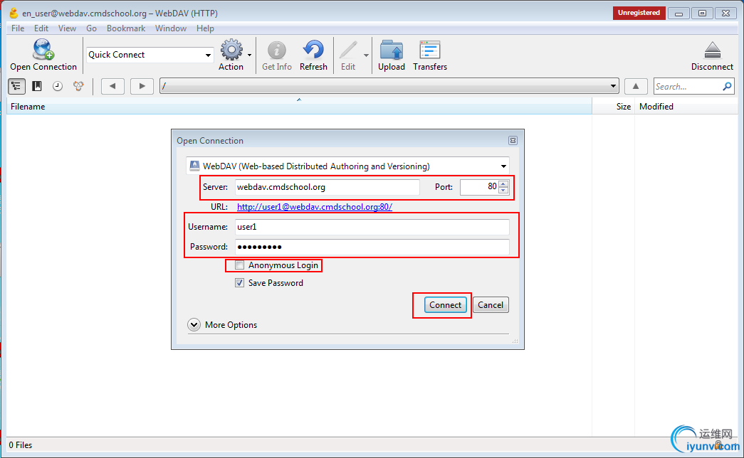

/etc/init.d/iptables restart  5 客户端
  5.1 下载客户端
  官方首页:https://cyberduck.io/

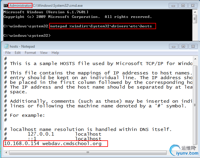

  5.2 配置名称解析
  5.3 安装并测试
  参阅资料
