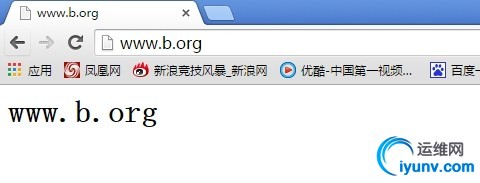

        创建2个虚拟主机的index.html 的主文件
            # mkdir /vhosts/a.com/htdocs -pv
            # mkdir /vhosts/b.org/htdocs -pv
            # vim /vhosts/a.com/htdocs/index.html
            <h1>www.a.com</h1>          添加此内容;
            # vim /vhosts/b.org/htdocs/index.html
            <h1>www.b.org</h1>            添加此内容
            # service httpd reload    重新载入服务

        然后在/etc/hosts 文件中添加这两条记录即可访问了;
172.16.8.101    www.a.com       a.com
172.16.8.101    www.b.org       b.org
        # httpd -t  检查配置文件中是否有语法错误;
        # service httpd restart  重新启动现在就可以基于FQDN来访问了;

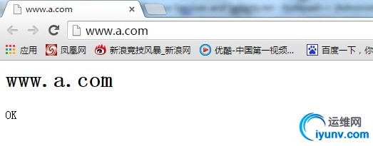

    然后可以直接用php 连接至MySQL服务器,需要安php-mysql 和mysql-server包;然后编辑 vim  index.php
    # vim index.php
    <h1>www.a.com</h1>
    <?php
            $conn = mysql_connect('127.0.0.1','root','');
            if ($conn)
                    echo "OK";
            else
                    echo "Failure";
            mysql_close($conn);
    然后启动mysql 服务:再访问www.a.com
    # service mysqld start
    这表示php已经可以联系到mysql服务器了;

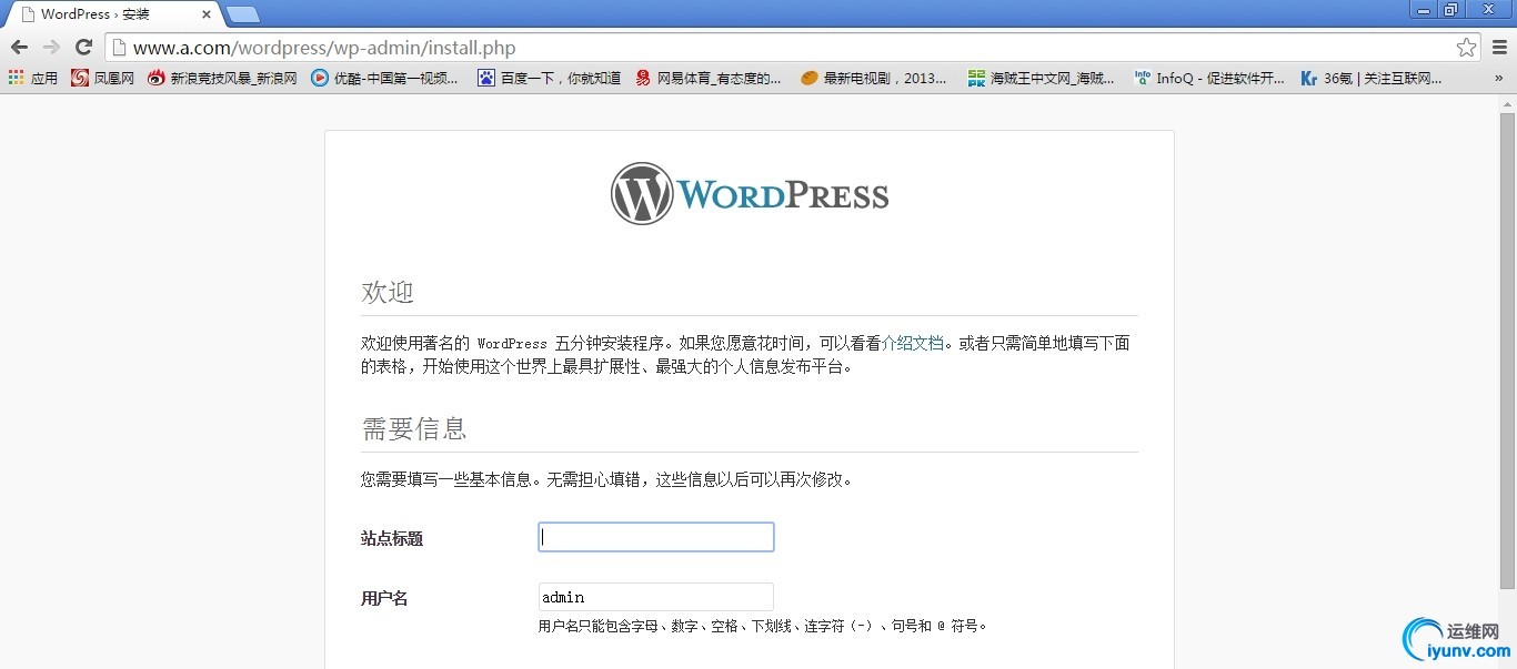

    现在就可以来安装 wordpress :
    # cd /vhosts/a.com/htdocs/  一定要下载到这个目录下面,要不然会访问不到wordpress
    先去ftp服务器上下载安装包:
    lftp 172.16.0.1:/pub/Sources/5.i386/new_lamp> mget wordpress-3.3.1-zh_CN.zip
    4657514 bytes transferred
    因为 wordpress 是zip 压缩的;所有解压缩的时候,要用unzip ;
    # unzip wordpress-3.3.1-zh_CN.zip
    # cd wordpress
    # cp wp-config-sample.php wp-config.php
    现在来访问 www.a.com/wordpress/ 会出现以下内容:

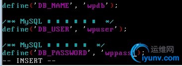

    现在来编辑#vim wp-config.php修改为下面内容:

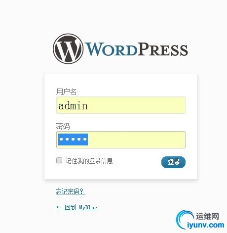

    此时 wordpress 可以访问了:
    修改为如下:
    此时再输入http://www.a.com/wordpress/就可以正常访问 MyBlog 了

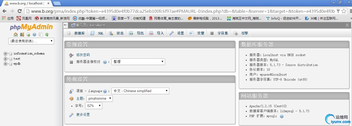

    可以使用我们之前创建的 wpuser 登录:

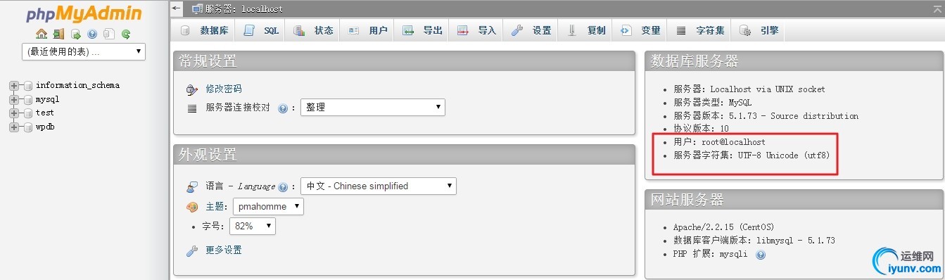

    此时数据库管理员的密码为空,(空密码是不能登录的)。此时只能登录到mysql服务器中修改管理员的密码:有可能密码会有2个:
    mysql> SET PASSWORD FOR 'root'@'localhost'= PASSWORD('blue');
    mysql> SET PASSWORD FOR 'root'@'127.0.0.1'= PASSWORD('blue');
    mysql> FLUSH PRIVILEGES;  重读授权表,让密码生效;
    此时再登录www.b.org/pma/  就可以用管理员账号登录了:
