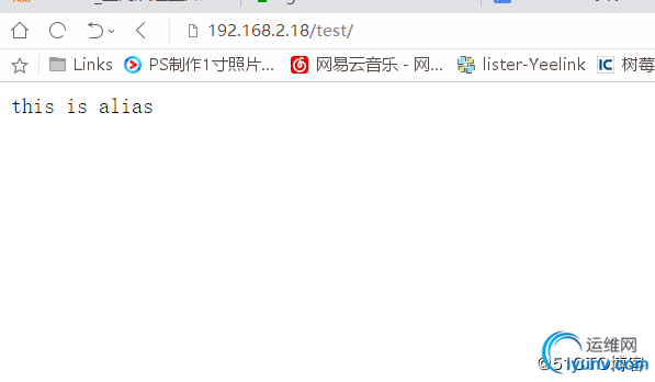

  alias定义路径别名
  指令alias,仅能定义在location段中,用于把location指定的URI定义别名。
  比如:
  location /test/ {
  alias /lishuai/txt/;
  表示把uri中的test替换为/lishuai/txt/
  比如我们本来访问的是http://192.168.2.18/test/index.html 此时就被替换为http://192.168.2.18/lishuai/txt/index.html

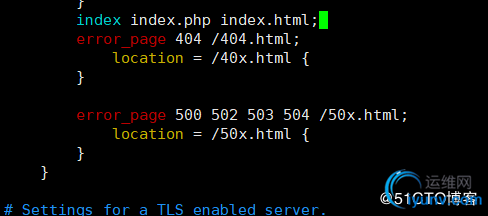

  指令error_page,用于自定义错误页面。
  使用格式:error_page code ... [=[response]] uri。表示根据响应码code(可指定多个),返回给客户端uri指定的页面。
  使用范围:http段、server段、location段、location段中的if语句
  error_page的实质是把对指定URI的错误请求,重定向至一个自定义页面。相当于客户端重新访问了服务端(只是相当于。其实这个过程客户端并不参与,由nginx自动进行),只不过请求的资源被重定向为了自定义的错误页面。

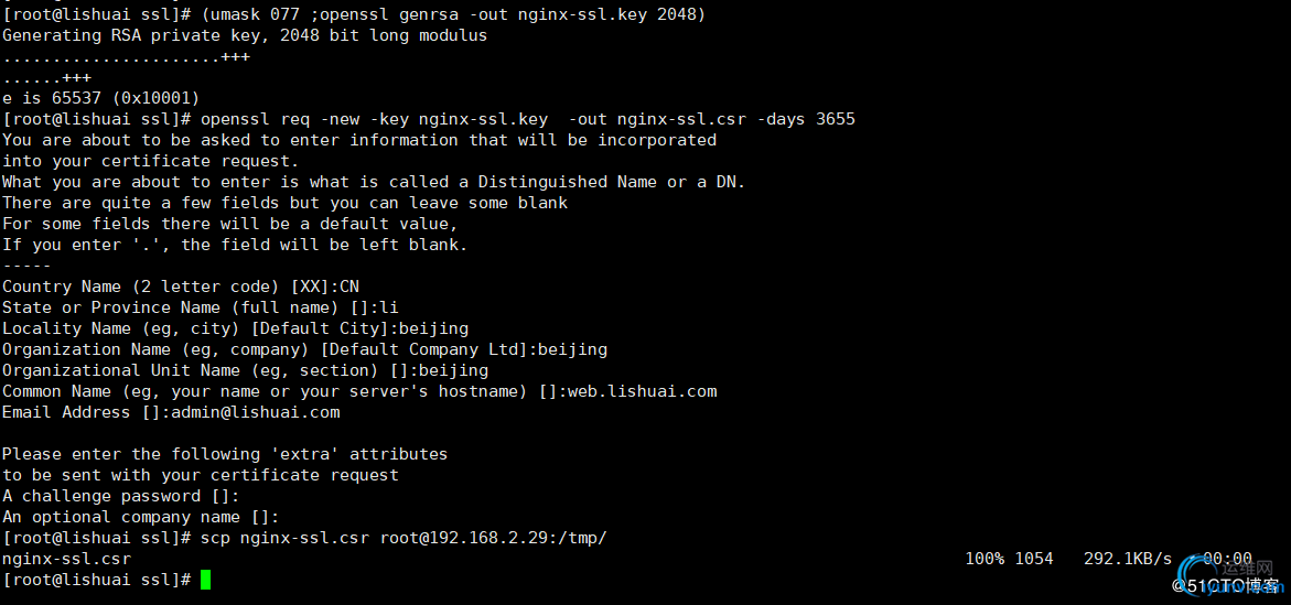

  首先我们用192.168.2.29作为CA服务器:
  我们在192.168.2.18上申请私钥并生成证书申请文件(我们把证书放在/etc/nginx/ssl/下)
  我们在192.168.2.29主机上为刚才传送的证书申请文件签证:
  这时192.168.2.18主机上的/etc/ngins/ssl文件夹中已经存放我们的所有证书

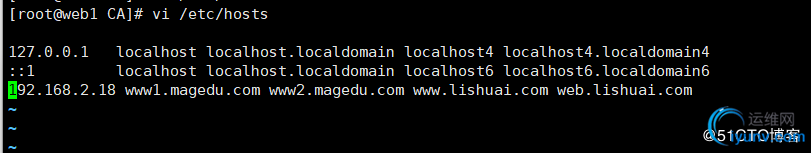

  在192.168.2.29主机修改hosts
  浏览器访问https://web.lishuai.com
  我们忽略警告访问
