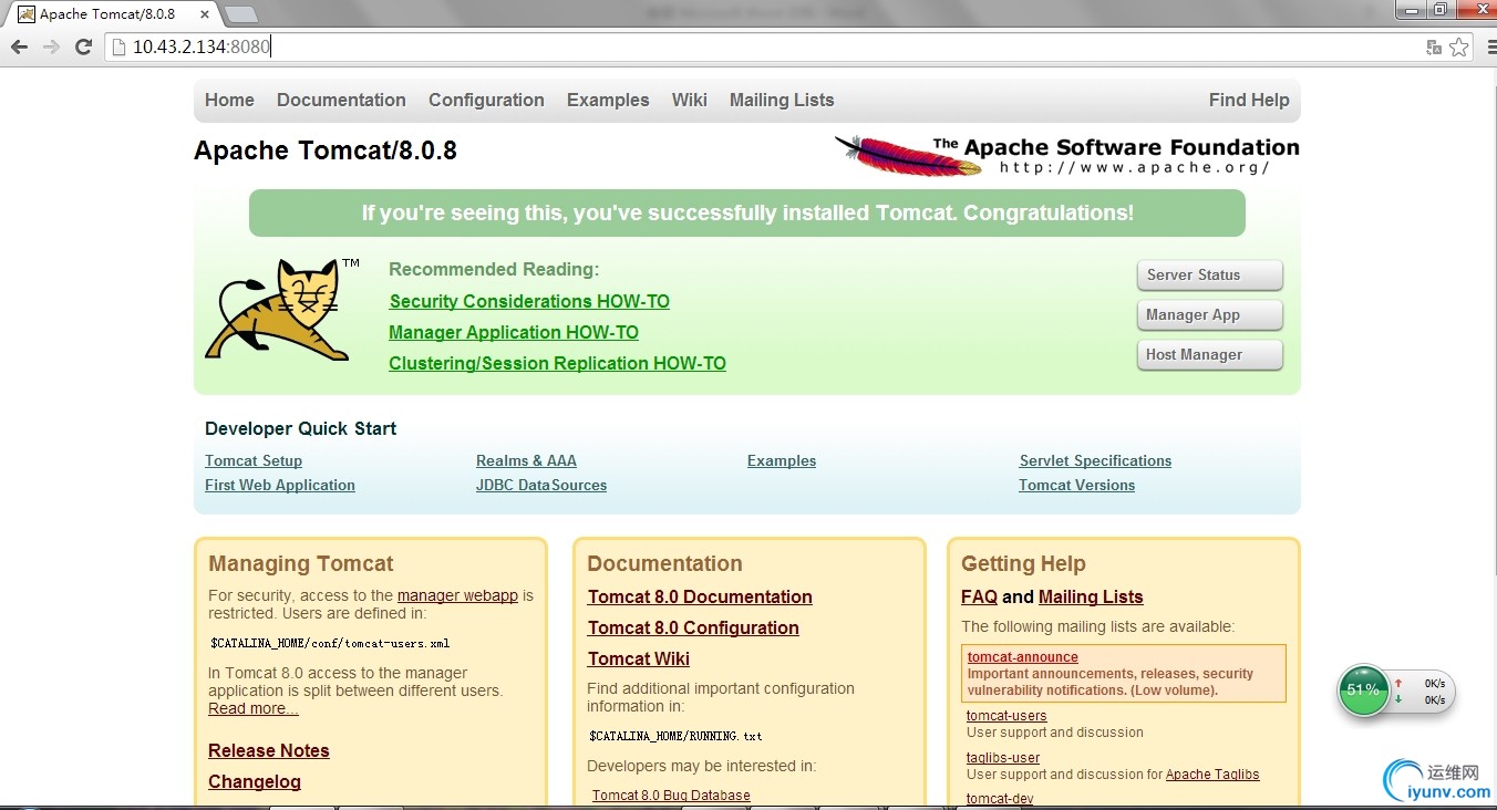

  确认服务是否启动成功:http://localhost:8080

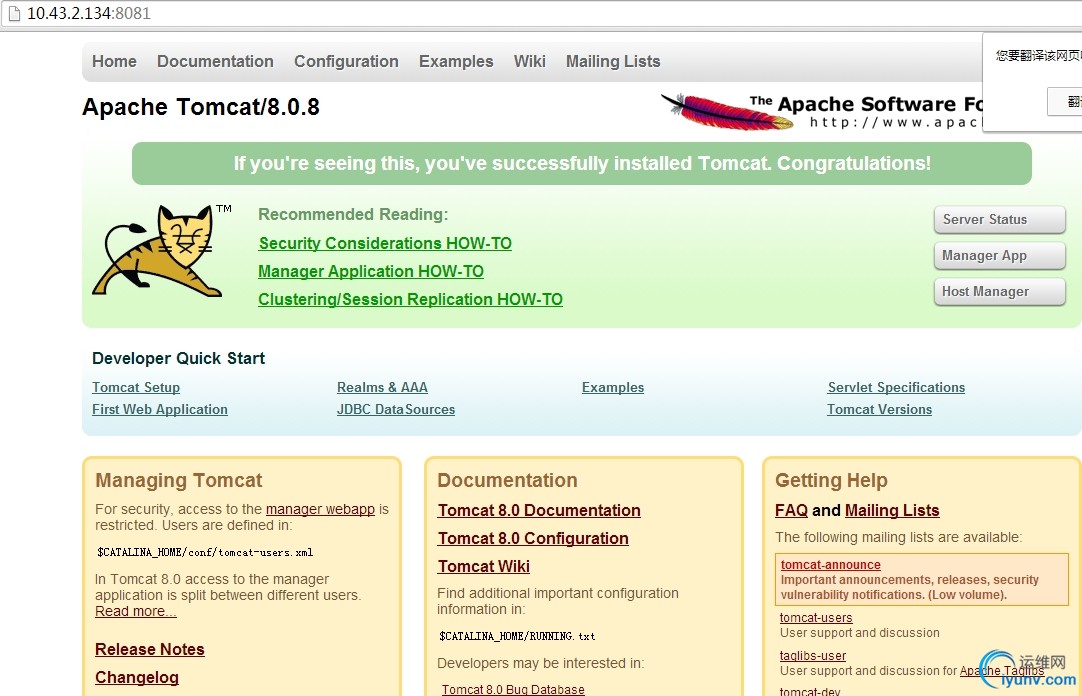

  同样的方式再部署一个tomcat,端口号:8081
  tar zxvf apache-tomcat-8.0.8.tar.gz
  mv apache-tomcat-8.0.8 /usr/local/tomcat2
  chown tomcat.tomcat -R /usr/local/tomcat2
  编辑 /usr/local/tomcat2/conf/server.xml
  三处修改分别是:
  su – tomcat /usr/local/tomcat2/bin/startup.sh
  echo “su – tomcat /usr/local/tomcat2/bin/startup.sh” >> /etc/rc.local
  确认服务是否启动成功:http://localhost:8081

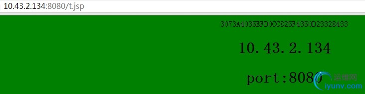

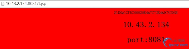

  3.制作tomcat服务器测试页,并测试访问
  分别在$CATALINA/webapps/ROOT/下建立测试页面t.jsp
  # vim /usr/local/tomcat/webapps/ROOT/t.jsp
  10.43.2.134
  port:8080
  # vim /usr/local/tomcat2/webapps/ROOT/t.jsp
  10.43.2.134
  port:8081
  打开http://10.43.2.134:8080/t.jsp和http://10.43.2.134:8081/t.jsp可以看到不同的页面

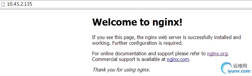

  启动服务:/usr/local/nginx/sbin/nginx -c /usr/local/nginx/conf/nginx.conf
  [root@localhost ~]# netstat -anpt|grep nginx
  tcp        0      0 0.0.0.0:80                  0.0.0.0:*                   LISTEN      7920/nginx
  测试nginx默认web服务器是否能正常运行

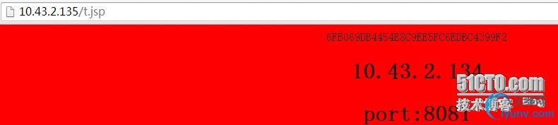

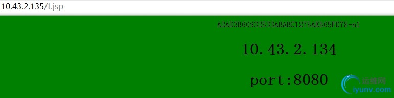

  3.重新加载nginx服务并验证
  重新加载:/etc/init.d/nginx>  验证:可以看到nginx已经成功代理10.43.2.134上的两个tomcat,访问http://10.43.2.135/t.jsp能够正常访问到10.43.2.134:8080/test.jsp和http://10.43.2.134:8081/test.jsp交替出现,并且session  id 刷新一次变化一次。

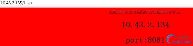

  3.重启tomcat服务并进行验证

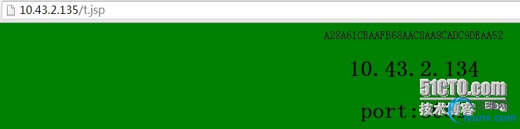

  再次http://10.43.2.135/t.jsp 可以看到10.43.2.134:8080/t.jsp和http://10.43.2.134:8081/t.jsp交替出现,端口变化,session  id保持不变
