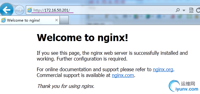

  而后就可以启动服务并测试了:
  # service nginx start
  访问测试页 172.16.50.200
