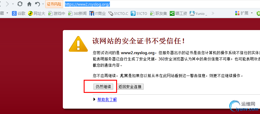

  • [root@rhel6u3-7 certs]# openssl x509 -in server.csr -req -signkey server.key -days 365 -out server.crt  //颁发公钥,不过由于我们并不是去CA证书中心申请的公钥,所以在使用的时候,客户端浏览器会跳出未受信任的警告。如果你在生产环境下,请去CA申请。

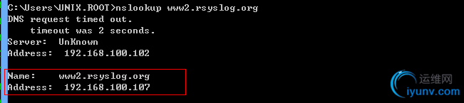

  • www2    A   192.168.100.107

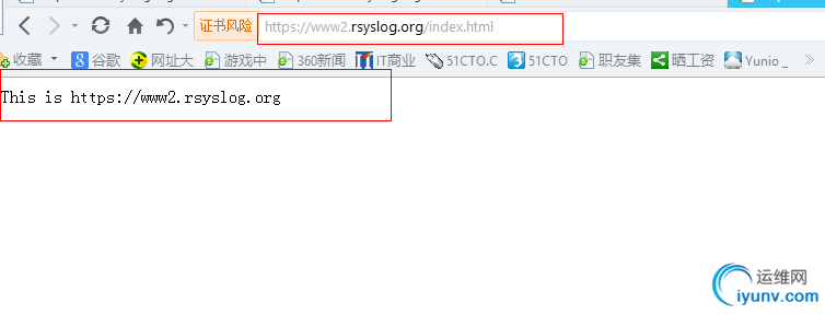

  第六步、测试网站是否能够通过https访问
  将PC机网卡的DNS更改为192.168.100.102
在IE浏览器中输入https://www2.rsyslog.org 进行测试。提示安全证书不受信任,是因为证书是本机模拟的。点击“仍然继续”即可。
