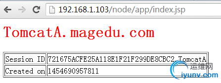

  5、测试访问nginx的负载功能是否成功
  访问http://192.168.1.103/node/app/index.jsp,显示结果如下:
  再一次刷新访问,显示结果如下:
  由此,nginx的负载均衡功能已经实现。注意观察两次访问的结果,其session信息是不相同的,这也就是说其中任何一台tomcat服务器宕机了,则该服务器上的session信息都会丢失。因此,还需要将session信息保持下来,这里我采用将两台tomcat服务器上的session信息相互进行复制来实现session保持功能。

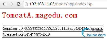

  最后,再次访问http://192.168.1.103/node/app/index.jsp
  再次刷新访问,显示结果如下:
  观察两次访问的SESSION>
