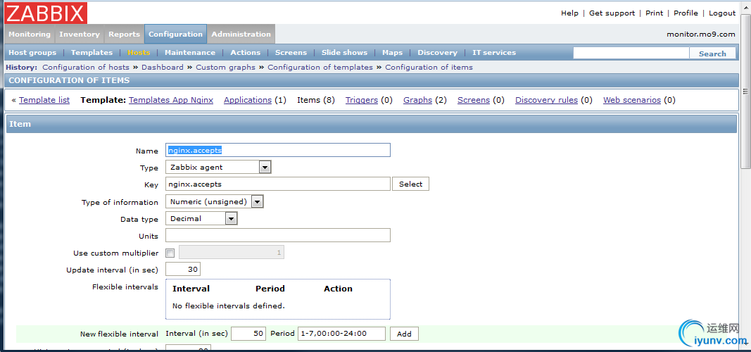

  登陆zabbix,点击“configuratio”-“template”-“Create template”,如下:
  创建一个模板,名称为:“Tempalte App Nginx”
  点击“Application”新建一个应用集,名称为:“Nginx”

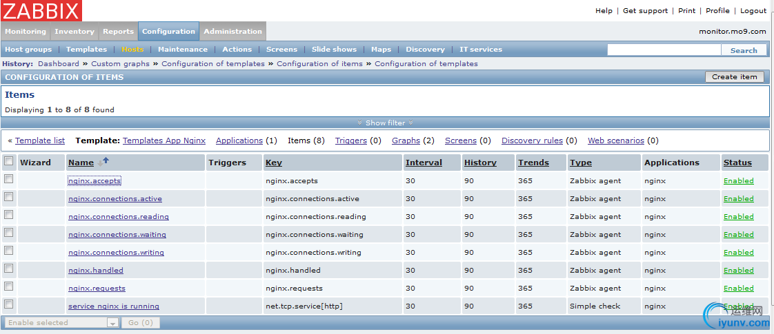

  添加监控Item 项目,相关参数值分别如下:
  Type:Zabbix agent
  Key : nginx.accepts
  备注:Key值对应nginx_monitor.conf中“UserParame=”后的值,如UserParameter=nginx.accepts,则Key值为:nginx.accepts
  Applications:nginx   其他值默认即可!
  如下:
  此时就完成nginx的第一个监控项目即nginx accepts监控 ,同理其他监控指标依次类推,添加完成后的结果如下:

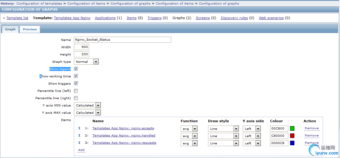

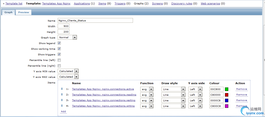

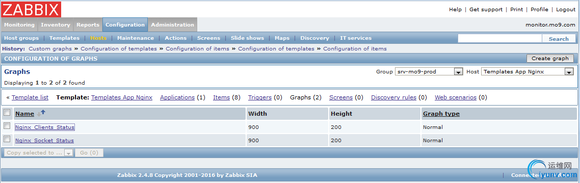

  最后还需要添加图形,点击“Graphs“,”如下所示:
  添加两个图形,分别为“Nginx Clients Status”以及“Nginx Socket Status”
  新建完成后,还需要给两个图形添加对应数据Item项,如下
  Nginx Clients Status对应的Item项目
  Nginx Socket Status对应的Item项(对应的是nginx处理请求总体情况)

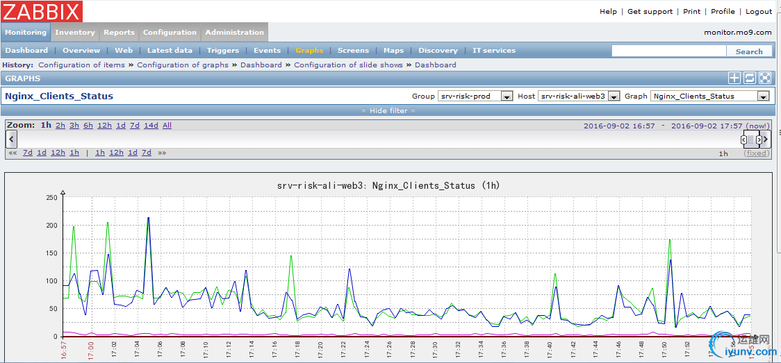

  添加图形完成后,还需将此监控模板应用到主机上,大约3-5分钟就可以出图形,如下所示:
  如果出现以上图形,说明zabbix监控nginx配置完成,注意,如果不出图形,使用zabbix 命令看是否可以获取到相关监控数据依次判断异常!
