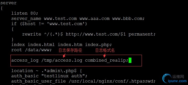

  3、nginx日志切割
  首先先查主配置文件中定义的日志格式
[root@tpp ~]# cat /usr/local/nginx/conf/nginx.conf  可以看到日志定义的格式为:log_format 名字为:combined_realip 如下图:
  接着配置虚拟主机文件
[root@tpp ~]# cd /usr/local/nginx/conf/vhosts/  [root@tpp vhosts]# vim test.conf                  //添加下面一行
  access_log /tmp/access.log combined_realip;
  保存退出后,重新加载nginx

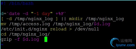

DSC0009.jpg 接着创建一个切割日志的脚本
[root@tpp ~]# vim /usr/local/sbin/logrotate.sh     //写入以下内容  #! /bin/bash
  d=`date -d "-1 day" +%F`
  [ -d /tmp/nginx_log ] || mkdir /tmp/nginx_log      //相当于if命令 -d为判断文件是否存在
  mv /tmp/access.log /tmp/nginx_log/$d.log
  /etc/init.d/nginx>  cd /tmp/nginx_log/
  gzip -f $d.log                                     //压缩日志文件,不保留原文件
  保存退出后,我们来执行下脚本
[root@tpp vhosts]# sh -x /usr/local/sbin/logrotate.sh  ++ date -d '-1 day' +%F
  + d=2015-09-08
  + '[' -d /tmp/nginx_log ']'
  + mkdir /tmp/nginx_log
  + mv /tmp/access.log /tmp/nginx_log/2015-09-08.log
  + /etc/init.d/nginx>  + cd /tmp/nginx_log/
  + gzip -f 2015-09-08.log
  [root@tpp vhosts]# ls /tmp/nginx_log/
  2015-09-08.log.gz                           //生成了以时间为命名的日志文件
  [root@tpp vhosts]# ls /tmp/access.log
  /tmp/access.log                             //重新生成了新的access.log文件
  然后我们把/usr/local/sbin/logrotate.sh加入到执行计划里面去,让其每天凌晨1点执行一次。
  首先给这个shell文件添加可执行的权限
[root@tpp vhosts]# chmod a+x /usr/local/sbin/logrotate.sh  然后加入到任务计划中
[root@tpp vhosts]# crontab -e  00 01 * * * /usr/local/sbin/logrotate.sh
  退出保存后重启下crond服务

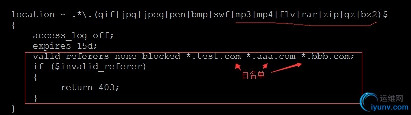

  6、nginx配置防盗链
[root@tpp ~]# cd /usr/local/nginx/conf/vhosts/  [root@tpp vhosts]# vim test.conf                      //我们在之前的基础上加上如下标红命令
  location ~ .*\.(gif|jpg|jpeg|pen|bmp|swf|mp3|mp4|flv|rar|zip|gz|bz2)$
  access_log off;
  expires 15d;
  valid_referers none blocked *.test.com *.aaa.com *.bbb.com;
  if ($invalid_referer)
  return 403;
  如图:
  保存退出后,重新加载nginx
[root@tpp ~]# /etc/init.d/nginx reload  我们在网页上找一张图片进行测试
  (1)测试能不能访问(结果:能访问)
[root@tpp vhosts]# curl -I -x127.0.0.1:80 http://www.test.com/static/image/common/logo_88_31.gif
  (2)测试能不能上传到百度去(结果:禁止)
[root@tpp vhosts]# curl -e "http://www.baidu.com" -I -x127.0.0.1:80 http://www.test.com/static/image/common/logo_88_31.gif
  (3)测试白名单网站(结果:能上传)
[root@tpp vhosts]# curl -e "http://www.test.com" -I -x127.0.0.1:80 http://www.test.com/static/image/common/logo_88_31.gif

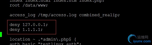

  7、nginx访问控制
  情景一:有时候查看日志的时候发现有IP***网站,那么我们就可以禁掉该IP地址。
  这里我们就要配置全局的黑名单,会一条一条的匹配,当被匹配到名单后就立即执行,后面的所有名单就不管了。
  配置虚拟主机文件
[root@tpp ~]# cd /usr/local/nginx/conf/vhosts/  [root@tpp vhosts]# vim test.conf                    //在location模块之前定义
  deny 127.0.0.1;
  deny 1.1.1.1;
  如图:
  保存退出后,重新加载nginx
[root@tpp ~]# /etc/init.d/nginx reload  测试:
  本机地址测试下(结果:能访问)
  [root@tpp vhosts]# curl -x192.168.0.109:80 www.test.com/forum.php -I
  如图:
  127.0.0.1测试下(结果:禁止访问)
  [root@tpp vhosts]# curl -x127.0.0.1:80 www.test.com/forum.php -I
  如图:

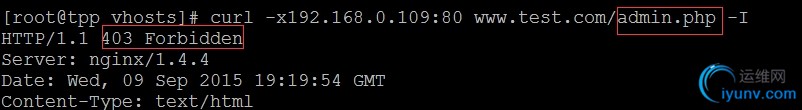

  情景二:也有时候设置只对某些IP才能访问特定网页,比如管理中心网址只有管理员的IP才能访问。
  因为我们之前对管理中心网址进行了用户验证的配置,我们可以取消用户验证,而是来设置访问IP的白名单,安全性能比用户验证更高。下面我们直接对location模块中admin.php进行设置
[root@tpp ~]# cd /usr/local/nginx/conf/vhosts/  [root@tpp vhosts]# vim test.conf                 //添加白名单
  allow 127.0.0.1;
  deny all;
  保存退出后,重新加载nginx
[root@tpp ~]# /etc/init.d/nginx reload  测试下:
  (1)白名单访问管理中心网址,结果:能访问
[root@tpp vhosts]# curl -x127.0.0.1:80 www.test.com/admin.php -I
  (2)其他的IP访问管理中心网址,结果:不能访问
[root@tpp vhosts]# curl -x192.168.0.109:80 www.test.com/admin.php -I
  (3)其他的IP访问网址首页,结果:能访问
  从如上几个测试可知,管理中心的网址只有白名单IP才能访问,其他的IP都不能访问。

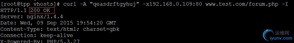

  8、nginx禁止指定user_agent
  有时候网址访问量很大,很费资源,我们可以禁掉一些不重要的搜索。禁掉baidu,虽然百度能够正常搜索到网站,但是百度的搜索引擎爬虫抓不到网址的数据。
  配置虚拟主机文件:
[root@tpp ~]# cd /usr/local/nginx/conf/vhosts/  [root@tpp vhosts]# vim test.conf                    //添加以下
  if ($http_user_agent ~* 'baidu|youdao|1111')        //"~"后面紧跟"*"表示不区分大小写
  return 403;
  保存退出后,重新加载nginx
  不含baidu、youdao、1111是通的:
[root@tpp vhosts]# curl -A "qeasdrftgyhuj" -x192.168.0.109:80 www.test.com/forum.php -I
  含有baidu、youdao、1111则禁止访问:
[root@tpp vhosts]# curl -A "qeasdrbaiduftgyhuj" -x192.168.0.109:80 www.test.com/forum.php -I

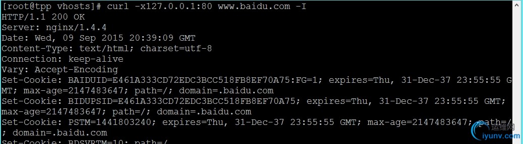

  9、nginx的代理功能
  我们不能访问Google,但可以在香港或者国外服务器上做个nginx代理,然后我们通过代理访问,不过前提是该服务器能够访问Google。同样的道理,有些地方不能访问百度,而我们可以访问,故我们用百度来做个nginx代理实验。
  首先查看下百度的真实的网站IP
[root@tpp ~]# dig www.baidu.com     //若没有该命令,可以yum install -y bind*安装
  如下图可以看到两个IP:115.239.211.112和115.239.210.27
  下面我们新建虚拟主机
[root@tpp ~]# cd /usr/local/nginx/conf/vhosts/  [root@tpp vhosts]# vim proxy.conf
  server {
  listen 80;
  server_name www.baidu.com;
  location / {
  proxy_pass http://115.239.211.112/;
  保存退出后,重新加载nginx
[root@tpp ~]# /etc/init.d/nginx>  测试下(把百度的IP解析到本机IP,然后再访问百度)
[root@tpp vhosts]# curl -x127.0.0.1:80 www.baidu.com -I

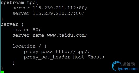

  我们在上面测试出百度网站有两个真实的IP,下面我们就可以用多个IP解析到百度,实现负载均衡。
  修改虚拟主机配置文件
[root@tpp vhosts]# vim proxy.conf  upstream tpp{                           //tpp为自定义的名字
  server 115.239.211.112:80;
  server 115.239.210.27:80;
  server {
  listen 80;
  location / {
  proxy_pass http://tpp/;
  proxy_set_header Host $host;
  如图
  测试下
