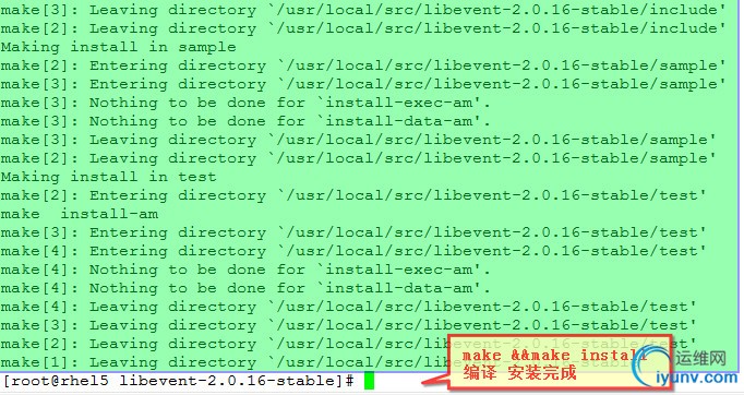

  直接执行 ./configure 开始配型配置各项需求参数
  ( 可以根据 ./configure --help 看看配置内容然后根据步骤添加参数操作配置 )
  这里只需要 是 指明目录文件就可以了 :
  配置成功过之后比那可以进行编译 并安装:
  在安装目录下查看里面会有一些二进制文件、头文件、库文件和bin配置工具目录;

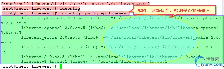

  先对库文件进行操作,在/etc/ld.so.conf/下 编辑 libevent.conf 添加指明其库路径:
  编辑之后再进行刷新并去执行ldconfig指令参数、验证是否加载进去:

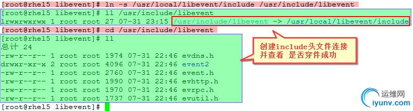

  接着对头文件 生成个连接;( 尽量设置时是 绝对路径
  直接 在/usr/include/下创建一个libevent连接:
  有了这些文件就可以把 nginx 架设起来了;

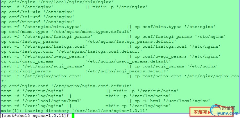

  ./configure 配置而后再 编译并安装:

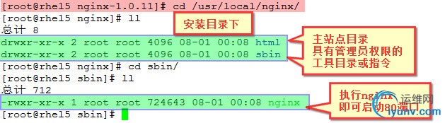

  在进到 安装目录下查看安装生成详细:

  设置执行权限后 进行启动检测开启的端口:
  测试地址访问:

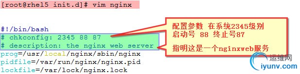

  添加上 默认状态的开启关闭级别、启动号和终止号:
  然后 chkconfig 添加nginx 服务;查看在各别的启动与关闭情况:
  查看3 级别的启动号与终止号是设置的88和87:
