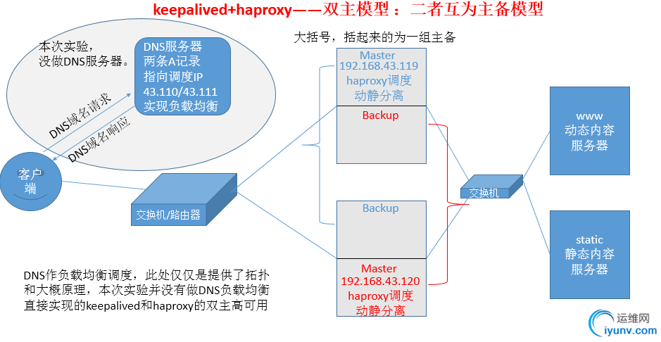

  拓扑:

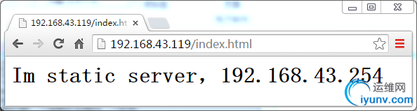

  4).测试调度
  测试192.168.43.119,a.com节点
  动态资源调度到了192.168.43.113
  静态资源轮询调度
  测试192.168.43.120,b.com节点
  静态资源轮询调度

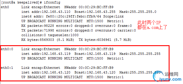

  测试b.com节点down掉时候,b.com的资源是否迁移到a.com:
  1).停掉b.com的keepalived
  # servicekeepalived stop
  2).观察a.com的日志
  3).查看a.com上的IP
  4).访问测试119和120查看是否能正常调度
  访问192.168.43.119
  静态资源,轮询
  访问动态资源,调度到113
  访问测试192.168.43.120
  静态资源,轮询
  访问动态资源,调度到113
