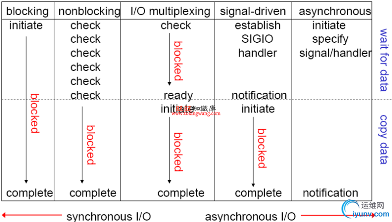

3.1.4 I/O的五种模型
  根据以上分析,I/O可分为五种模型:
3.2.5 异步I/O(aio)
  当一个异步过程调用发出后,调用者不能立刻得到结果。实际处理这个调用的部件在完成后,通过状态、通知和回调来通知调用者的输入输出操作。具体过程如下图:
3.2.6 I/O 模型总结(如下图)
  从上图中我们可以看出,可以看出,越往后,阻塞越少,理论上效率也是最优。其五种I/O模型中,前三种属于同步I/O,后两者属于异步I/O。

异步 I/O 和 信号驱动I/O的区别:
  信号驱动 I/O 模式下,内核可以复制的时候通知给我们的应用程序发送SIGIO 消息。
  异步 I/O 模式下,内核在所有的操作都已经被内核操作结束之后才会通知我们的应用程序。
