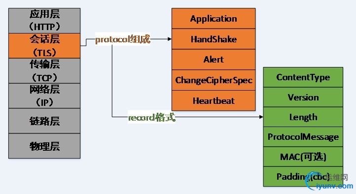

  HTTP 和 TLS 在协议层的位置以及 TLS 协议的组成如下图:
  TLS 协议主要有五部分:应用数据层协议,握手协议,报警协议,加密消息确认协议,心跳协议。
  TLS 协议本身又是由 record 协议传输的,record 协议的格式如上图最右所示。

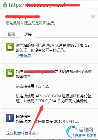

  1,  ECDHE 支持 ECC 加速,计算速度更快。支持 PFS,更加安全。支持 false start,用户访问速度更快。
  2,  目前还有至少 20% 以上的客户端不支持 ECDHE,我们推荐使用 RSA 而不是 DH 或者 DHE,因为 DH 系列算法非常消耗 CPU(相当于要做两次 RSA 计算)。
  需要注意通常所说的 ECDHE 密钥交换默认都是指 ECDHE_RSA,使用 ECDHE 生成 DH 算法所需的公私钥,然后使用 RSA 算法进行签名最后再计算得出对称密钥。

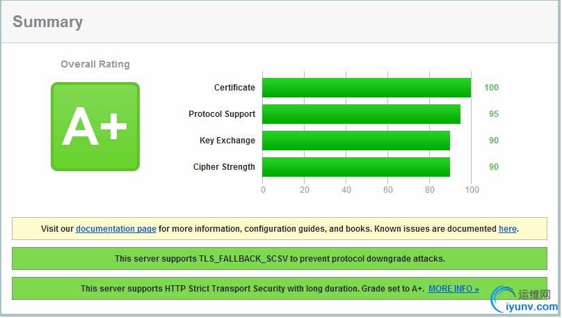

  HTTPS性能评估:https://www.ssllabs.com/ssltest/
