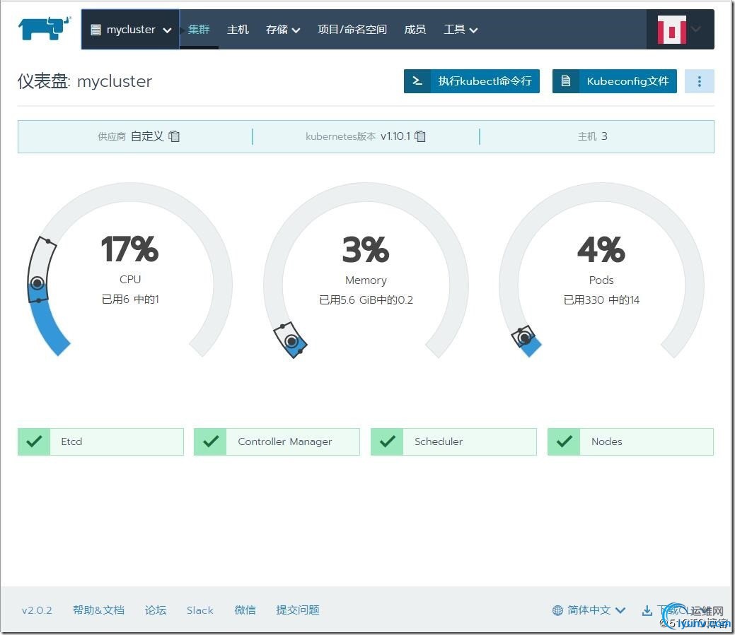

  图01-Rancher2.0集群安装完毕后的状态-集群
  图02-Rancher2.0集群安装完毕后的状态-节点

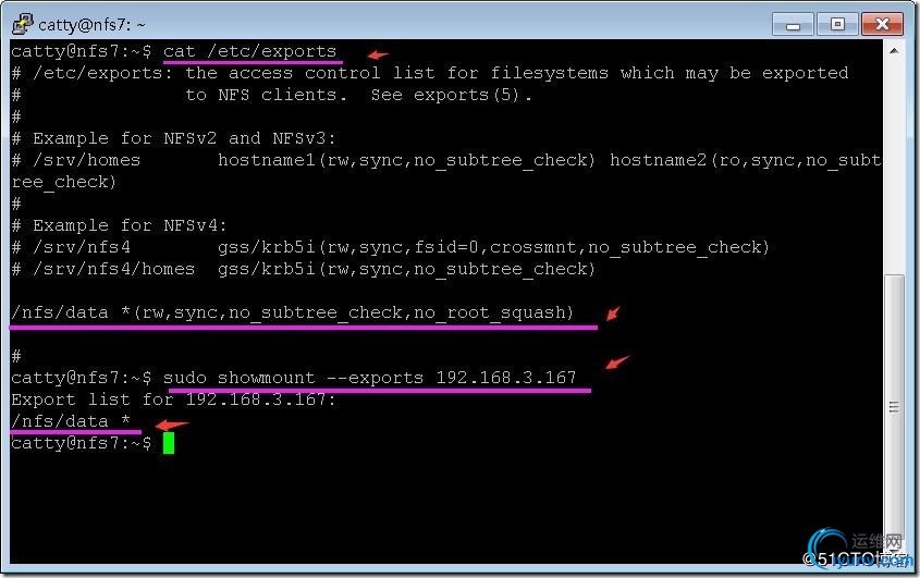

  1.2 准备好外部NFS服务器
  安装过程略,请参考: https://blog.csdn.net/csdn_duomaomao/article/details/77822883
  服务器IP:192.168.3.167
  共享目录:/nfs/data
  图03-NFS存储服务器IP地址及共享目录

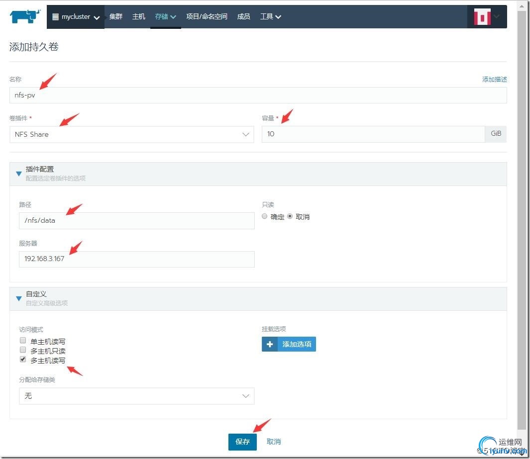

  2.1 在集群中创建持久卷(PV)
  图04-在集群中添加持久卷
  图05-填写添加持久卷参数-名称-卷插件-容量-路径-服务器-访问模式
  图06-持久卷PV添加完成后的可用状态-Available

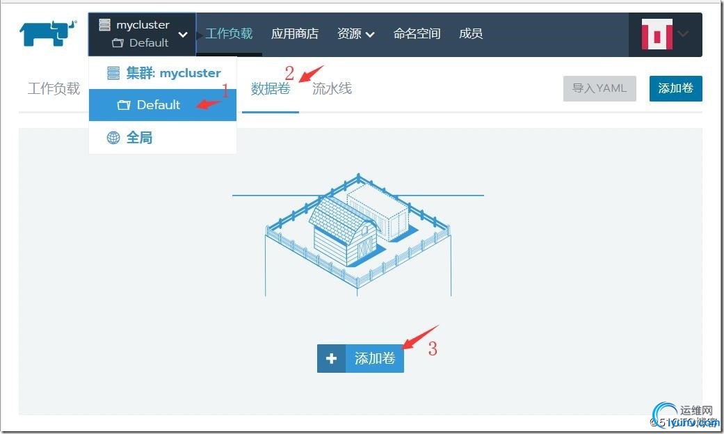

  2.2 在项目/命名空间中创建数据卷(PVC)
  图07-添加数据卷-先选择项目-数据卷-添加卷
  图08-添加数据卷-卷声明名称-选择刚创建的持久化卷-访问模式
  图09-数据卷的卷声明和持久卷已经绑定完毕

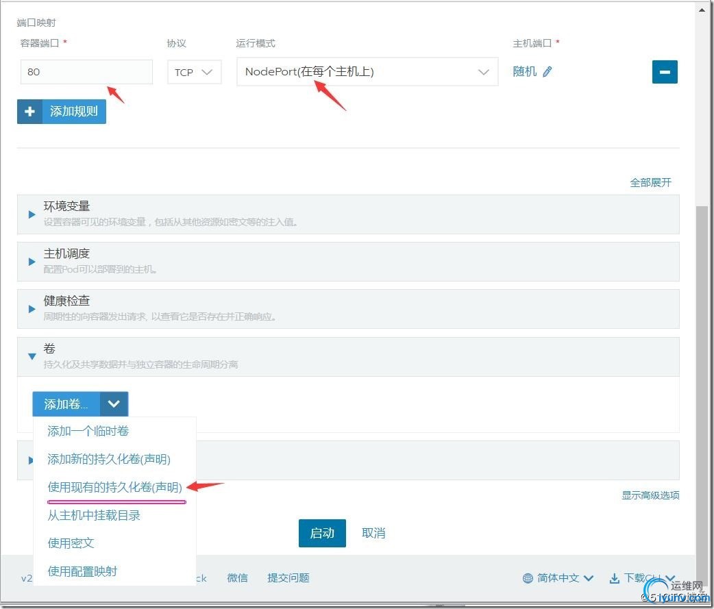

  2.3 部署工作负载(Nginx)时使用PVC
  图10-部署一个服务
  图11-使用nginx镜像创建一个名为my-nginx-nfs的工作负载-映射NodePort端口到每台主机
  图12-续-添加my-nginx-nfs的工作负载时-使用现有的持久化卷

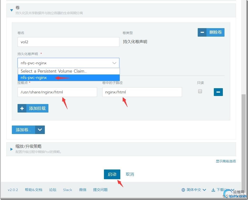

  图13-选择刚创建的nfs-pvc-nginx持久化卷声明-设定挂载目录和NFS中的子路径
  图14-服务部署完毕-点击节点端口链接
