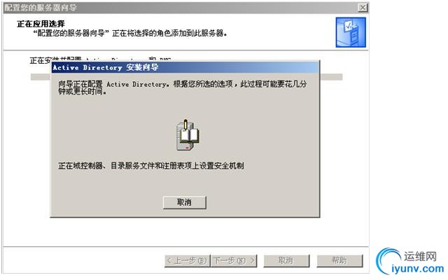

  6. 我们选择“否,不转发查询”,并连续点击两次“下一步”,系统将自动开始建立域服务器,在次过程中,系统可能提示你插入SP2的光盘。如图6:
DSC0005.jpg 图6

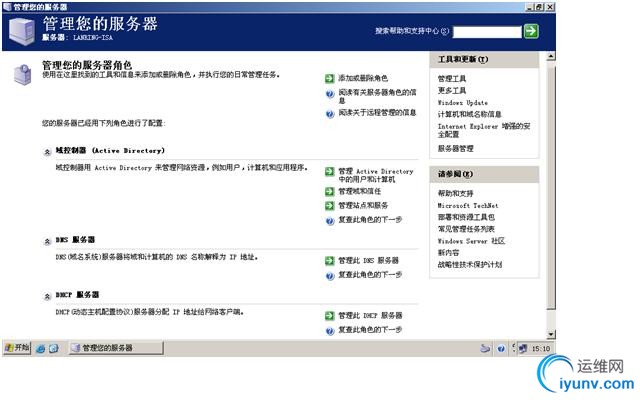

  7. 域控制器建立完成后系统将自动重新启动,重启后画面如下:
DSC0006.jpg 图7
  8. 系统重启后应该马上检查网络适配器的设置,某些时候系统可能会自动将“首选DNS”改为“127.0.0.1”,应该马上改回“192.168.10.253”
  9. DNS的检查:检查是否正确安装了DNS服务。点击图7中“管理此DNS服务器”,检查在DNS的“正向查找区域”中是否有如图8左侧所示的容器,如果没有说明该DNS服务器没能正确配置,必须重新配置,甚至重新安装域控制器。
DSC0007.jpg 图8
  Ø 注意:如果DNS没能正确安装,那么该域控制器肯定会出现意想不到的故障,域控制器从某种程度上是依赖于DNS的。
  DHCP的检查:检查是否正确安装了DHCP服务。点击图7中“管理此DHCP服务器”,检查DHCP是否如图9所示正确运行了,并且其作用域是否为该域控制器所在的网络。
DSC0008.jpg 图9
  至此,一台域控制器部署完毕,该域控制器就可以投入使用了。
