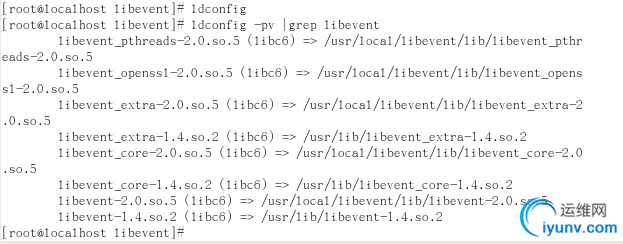

  切换到安装目录,对库文件做相应的处理
  vim /etc/ld.so.conf.d/libevent.conf 加入路径/usr/local/libevent/lib
  然后执行如图示命令

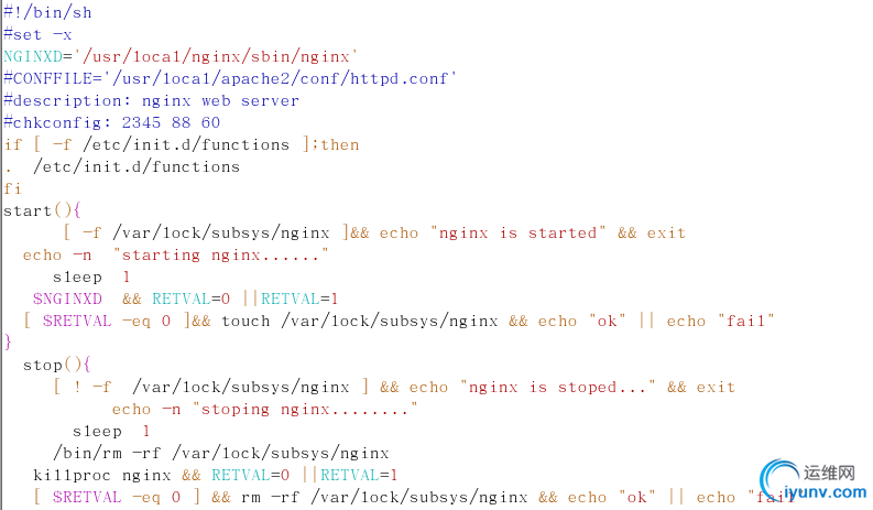

  然后在/etc/init.d/目录下做一个控制脚本nginx
  然后为其附加可执行权限:chmod a+x nginx

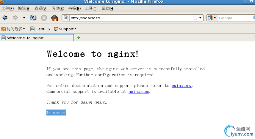

  接着启动nginx:service nginx start然后测试nginx是否启动成功
