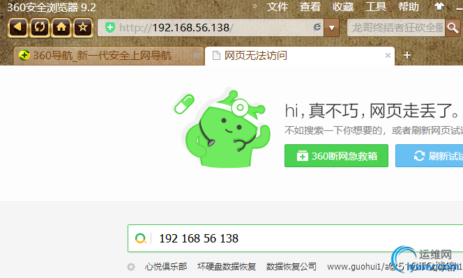

  访问控制
  用于location段
  allow:设定允许哪台或那些主机访问,多个参数间用空格隔开
  deny:设定禁止哪台或那些主机访问,多个参数间用空格隔开
  实例:
  //允许这个IP访问
location / {
allow  192.168.56.1;
deny   all;
  192.168.56.1访问
  其他ip访问
  //禁止这个IP访问
location / {
root   html;
index index.html index.htm;
deny  192.168.56.138;
allow  all;

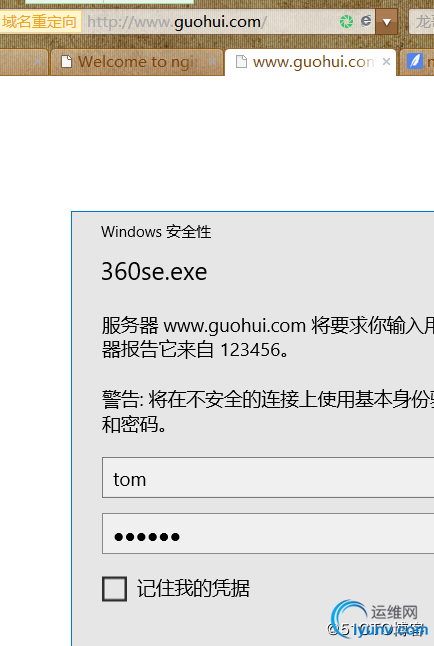

  基于用户认证
[root@localhost ~]#  mkdir /usr/local/nginx/auth
//安装生成密码的命令
[root@localhost ~]#  yum provides *bin/htpasswd
[root@localhost ~]#  yum install -y httpd-tools
//创建登录nginx的用户和密码
[root@localhost ~]#  htpasswd -c -m /usr/local/nginx/auth/.user_auth_file zs
  New password: //设置密码
[root@localhost html]# htpasswd -c -m /usr/local/nginx/auth/.user_auth_file tom
New password:123456
Re-type new password:123456
Adding password for user tom
[root@localhost ~]# cat /usr/local/nginx/auth/.user_auth_file
tom:$apr1$UCLi1TyH$7.9FaCaT.FkDYcb3h2bSA0
vim /usr/local/nginx/conf/nginx.conf
location / {
root   html;
auth_basic "123456";
auth_basic_user_file ../auth/.user_auth_file;

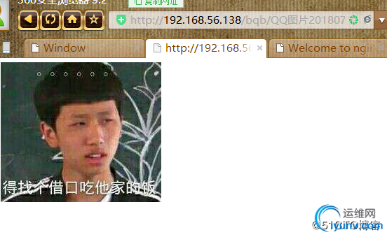

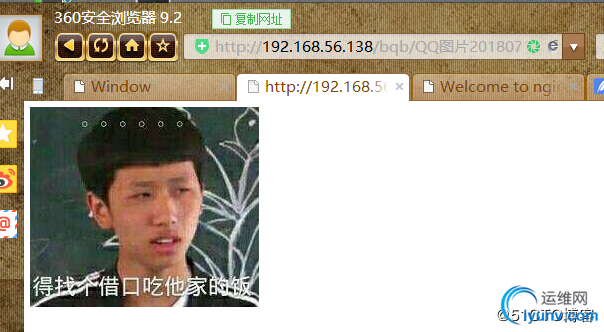

[root@localhost bqb]# cd ..
[root@localhost html]# mv bqb 123
编辑
  location /bqb {
  root   html;
  index  index.html;
  rewrite ^/bqb/(.*\.jpg)$ /123/$1 break;
  也可以映射到百度

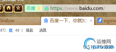

  bqb虽然已经不存在,但是可以用来直接指向需要的地方。
        location /bqb {  root   html;
  index  index.html;
  rewrite ^/bqb/(.*\.jpg)$ https://www.baidu.com/;

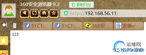

  2.设置 ip_hash,可以让一个访问者的请求由同一个后端来处理
  添加 ip_hash;
[root@localhost nginx]# vim conf/nginx.conf  upstream web {
  ip_hash;               //在原来的添加ip_hash就可以了,其他不改
  server 192.168.56.138;              //设置web设置集群,实行负载均衡,server网站192.168.56.138和serwer192.168.56.123
  server 192.168.56.123;
  已经固定为内容123
