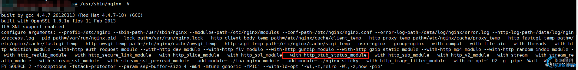

  1,查看nginx_status是否开启,查看已开启。

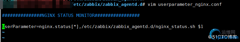

  脚本完成后,下面添加UserParameter参数至zabbix-agent配置文件中,添加以下内容
  UserParameter=nginx.status
  • ,/etc/zabbix/zabbix_agentd.d/nginx_status.sh $1
      添加完成后,重启zabbix-agent

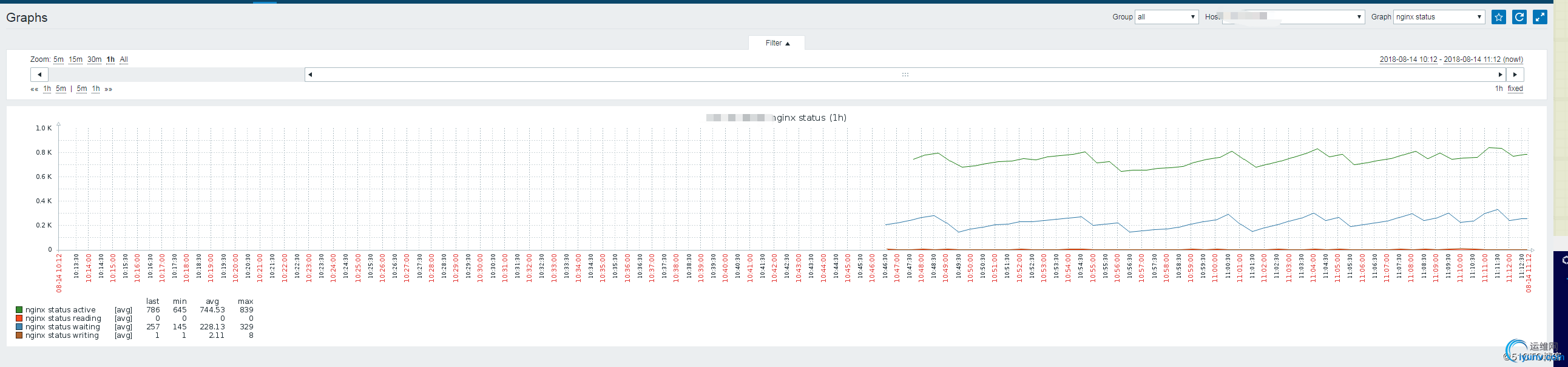

      item创建完成后,我们来创建graph,根据参数的不同,创建了两个graphs
      下面查看这两个图中的内容
