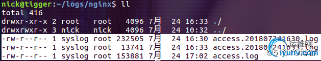

  执行一次上面的命令,会如期产生一批新的日志文件:

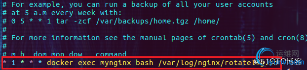

  下面我们把这个命令配置在定时任务中,让它每天早上 1 点钟执行一次。执行 crontab -e 命令,并在文件的末尾添加下面这行:
* 1 * * * docker exec mynginx bash /var/log/nginx/rotatelog.sh
  保存并退出就可以了。下图是笔者测试过程中每 5 分钟滚动一次的效果:
