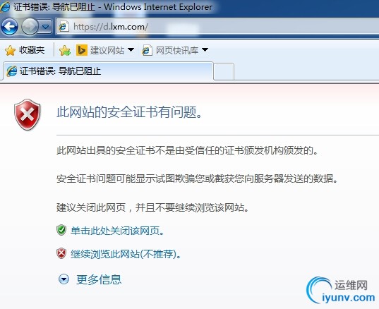

  https://d.lxm.com
  如上图所示,提示安全证书有问题,点击继续浏览此网站:
  如果一切正常,则可以访问站点的内容,但是会提示不信任的证书,此时点击继续或者添加列外即可。这里的不信任是因为自签名CA证书,本地浏览器不信任的原因。需要将CA证书机构的证书导入到本地浏览器中才可以,关于CA证书机构的内容,在专门的课题中再聊一聊
