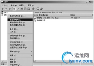

  创建IP作用域晨晨对新技术的接受能力很强,三下五除二就完成了DHCP服务的安装。阿昊提醒晨晨,要想为同一子网内的所有客户端电脑自动分配IP地址,首先要做就是创建一个IP作用域,这也是事先确定一段IP地址作为IP作用域的原因。在阿昊的指导下,晨晨又开始了创建IP作用域的操作。
第1步
  依次单击“开始→管理工具→DHCP”,打开“DHCP”控制台窗口。在左窗格中右击DHCP服务器名称,执行“新建作用域”命令(如图2)。
图2 新建作用域
  第2步
