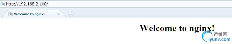

  5、启动nginx
  cd /usr/local/sbin
  ./nginx -t (测试语法)
  新建目录之后再做测试
  开启服务

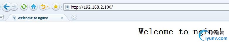

  访问测试

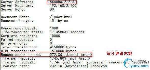

  1、http测试:
  测试1:
  测试2:

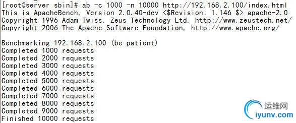

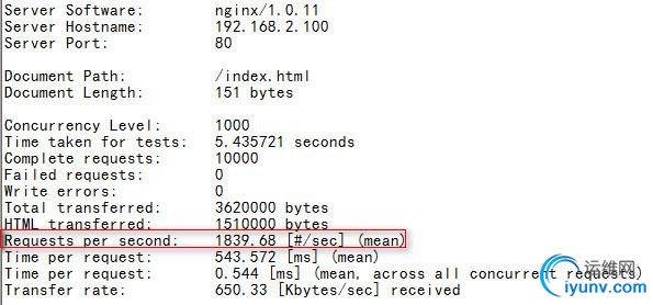

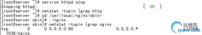

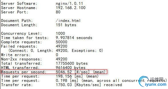

  2、nginx测试
  关闭http,开启nginx
  测试1:
  测试2:
  可以发现:http在接受过多的请求时会挂掉,但是nginx却在比http接受更多的请求时表现的更加出色,但是唯一不好的就是nginx不稳定

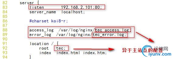

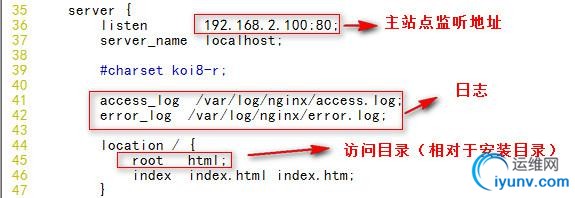

  1、虚拟主机(基于ip地址的访问)
  1)、我们要分别实现技术部站点和主站点的访问
  ifconfig eth0:0 192.168.2.101 (访问技术部站点的地址)
  2)、为技术部站点新建目录和网页
  mkdir /usr/local/nginx/tec
  cd /usr/local/nginx/tec
  echo "welcome to tec" >index.html
  3)、编辑配置文件
  vim /etc/nginx/nginx.conf
  把server内容进行拷贝,再做修改,形成对tec站点的配置
  4)、启动服务,访问测试
  测试语法
  重启服务
  依次访问主站点和技术部站点

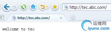

  2、基于主机头的访问
  修改配置文件
  关闭一个ip地址,并测试环境做地址解析
  ifconfig eth0:0 down (关闭p地址)
  在C:\WINDOWS\system32\drivers\etc目录下编辑hosts文件,添加下面内容
  重启服务,进行访问测试

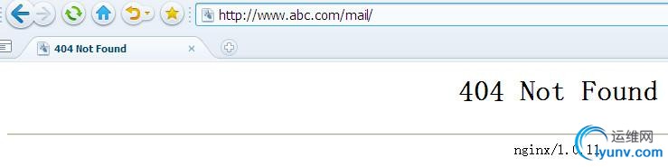

  重启服务
  访问出错
  上边的出错是因为别名记录的路径问题,作出修改,如下图
  再次访问

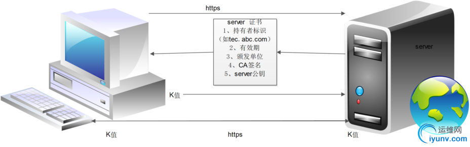

  https是实现web安全的一种有效的方式,如下图所示:
  客户端以https方式访问web服务器,服务器端向客户端出示证书,客户端会对证书进行是否在有效期、是否信任颁发机构以及持有者标识是否与请求的标识是否唯一。当证书验证通过后,客户端浏览器会随机产生K值,再用公钥加密K值并传到web服务器端 ,在服务器端把自己的私钥打开K值。这样一来,服务器端和客户端都有了K值,双方就可以利用K值来加密数据进行交流了。

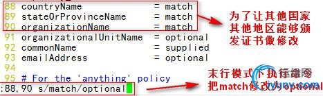

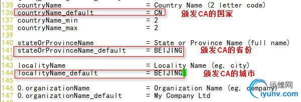

  编辑配置文件
  1)、vim /etc/pki/tls/openssl.cnf
  2)、/新建CA需要的目录和文件
  cd /etc/pki/CA
  mkdir crl certs newcerts (分别为存放证书吊销列表、存放证书和存放新证书的三个目录)
  touch index.txt serial (分别为数据库索引文件和序列号文件)
  echo "01" >serial (为序列号文件赋初始值)

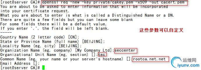

  产生CA自己的私钥和证书文件
  chmod 600 private/cakey.pem (私钥需要严格保管,故修改私钥文件权限)
  生成证书文件

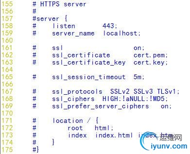

  4)、把上边产生的三个文件和
  把文件https的内容复制并作修改
  拷贝上边内容,然后修改
  重启服务并查看
