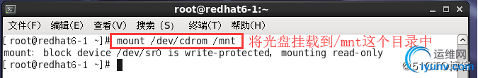

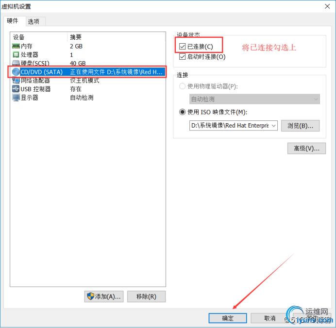

  1、Linux上挂载光盘,首先需将光盘连接再用mount命令将光盘挂载到空文件夹/mnt中,空文件夹即可

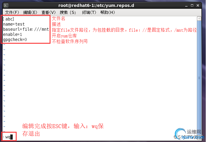

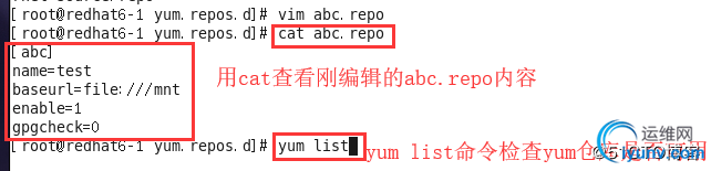

  2、建立yum仓库
  3、将需要安装的三个软件包从宿主机共享到虚拟机中

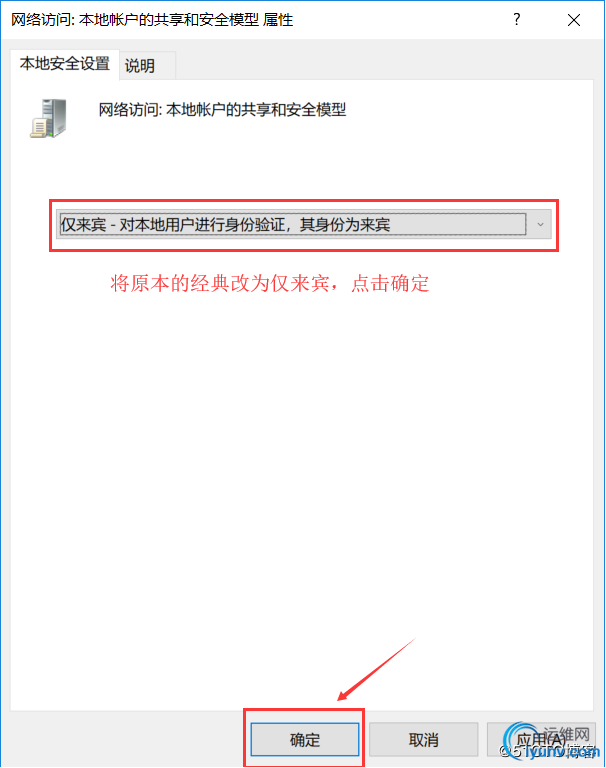

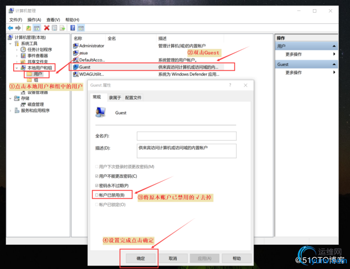

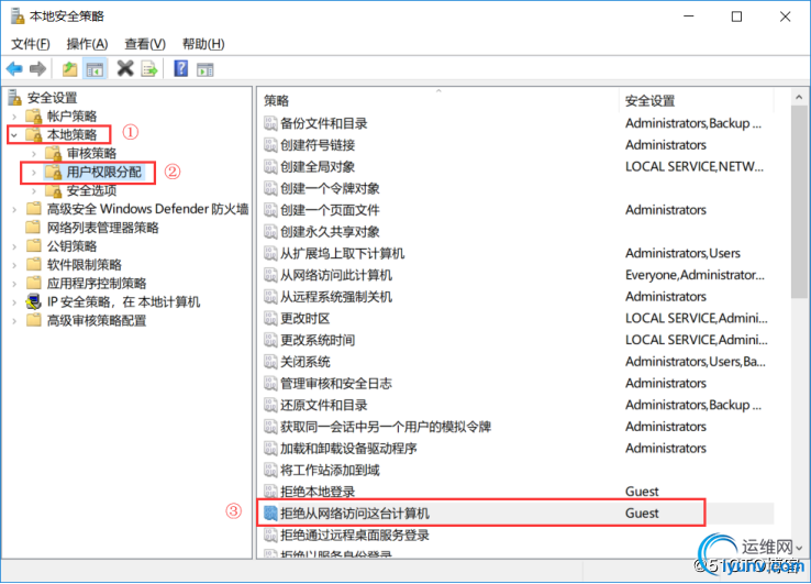

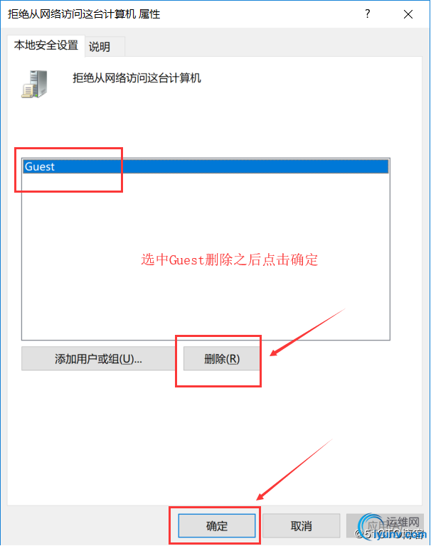

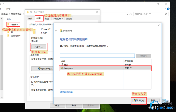

  首先宿主机需将存放三个功能包的文件夹属性设置共享,要共享的用户中添加everyone
  其次还需要将宿主机中Guest用户解禁,在计算机管理的本地用户和组中

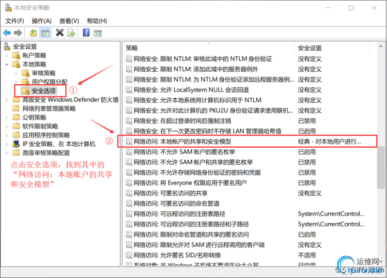

  最后还要设置本地策略

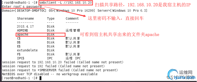

  4、此时便可以在虚拟机Linux中检测到宿主机共享出来的文件夹

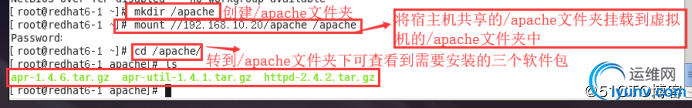

  5、虚拟机中建立文件夹/apache,将宿主机中分享出来的文件夹/apache挂载到虚拟机/apache中便可以使用

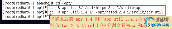

  7、将解压后的/apr-1.4.6和/apr-util-1.4.1两个文件夹复制到/httpd-2.4.2/srclib/中分别命名为apr和apr-util,apr-1.4.6和apr-util-1.4.1在一定作用上可以缓解并发连接数进程

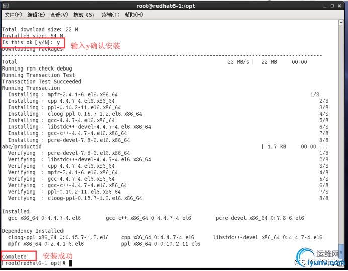

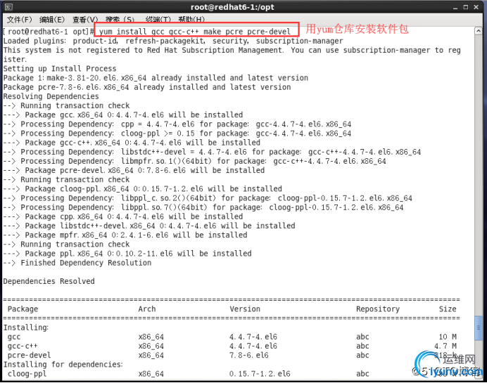

  8、用yum安装需要的基本环境软件包,包括:gcc、gcc-c++、make、pcre、pcre-devel 五个包(pcre :一个Perl库,支持正则表达式)。
  接上图

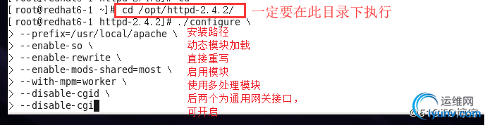

  9、转到/opt/httpd-2.4.2目录下,执行configure配置,输入
  ./configure \
  --prefix=/usr/local/apache \
  --enable-so \
  --enable-rewrite \
  --enable-mods-shared=most \
  --with-mpm=worker \
  --disable-cgid \
  --disable-cgi

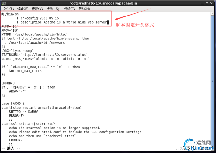

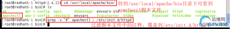

  11、将 /usr/local/apache/bin/apachectl 脚本文件覆盖到 /etc/init.d/httpd中,方便service去执行
  12、编辑/etc/init.d/httpd文件,因为上一步将注释全都过滤掉了,现在在这个文件开头插入脚本文件固定格式,使其成为真正意义上的脚本文件。

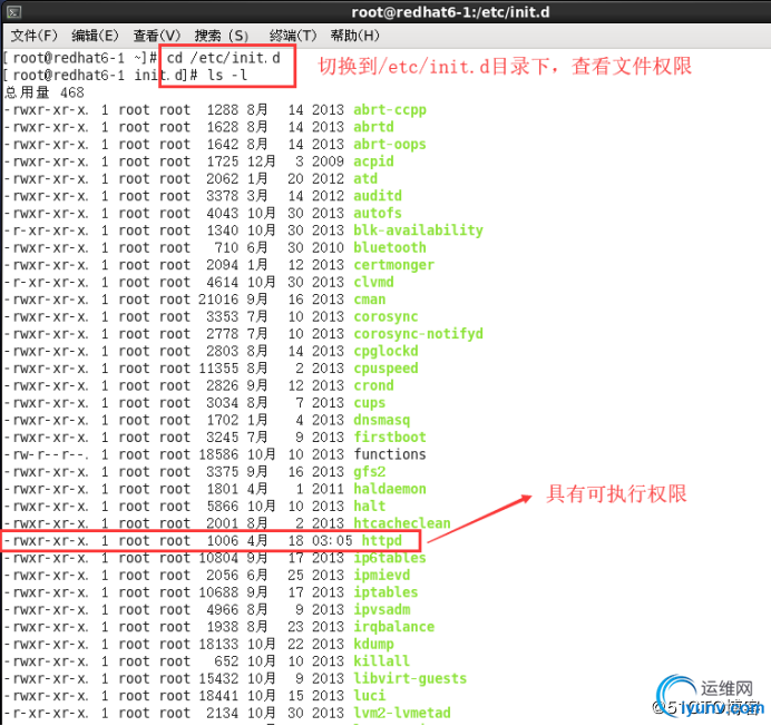

  13、查看/etc/init.d/httpd权限是否可执行,若不可执行需用此命令chmod +x /etc/init.d/httpd加可执行权限

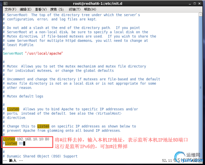

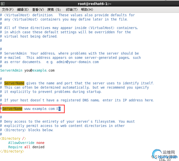

  15、编辑配置文件,这里方便管理可以建立软链接,直接编辑链接文件

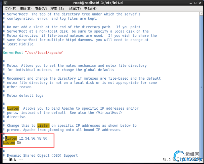

  用斜杠/Listen查找到监听端口这行,源文件为
  改为如下

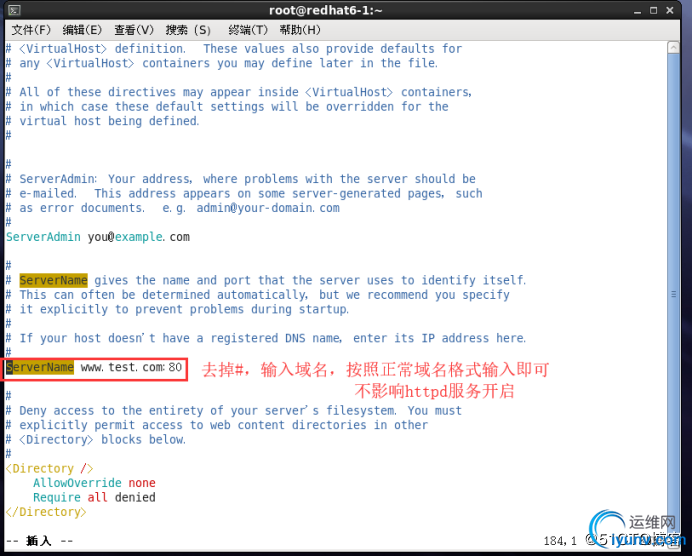

  更改域名,用斜杠/ServerName查找到域名这行,源文件为
  更改域名如下

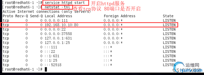

  16、开启httpd服务,查看tcp协议80端口是否开启

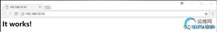

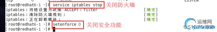

  17、用宿主机测试是否能访问网站首页,需将虚拟机Linux中防火墙,和安全功能关闭
  看到如下界面即为Apache已经搭建成功

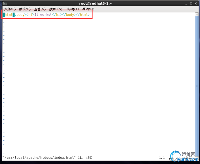

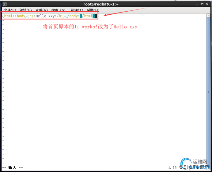

  18、网站主页存放路径为  /usr/local/apache/htdocs/index.html  ,可以进行修改
  源文件如下
  可进行编辑,更改如下
  再次访问,如下
