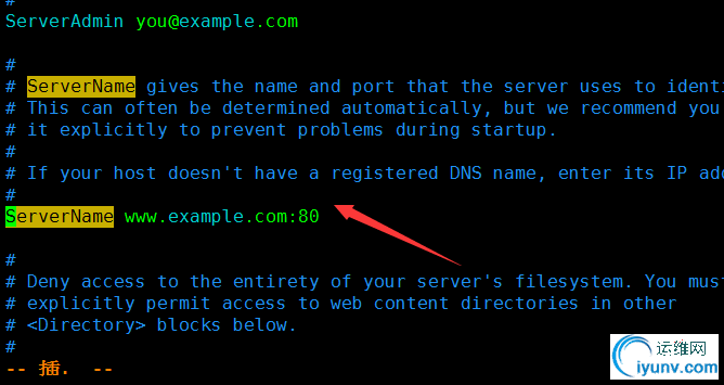

2.修改配置文件前,为何要修改ServerName
[root@xavi ~]# /usr/local/apache2.4/bin/apachectl restart
AH00558: httpd: Could not>
httpd not running, trying to start
/usr/local/apache2.4/bin/apachectl: 行 79:  2759 段错误               (吐核)$HTTPD -k $ARGV
2.1 把ServerName www.example.com:80前的#去除
  fg返回上一条命令
  修改它的目的是,允许所有请求,否则我们访问时回报403错误。
[root@xavi ~]# fg
vim /usr/local/apache2.4/conf/httpd.conf

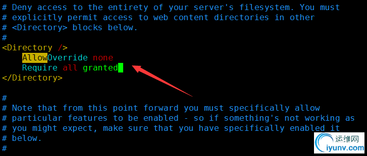

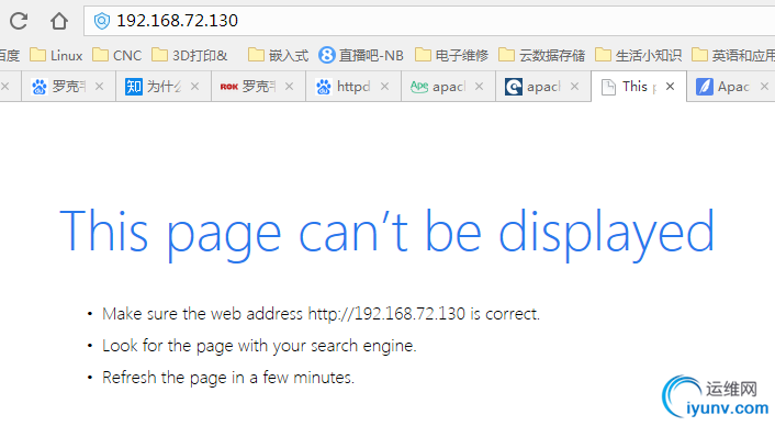

4. 修改denied
4.1为什么要修改,修改前,访问虚拟机IP

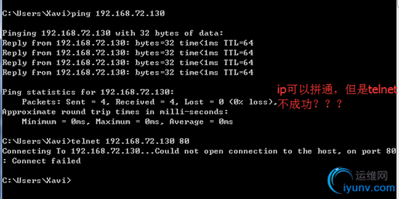

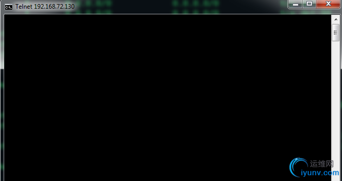

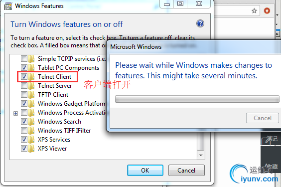

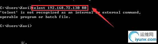

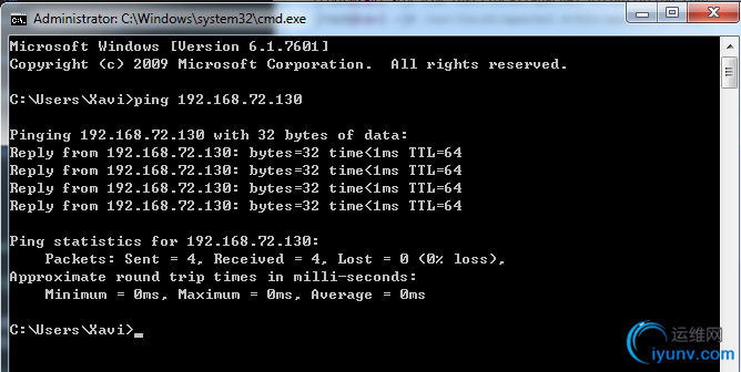

4.2 排查这个IP地址是否ping通
4.3 在看看80端口是否通,结果没有telent

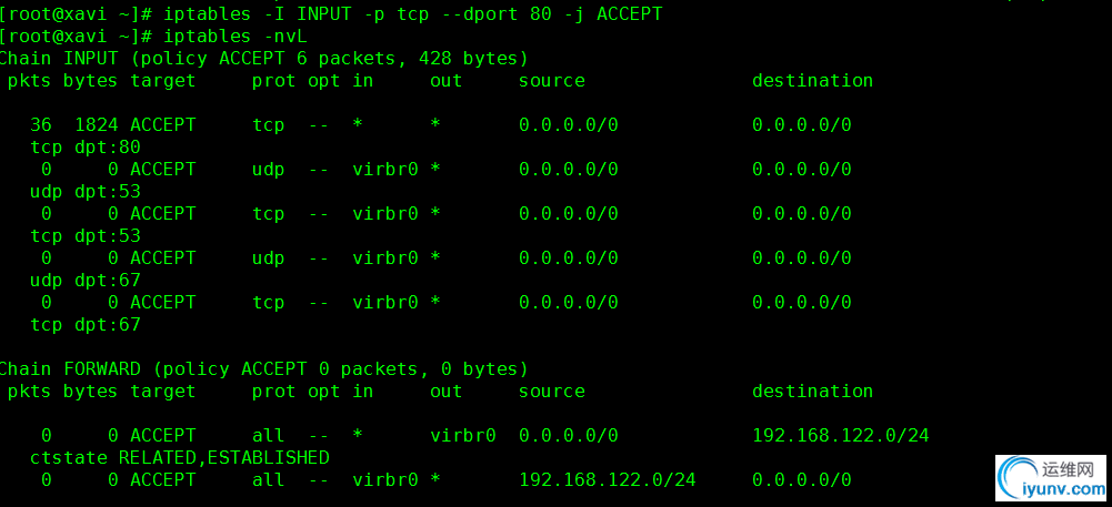

  • 找到telent
  此处暂停,不成功,有可能和之前课程里的iptables设置有关系。
/usr/local/apache2.4/bin/apachectl start这句启动httpd80是关键
4-. 修改denied为granted,允许所有请求,防止访问时报403错误。
  AllowOverride none
  Require all denied
  AllowOverride none
  Require all granted

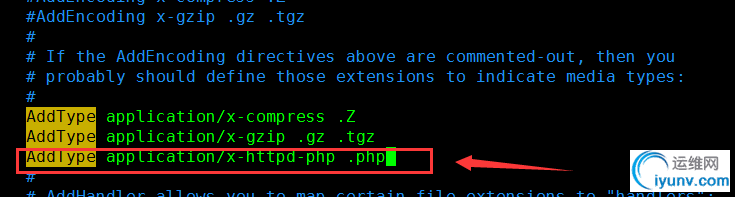

5.增加:AddType application/x-httpd-php .php,增加和php相关的配置,可以解析的php
AddType application/x-compress .Z
AddType application/x-gzip .gz .tgz

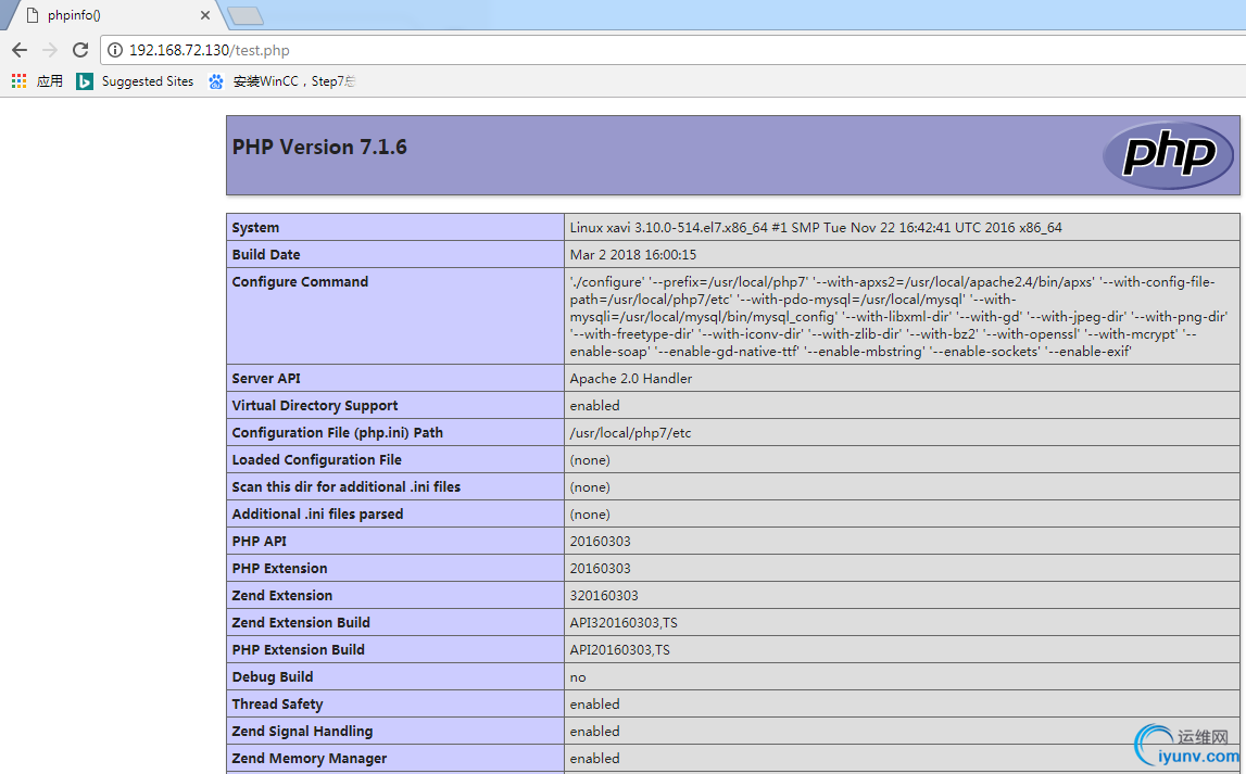

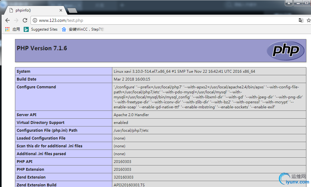

2.测试是否正确解析PHP
  编写一个测试脚本,如下:
[root@xavi ~]# vim /usr/local/apache2.4/htdocs/test.php //写入如下内容
2.1 注释掉 #AddType application/x-httpd-php .php,然后检查编辑有无错误,然后重新加载,解析失败
[root@xavi ~]# vim /usr/local/apache2.4/conf/httpd.conf
[root@xavi ~]# /usr/local/apache2.4/bin/apachectl -t
Syntax OK
[root@xavi ~]# /usr/local/apache2.4/bin/apachectl graceful
  只能显示源代码了,无法解析

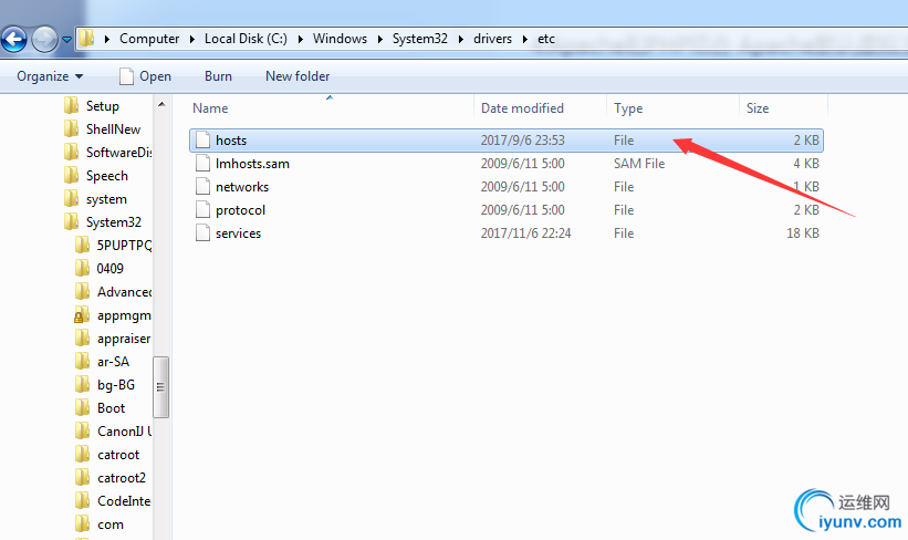

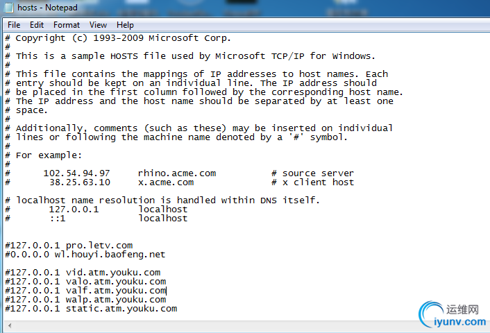

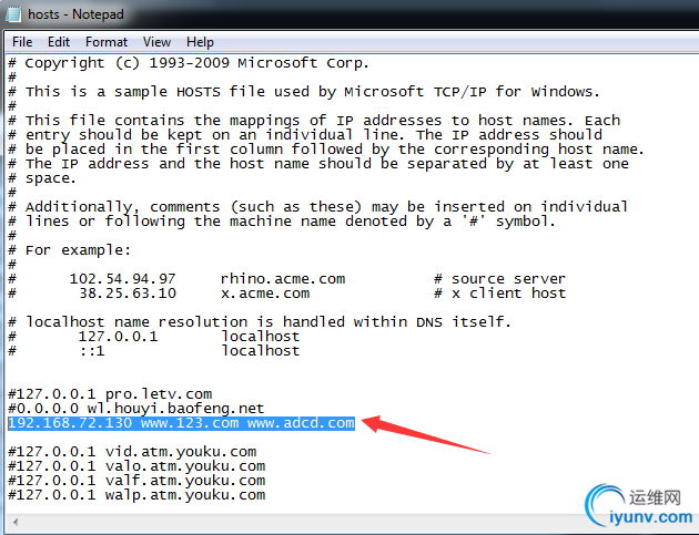

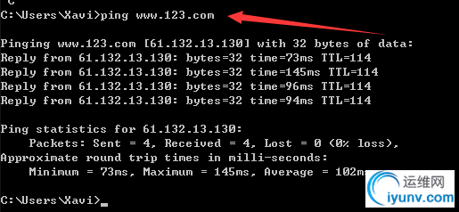

1.Windows下的hosts作用
  hosts文件是一个没有扩展名的系统文件,它的主要作用是能加快域名解析,还可以屏蔽网站等。
  windows的hosts
1.1 windows xp/2003/vista/2008/7/8用户HOSTS文件是在“c:\windows\system32\drivers\etc,
  注意这个文件一定是在系统盘,如果你的系统在D盘请自行修改前面的盘符。如下图所示
  在hosts下增加一下代码

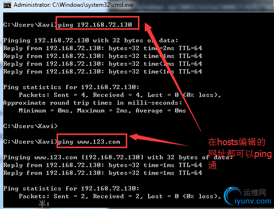

1.2 用windows下的cmd下,ping刚才输入的IP和网址,都可以ping通
  把刚才编辑的ip和网站都用#号注释掉,ping网址时显示的是公网的ip地址,而不是刚才虚拟试验机的ip

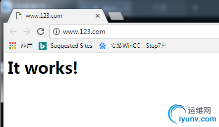

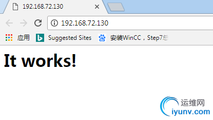

1.3 保存之前在hosts的编辑内容(IP和网址),打开浏览器,输入网址,显示itworks
  这里需要注意的是打开httpd服务:
[root@xavi ~]# /usr/local/apache2.4/bin/apachectl start
  同样也可访问test.php

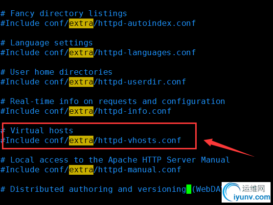

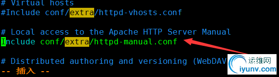

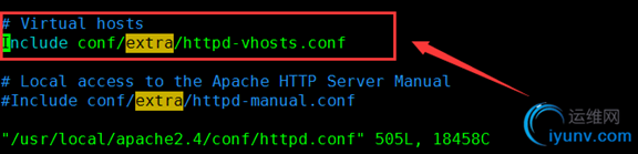

2.1在文件内容中搜索/extra,找到虚拟主机配置文件,然后把注释符去掉
  今天再重新看笔记的时候发现到这里错了:昨天的报错就有httpd-vhosts
AH00526: Syntax error on line 36 of /usr/local/apache2.4/conf/extra/httpd-manual.conf:

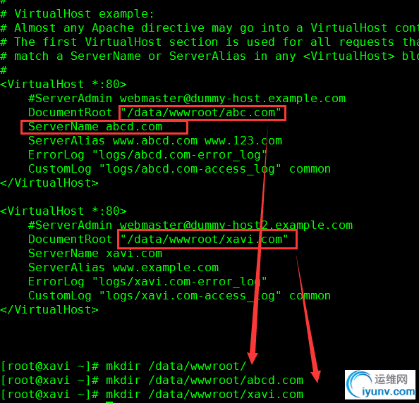

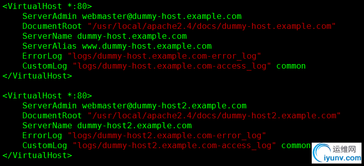

3. 编辑虚拟主机配置文件/usr/local/apache2.4/conf/extra/httpd-vhosts.conf
[root@xavi ~]# vim /usr/local/apache2.4/conf/extra/httpd-vhosts.conf
  将其内容编辑为:
                                     //每个VirtualHost代表一个主机,一个主机代表一个网站  #ServerAdmin webmaster@dummy-host.example.com     //定义管理员的邮箱,作用不大可以删除
  DocumentRoot "/data/wwwroot/abc.com"                  //指定网站的根目录在哪
  ServerName abcd.com                                                   //定义网站名称,只能写一个
  ServerAlias www.abcd.com www.123.com                                             //设置网站别名,支持多个网站
  ErrorLog "logs/abcd.com-error_log"       //错误日志,保存和虚拟主机网站一样的名字方便读取
  CustomLog "logs/abcd.com-error_log" common
3.1 虚拟主机生效后,原Apache配置文件中的默认主机(www.example.com 192.168.)就会失效。
  DocumentRoot "/data/wwwroot/abcd.com"
  ServerName abcd.com
  CustomLog "logs/abcd.com-access_log" common
  DocumentRoot "/data/wwwroot/xavi.com"
  ServerName xavi.com
  iServerAlias www.example.com
  ErrorLog "logs/xavi.com-error_log"
  CustomLog "logs/xavi.com-access_log" common
  检查错误:
Syntax OK
3.2 创建和虚拟主机对应的站点根目录
[root@xavi ~]# mkdir /data/wwwroot/
[root@xavi ~]# mkdir /data/wwwroot/abcd.com
[root@xavi ~]# mkdir /data/wwwroot/xavi.com

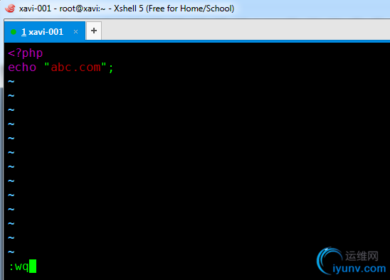

3.3在对应的站点根目录下创建index.php,vim
[root@xavi ~]# vim /data/wwwroot/abcd.com/index.php
  也可简单编辑php代码,不加结尾
[root@xavi ~]# vim /data/wwwroot/xavi.com/index.php
