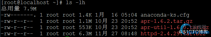

  二:准备压缩包
  //apr-1.6.2.tar.gz和apr-util-1.6.0.tar.gz是httpd2.4以后的版本所需要的插件,必须安装

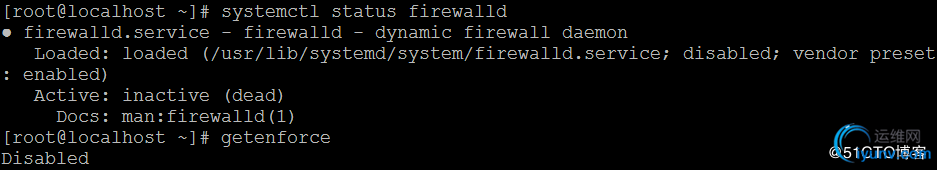

  三:将防火墙与selinux关闭

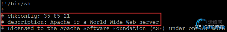

  [root@localhost httpd-2.4.29]# cp /usr/local/httpd/bin/apachectl /etc/init.d/httpd
  [root@localhost httpd-2.4.29]# vi /etc/init.d/httpd
  添加以下两行(注意,“#”不能省略):
  保存退出
  [root@localhost httpd-2.4.29]# chkconfig --add httpd     //将httpd加入到SERVICE管理器

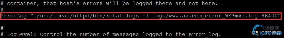

  [root@localhost ~]# vi /etc/httpd.conf          //进入http主配置文件
  • 错误日志配置
      //通过管道把日志交给rotatelogs工具 -l指使用本地时间 86400表示日志分隔的间隔为1天,单位是秒
      保存退出
      [root@localhost ~]# apachectl –t     //检查语法错误

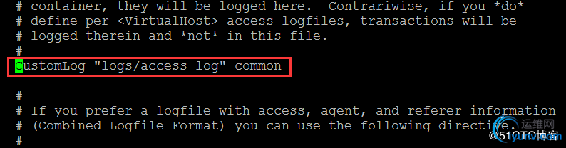

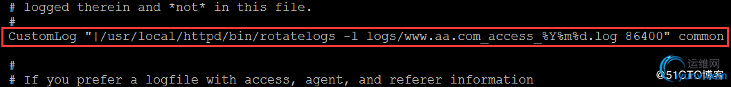

  • 正确日志配置  [root@localhost ~]# vi /etc/httpd.conf
      [root@localhost ~]# systemctl start httpd    //重启服务
  三:验证,win7下访问Apache网页,然后查看日志信息

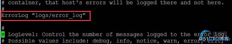

  [root@localhost logs]# vi /etc/httpd.conf
  保存退出

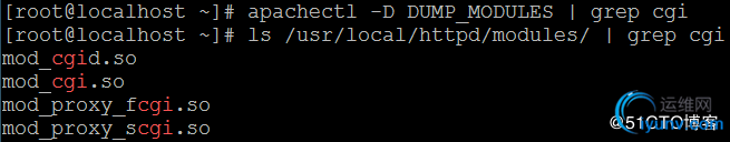

  一:加载cgi模块
  [root@localhost ~]# apachectl -D DUMP_MODULES | grep cgi      //确认是否加载了cgi模块
  [root@localhost ~]# ls /usr/local/httpd/modules/ | grep cgi     //确认是否编译过cgi模块
  //如图所示,没有加载cgi模块,但是编译过cgi模块

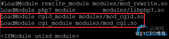

  [root@localhost ~]# vi /usr/local/httpd/conf/httpd.conf     //手动加载
  添加以下内容:
  LoadModule cgid_module modules/mod_cgid.so
  LoadModule cgi_module modules/mod_cgi.so
  保存退出

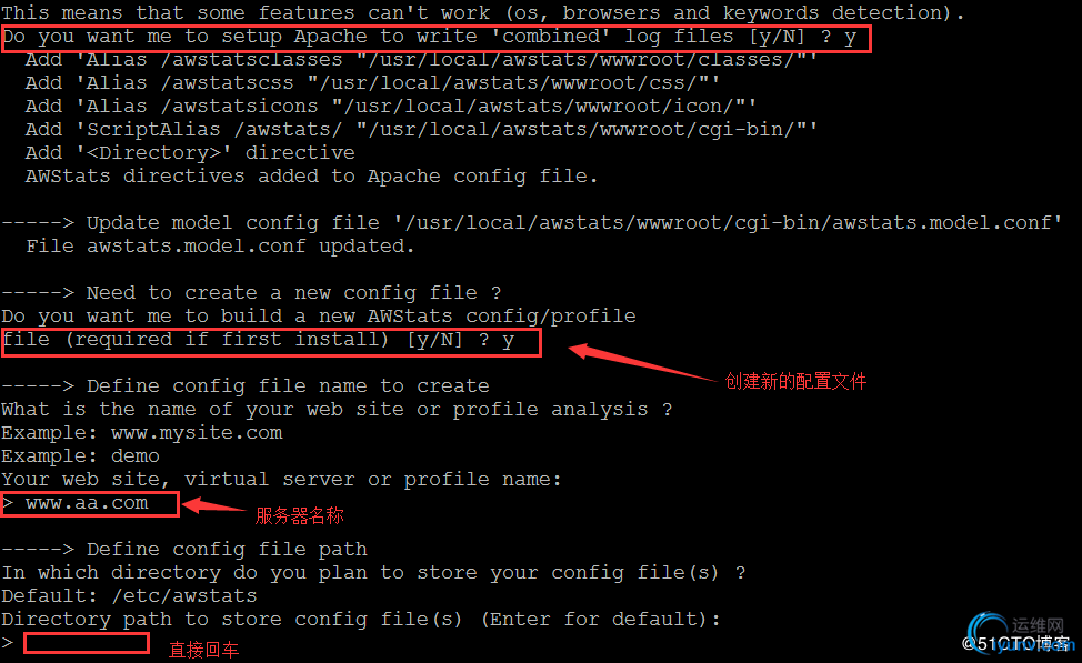

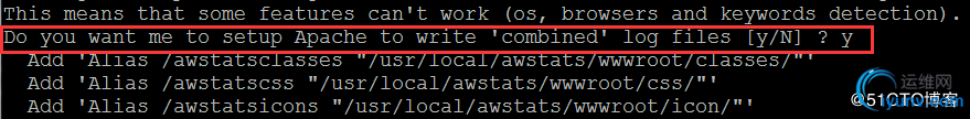

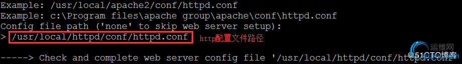

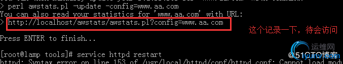

  • 编辑awstats配置脚本  [root@localhost ~]# cd /usr/local/awstats/tools/
      [root@localhost tools]# ./awstats_configure.pl       //自动配置脚本,根据提示填写
      之后回车完成
      [root@localhost tools]# systemctl restart httpd      //重启http服务让日志格式生效

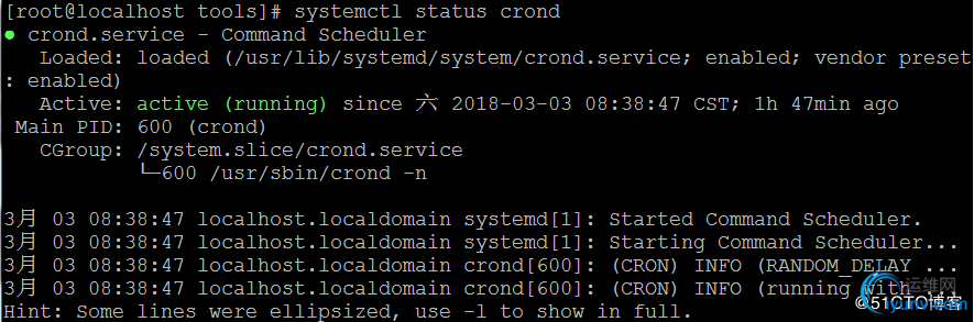

  • 做周期性计划任务  [root@localhost tools]# crontab –e
      /5   * /usr/local/awstats/tools/awstats_updateall.pl now      //每五分钟手动采集一次
      [root@localhost tools]# systemctl status crond
      [root@localhost tools]# systemctl enable crond
      [root@localhost tools]# systemctl list-unit-files | grep crond

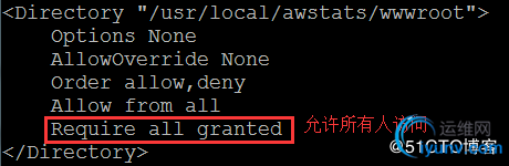

  • 检查虚拟目录授权  [root@localhost tools]# vi /etc/httpd.conf
      文件最后,添加以下内容
      保存退出

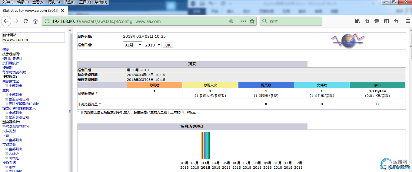

  四:验证
  win7下浏览器访问
  http://192.168.80.10/awstats/awstats.pl?config=www.aa.com  //访问测试日志系统工作情况

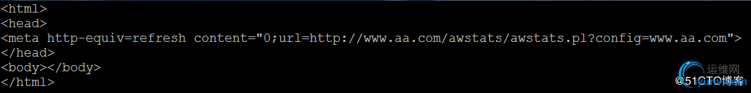

  [root@localhost ~]# vi /usr/local/httpd/htdocs/index.html
       //跳转,当访问www.aa.com时,跳转到分析系统中
  保存退出
  [root@localhost ~]# service httpd restart        //重启http服务

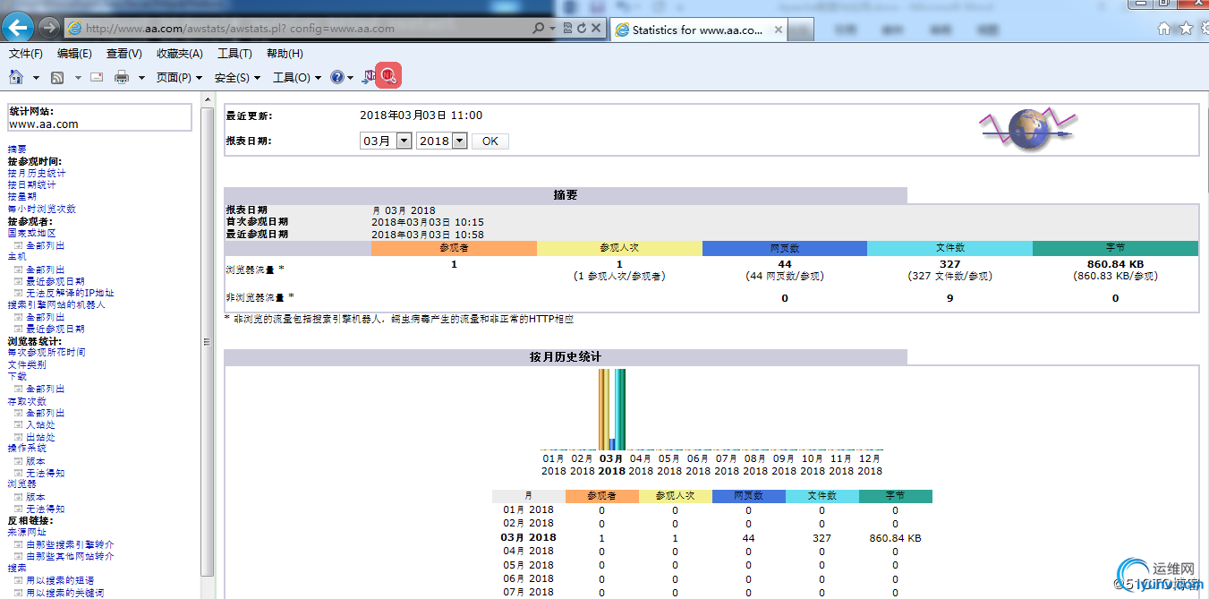

  六:win7下浏览器访问 www.aa.com
  注意:服务器如果没做dns的话,必须服务器和客户端上都修改hosts文件
