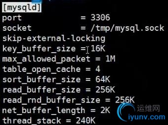

配置文件   根据内存大小不同 分配缓存
拷贝配置文件并改名
拷贝启动脚本
编辑配置文件

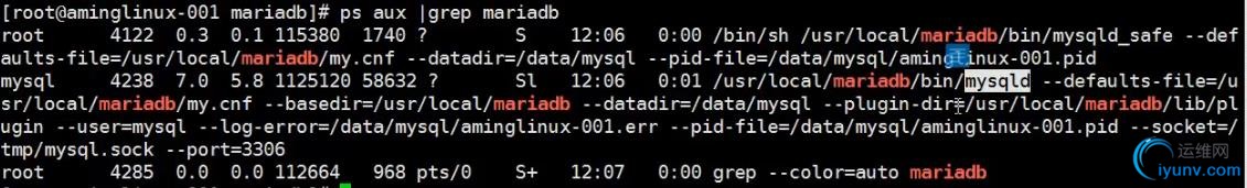

启动服务
查看ps -ef|grep mariadb

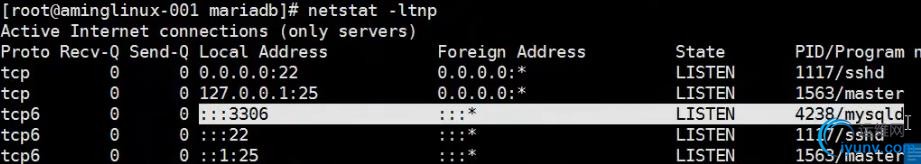

监听端口

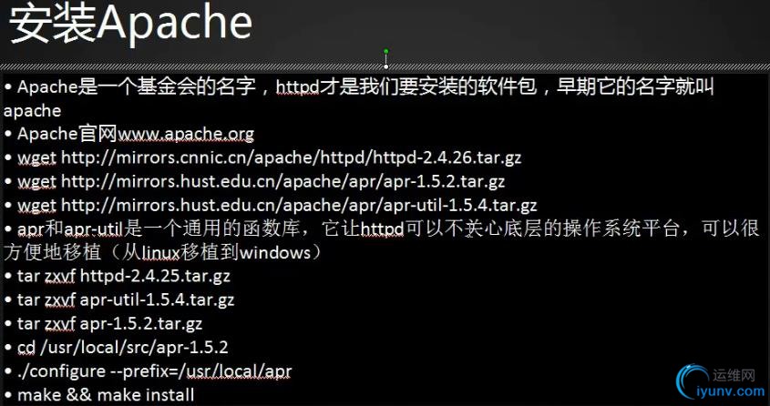

Apache 安装
apr 是一个通用的函数库
yum 安装的apr 和2.4的不匹配 所以需要自己编译
下载包
解压先安装apr
检查
echo $?
安装
安装util
指定apr
