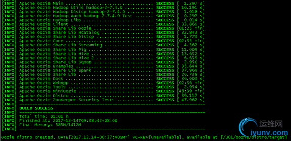

2.3 编译
此编译过程中,需要下载大量的依赖包,比较耗时。我这里网速还好,前后一共用了1小时左右编译完成。
[hadoop@hdp01 ~]$ cd /u01/oozie
[hadoop@hdp01 oozie]$ bin/mkdistro.sh -DskipTests -Dhadoop.version=2.7.4
  编译成功后,会在/u01/oozie/distro/target目录下生成二进制软件包。如下图所示:
