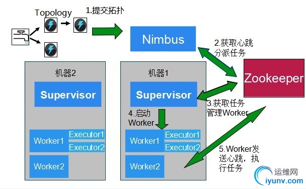

  Storm是一个流式处理框架,开发人员开发出特定的项目,然后通过storm这个渠道下发各种任务,从而达到任务执行的效果。
  Storm有两个比较重要的组件:nimbus和supervision,其中nimbus主要是承接任务和分配任务用,而每一个supervision可以有若干worker(视服务器硬件而定),而supervison的主要任务就是监控对应的worker,一旦worker死了,supervision就会把他们唤醒。
  本次试验是用的是金山云服务器, storm的配置是"1个nimbus,三个supervision",每一个worker上只执行一个任务,总共三个任务。
  准备工作
  安装storm之前需要在storm里新安装一套zookeeper,因为storm是需要一个zk集群的,nimbus和每一个supervisior是通过zk的心跳来传递存活的信息,于是我们就在每一个supervision里面安装一个zookeeper,并且启动zookeeper的server端,安装zookeeper的方法可以移步http://chenx1242.blog.51cto.com/10430133/1889715 。
  上面这段话用图来说就是这样子:

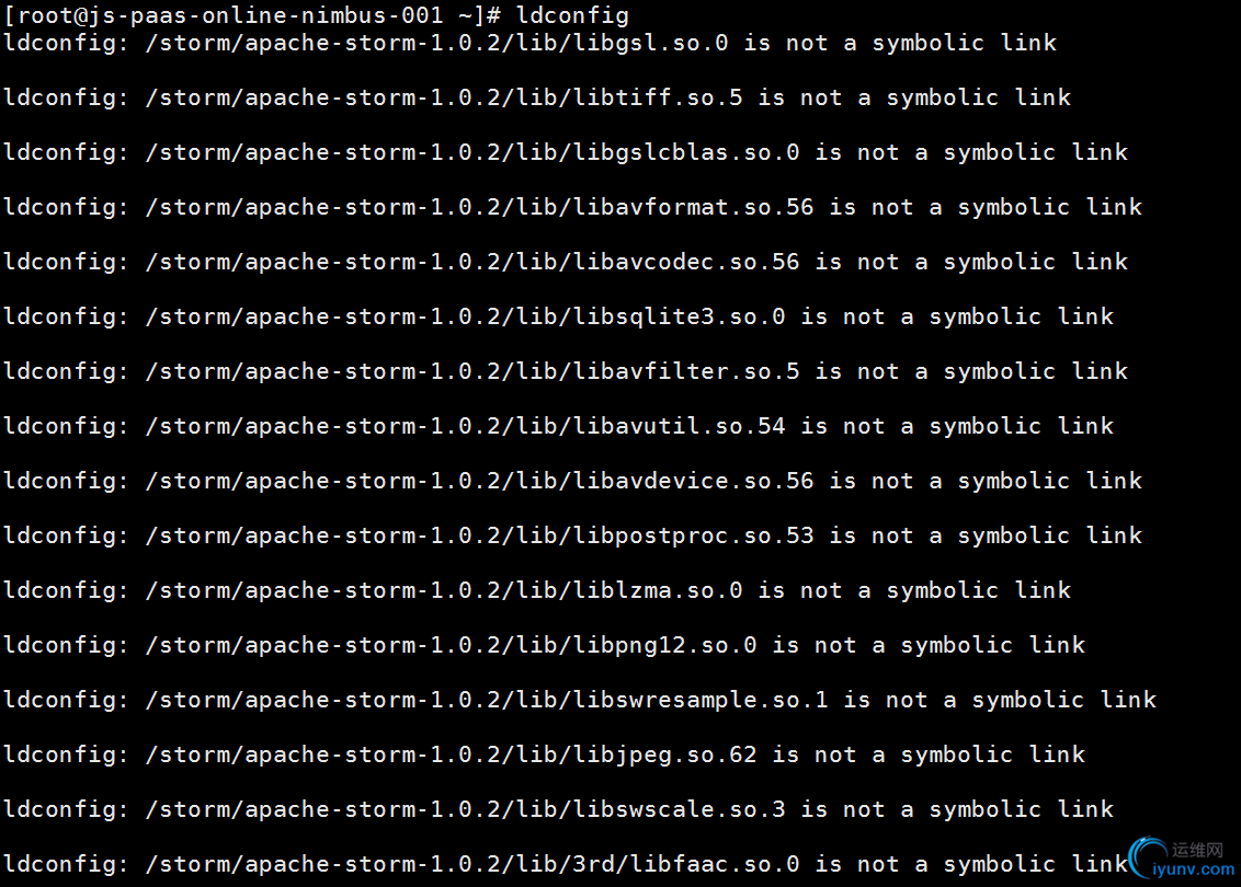

  保存完/etc/hosts之后,还有一个比较重要的步骤,就是在/etc/ld.so.conf.d/这个路径里面建立一个ffmped.conf这个文件,文件的内容如下:
/storm/apache-storm-1.0.2/lib
/storm/apache-storm-1.0.2/lib/3rd  注意,“/storm/apache-storm-1.0.2”是我的storm路径,在实际情况下需要根据自己的路径进行更改。
  把这个ffmped.conf建立成功之后,我们可以测试一下,如果输入#ldconfig的话,会出现如下的内容,就证明达到了我们的效果:

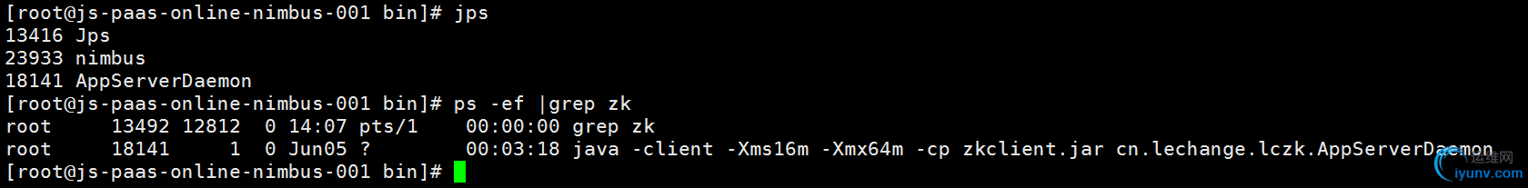

  启动storm要先启动nimbus,在/storm/apache-storm-1.0.2/bin里面启动run_nimbus.sh,然后等一下会有一大片东西出现,再#jps一下就能看到nimbus已经启动了,如图:
  从上图我们可以看到,18141的进程就是zkclient,只不过在jps里它名字叫AppServerDaemon,而zkServer在jps里叫QuorumPeerMain。
