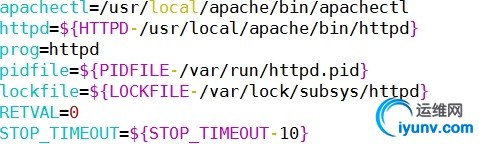

4.提供SysV风格服务脚本
# cp  /etc/rc.d/init.d/httpd  /etc/rc.d/init.d/httpd24
# vim /etc/rc.d/init.d/httpd
5.设置apachectl默认读取路径
# vim /etc/profile.d/httpd.sh 添加内容
   export PATH=/usr/local/apache/bin:$PATH
6.设置头文件软链接路径

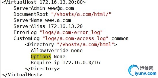

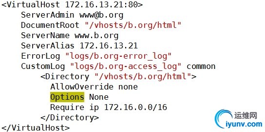

    (3)172.16.13.20和172.16.13.21
    # vim /etc/httpd24/extra/httpd-vhosts.conf

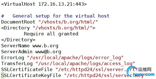

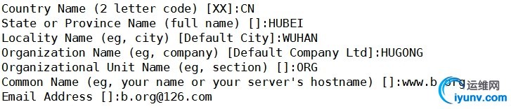

8.给172.16.13.21(3w.b.org)开启ssl,实现https访问b.org
    (1)给b.org创建私钥和证书申请
    # mkdir -pv /etc/httpd24/ssl
    # cd /etc/httpd24/ssl
    # (umask 077; openssl genrsa -out server.key 2048)
    # openssl req -new -key ./server.key -out ./server.csr -days 90
    (2)将证书申请发给私建CA服务器,签发证书后发还给b.org
     # scp ./server.csr root@172.16.13.201:/tmp
    切换到172.16.13.201,签发证书
    # openssl ca -in /tmp/server.csr -out /tmp/server.crt -days 90
    # scp /tmp/server.crt root@172.16.13.20:/etc/httpd24/ssl
    (3)开启ssl功能,配置ssl.conf文件
     # vim /etc/httpd24/httpd.conf开启
     Include /etc/httpd24/extra/httpd-ssl.conf
     开启相关模块:
     LoadModule ssl_module modules/mod_ssl.so
     LoadModule socache_shmcb_module modules/mod_socache_shmcb.so
    配置ssl.conf文件
     #  vim /etc/httpd24/extra/httpd-ssl.conf
   (4)开启httpd24服务

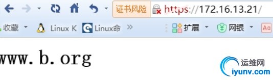

   (5)测试证书有效性
    # scp /etc/pki/CA/cacert.pem root@172.16.13.21:/tmp (将根证书复制到b.org主机/tmp目录中)
    #openssl s_client connect 172.16.13.21:443 CAfile /tmp/cacert.pem
  (在b.org主机测试证书可不可以使用,如果返回值为9,说明两台主机的时间不一致,返回值 为21说明给的路径错误,返回值为0说明证书有效可用)

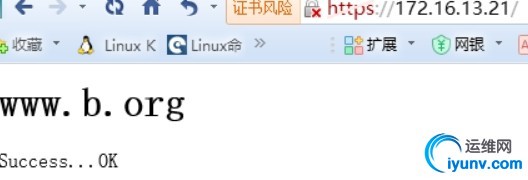

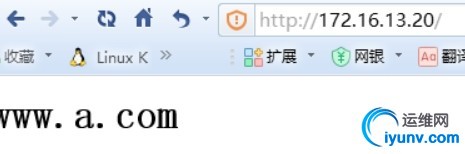

9.测试
    (1)在windonws浏览器上输入172.16.13.20测试a.com
    (2)在浏览器输入https://172.16.13.21测试b.org

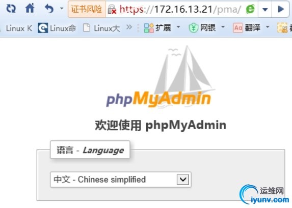

六、在b.org站点下安装使用phpMyAdmin
1、下载安装包phpMyAdmin-4.0.5-all-languages.zip
2、解压缩至/vhosts/b.org/html/pma
    # unzip phpMyAdmin-4.0.5-all-languages.zip
    # mv phpMyAdmin-4.0.5-all-languages /vhosts/b.org/html/pma
3、测试站点可不可以访问

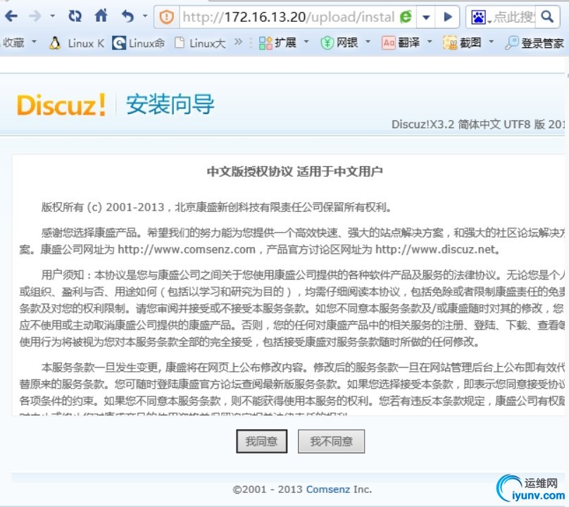

七、在a.com站点下安装使用drupal
1、下载安装包至家目录
    # mv Discuz_X3.2_SC_UTF8.zip /vhosts/a.com/html/
    # cd /vhosts/a.com/html/
    # unzip Discuz_X3.2_SC_UTF8.zip
2、在浏览器输入172.16.13.20/upload

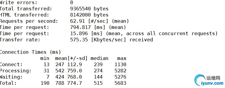

3、使用ab命令测试php网页速度
