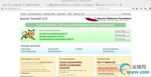

访问server3上的tomcat:172.25.44.33:8080/test.jsp
如图:   DSC00012.png
  访问172.25.44.33:8080
  如图:
