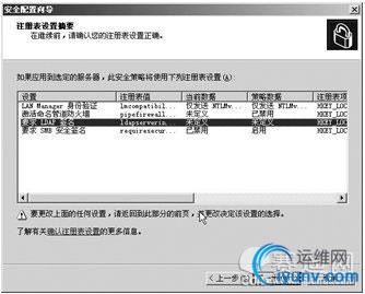

  5.“注册表”设置
  由于早期通讯协议的缺陷,造成黑客可以通过更改数据包来欺骗服务器的验证。此“注册表”设置可以限定连接到此服务器最低安全要求及使用安全签名,对出、入站用户身份进行验证。
  运行Windows Server 2003服务器在网络中为网络用户提供相应的服务,但个别别有用心的用户试图通过远程访问来达到控制服务器的野心,如黑客,会通过远程更改服务器的注册表来加载恶意程序,或修改访问数据包来对服务器进行攻击。如何更好地保护服务器,这是每个网管工作的重要内容。在保证服务器正常运行的前提下,最大限度地限制用户的非授权访问,我们可以通过“注册表设置”向导轻松实现。如图3所示。
  图3
  利用“注册表设置”向导,添加或修改Windows Server 2003服务器注册表中特殊的键值,来限制用户的访问权限。我们只要根据设置向导提示和服务器服务需求,依次在“要求SMB安全签名”、“出站身份验证方法”、“入站身份验证方法”中进行必要设置,即可保证Windows Server 2003服务器的安全运行。以前这些设置都是通过手动在注册表中更改,不但麻烦,有时设置还不完全,甚至产生冲突影响其效果。

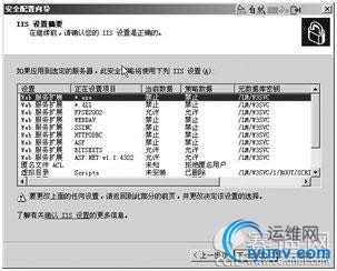

  7.Internet信息服务配置
  IIS服务是网络中广泛应用的一种服务,也是容易受攻击的服务。如何来保证IIS服务器的安全运行,免受黑客和病毒的攻击?
  微软曾为Windows 2000提供过一个工具,但使用起来非常麻烦,而且并不能完全解决问题。虽然IIS 6的安全性相对于IIS 5来说有了很大的进步,但若想安全配置还需要网管人员大量的手动配置。也可以通过其他网络安全公司的工具来优化设置,但有些工具虽然显示配置完成,但因为系统兼容性问题而无法达到预期目的。
  此次微软推出的“安全配置向导”可以使我们轻松地完成对Internet信息服务的安全设置,使IIS服务器运行更安全、更稳定。如图5所示。
  图5
  在“Internet信息服务”配置对话框中,我们在“选择动态内容Web服务扩展”中选择所需的服务,在“选择要保留的虚拟路径”中选择需要保留的虚拟目录,“组织匿名用户访问内容文件”增加了访问的安全性,避免匿名用户的写入(这可是黑客常用的攻击方法)。通过这样的配置,运行IIS服务器的安全性就大大提高了。
  提示:①IIS安装运行的磁盘分区必须是NTFS分区,才能保证“限制匿名用户访问内容”起作用。
  ②如果服务器没有安装、运行IIS服务,则在SCW配置过程中不会出现Internet信息服务配置。

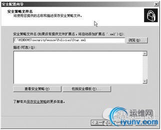

  8.保存安全策略
  完成以上几步配置后,出现“安全策略文件名”页面。在此我们为定制的“安全策略”起一个自己喜欢的名字,扩展名为.xml,默认的保存位置为“%Systemroot%\Security\Msscw \Policies\”,也可以选择合适的位置来保存,如图6所示。
  图6
  然后在“应用安全策略”页面中选择“现在应用”选项,即可使配置的安全策略立即生效,也可以选择稍后应用,重新启动配置向导来加载或创建新的安全策略。   利用“安全配置向导”可以非常简便地配置Windows Server 2003服务器,提高其安全性。以前通过手动方法来处理的Windows服务器都可以通过向导一步一步完成,以前需要一个多小时的配置服务器时间缩短到只有五分钟即可完成。
